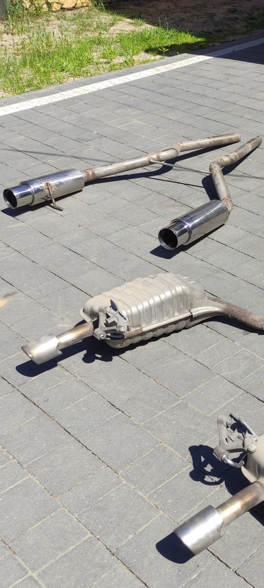

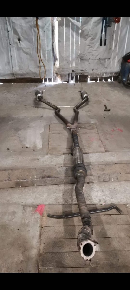

Witam. Kupiłem wydech spawany- środkowy turboworks końcowe WM sport 100MM. Jest dla mnie za głośno a z db killerem nie chce jeździć. Dp zamówiłem i się zastanawiam nad tym czy podmieniając 2 końcowe tłumiki WM sport na te z tfsi będzie git?
Ja mam dwa razy BAQ exhaust na środku plus dwa RM Motors końcowe i przepustnice. Od 3 cali do 2.25 na końcu . Nawet na otwartych przepustnicach jest cicho w środku w na zewnątrz fajnie gada . Dołóż środkowy rezonator będzie albo dwa i będzie luks.
