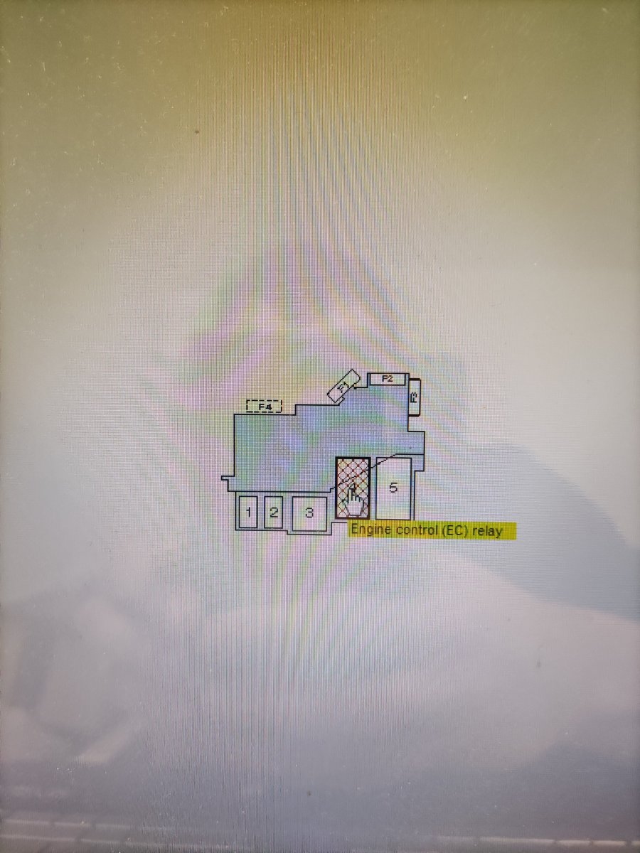

Sprawdz dokladnie bezpieczniki w puszce ecu- po wyciagnieciu popatrz na ich styki i podmien przekaznik ecu.
Mozesz podmienić 4 z 5. 5 jest od rozrusznika wiec jak beda problemy z kreceniem to masz sprawce.

U mnie chyba jest inaczej, wrzucam zdjecia jak jest u mnie, ogolnie przekazniki sprawdzałem i raczej dzialaja, styki wszystkie czyscilem.
A ktory u mnie zamienic z ktorym bo nie wiem?
