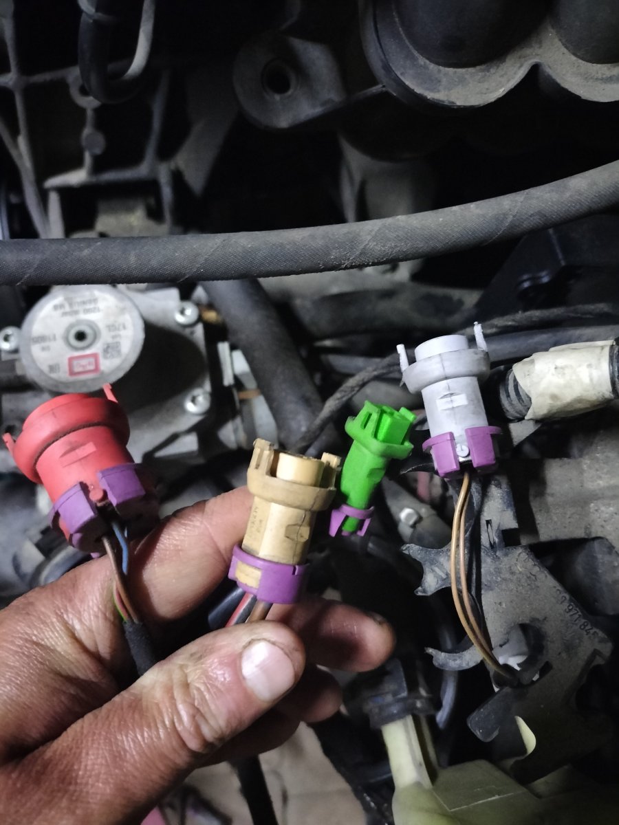

Witam. Mam pewien problem . Otóż wciągnęło mi przewód do wiatraka.
Problem polega na tym że prowadzi on do wnętrza, na szczęście ta strona została.
Aby lepiej to zobrazować powiem tak.
Chodzi o silnik w avancie a4b5 1.8 arg.
Mamy trzy przewody wraz z wtyczkami które idą od wiatraka klimy i w tym miejscu gdzie wpina się te trzy wtyczki jest jeszcze jedna która właściwe wciągnęło.
Rozebrałem już cały front i ni huhu nie wiem gdzie on był wpięty....
Ten kod był na przewodzie na metce.. 4b1:971.321
Problem dotyczy dalszej części wtyczki tej pierwszej od prawej strony.
Pozostałe trzy wpina się w fabryczna wiązkę która idzie od wentylatora klimatyzacji
Czujnik otwarcia maski
Czy jesteś pewny? A jeżeli tak to był byś w stanie przybliżyć lokalizację tego wpięcia do czujnika? Tj. przy zamku czy gdzieś indziej?
W zależności od rocznika modelowego możesz tego czujnika nie moeć , w przedlifcie do 99 roku  chyba tylko był w momencie gdy był alarm , a potem w każdym
A sama wiązka z kabiny i wtyczka może być w każdym przygotowana do wpięcia.
