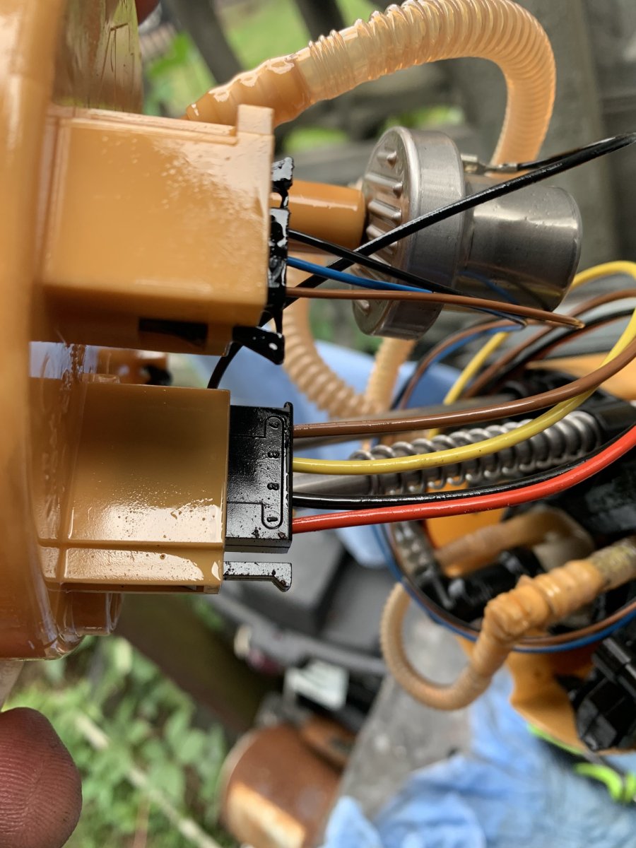

Crasher2000 Opublikowano 7 Sierpnia 2022 Autor Opublikowano 7 Sierpnia 2022 Dalej nic , wciąż błąd P025C00. Na które piny trzeba podać prąd żeby ruszyła pompa w baku ? Bo są cztery kable.
