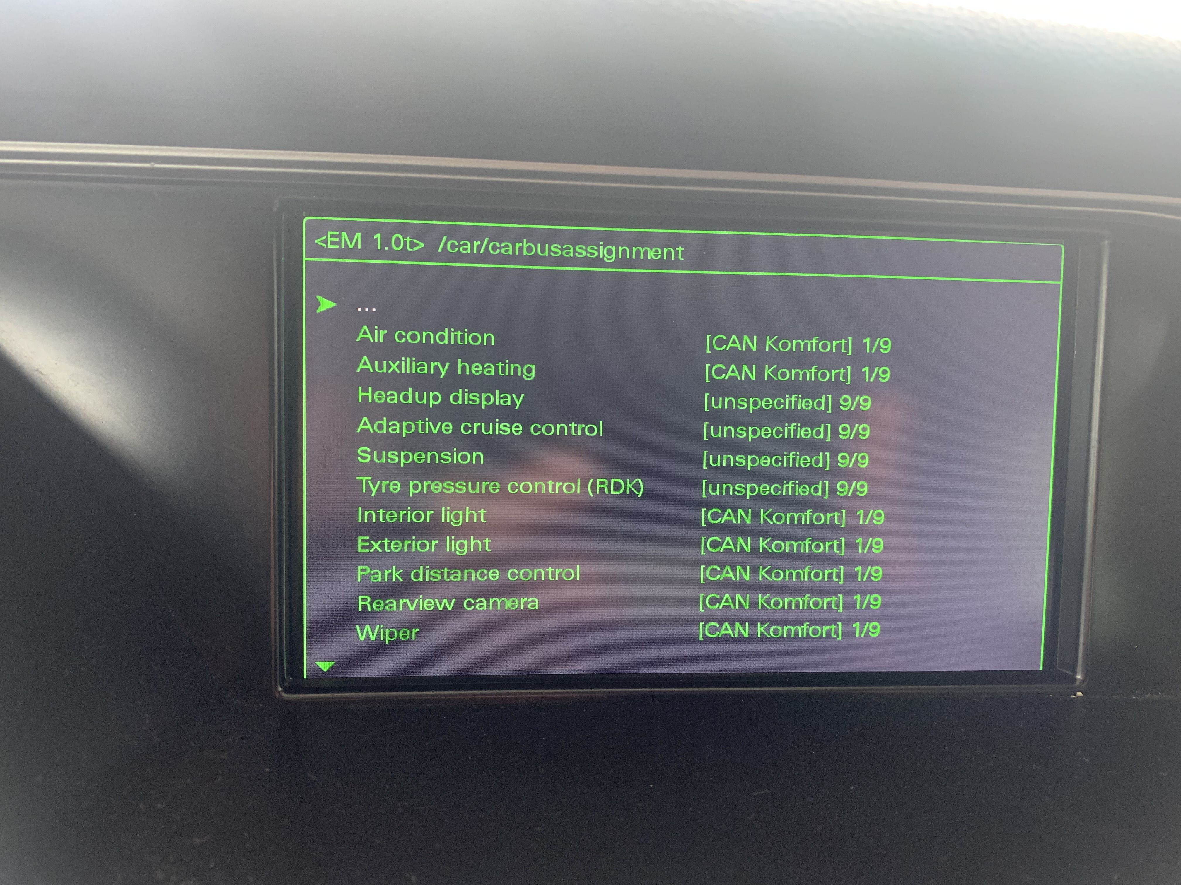

Wrzuć zdjęcie ustawień z zielonego menu z zakładki car/carbusassignment

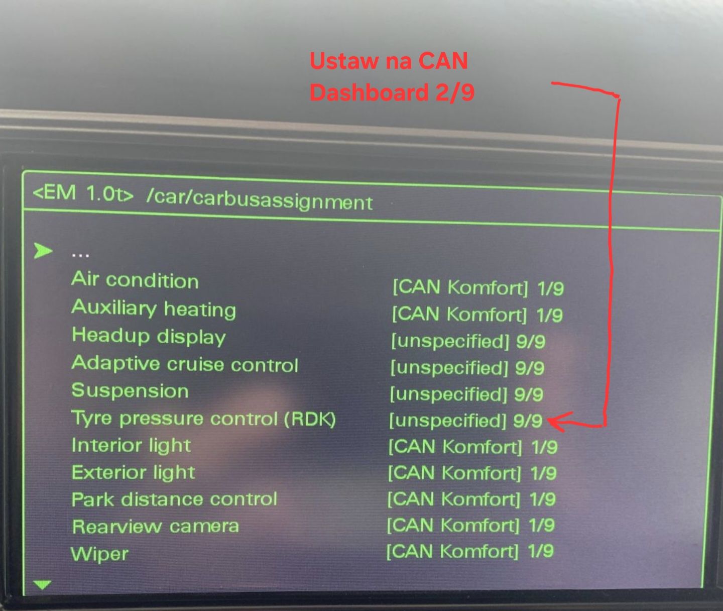

Ustaw jak na załączonym zdjęciu. Po dokonaniu zmian reboot jednostki MMI (za pomocą trzech przycisków).

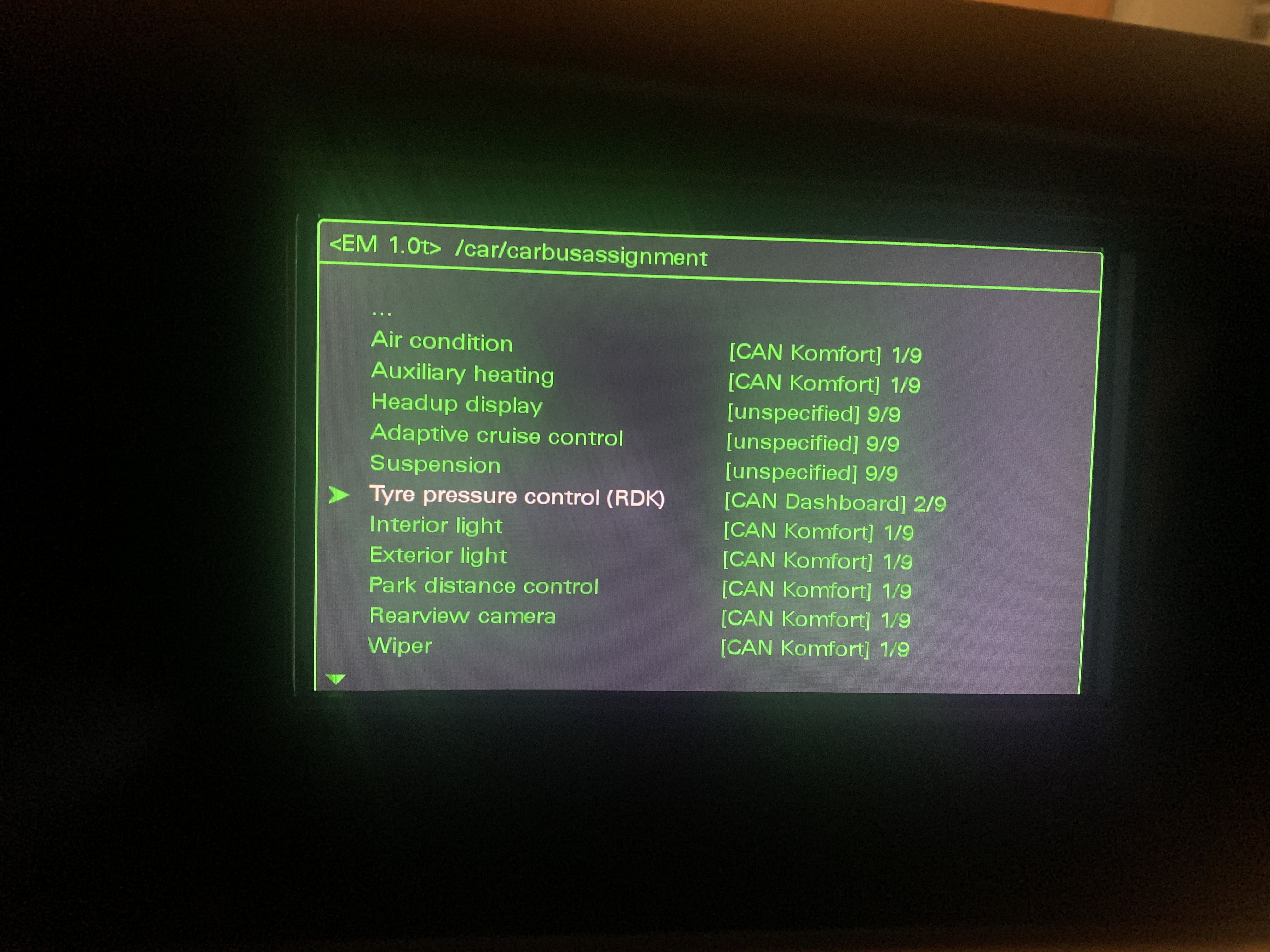

Wykonałem reebot MMI ale dalej bez zmian
