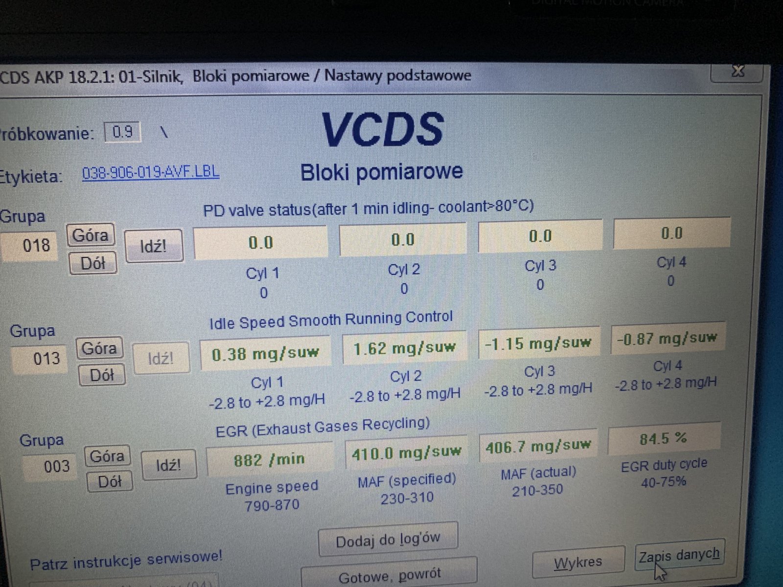

Uszczelnienie drugiej pompki już dobrze nie wygląda ciekawe czy w czasie jazdy nie wali jeszcze więcej ponad 2,8 a wtedy szarpanie murowane.
Nie wiadomo jeszcze jak bip wygląda.

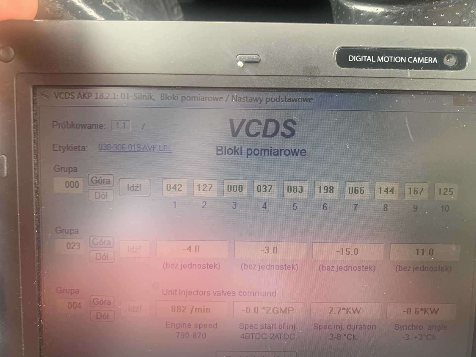

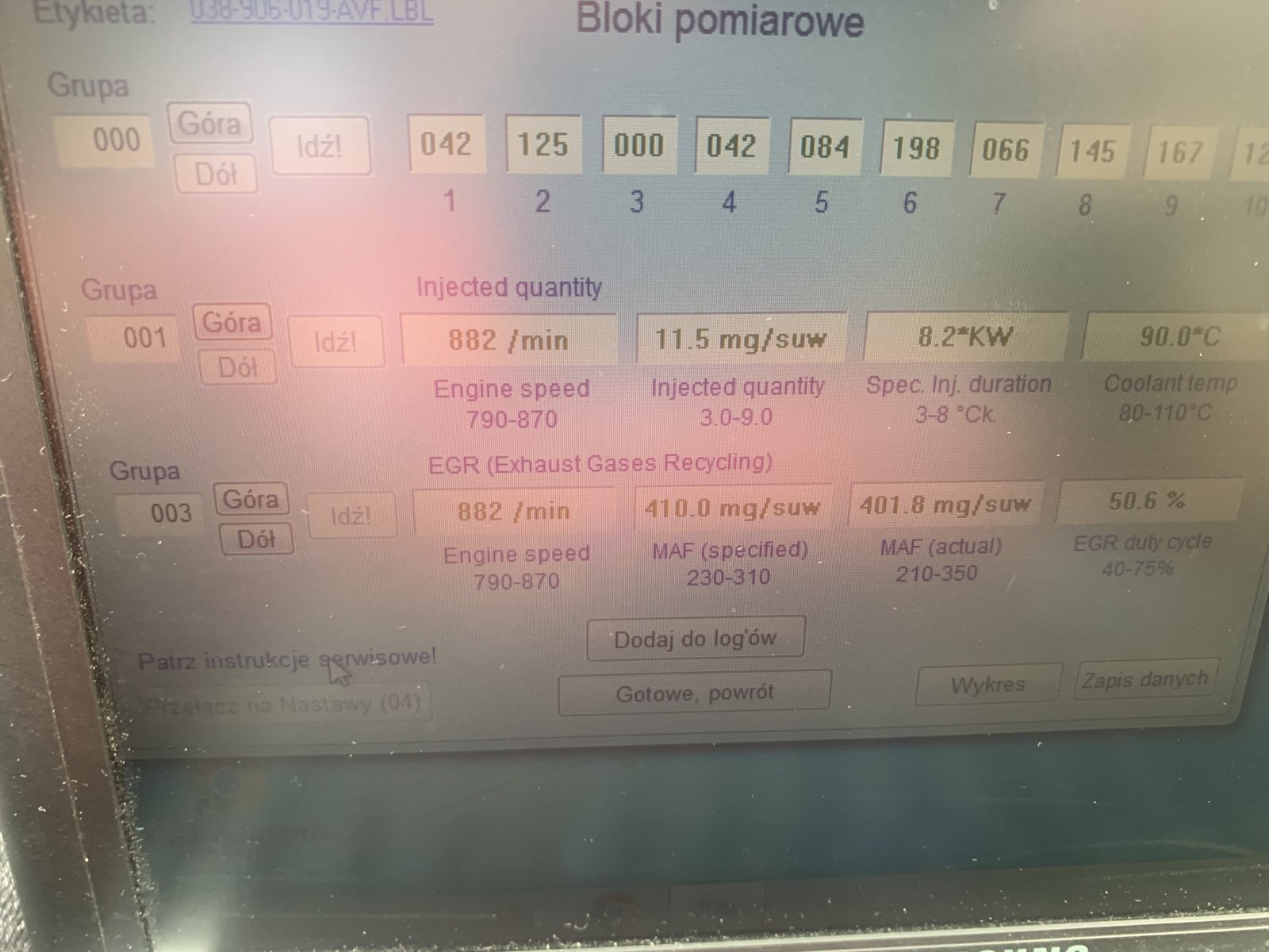

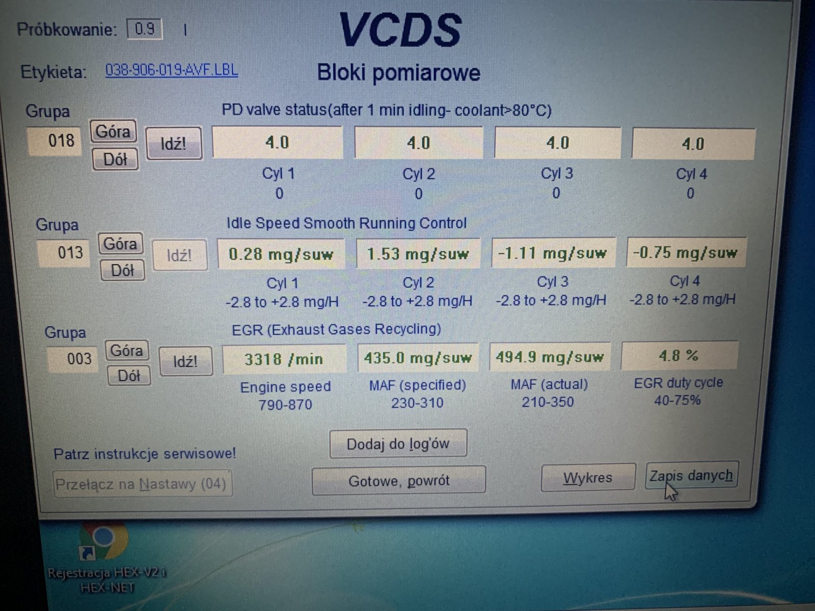

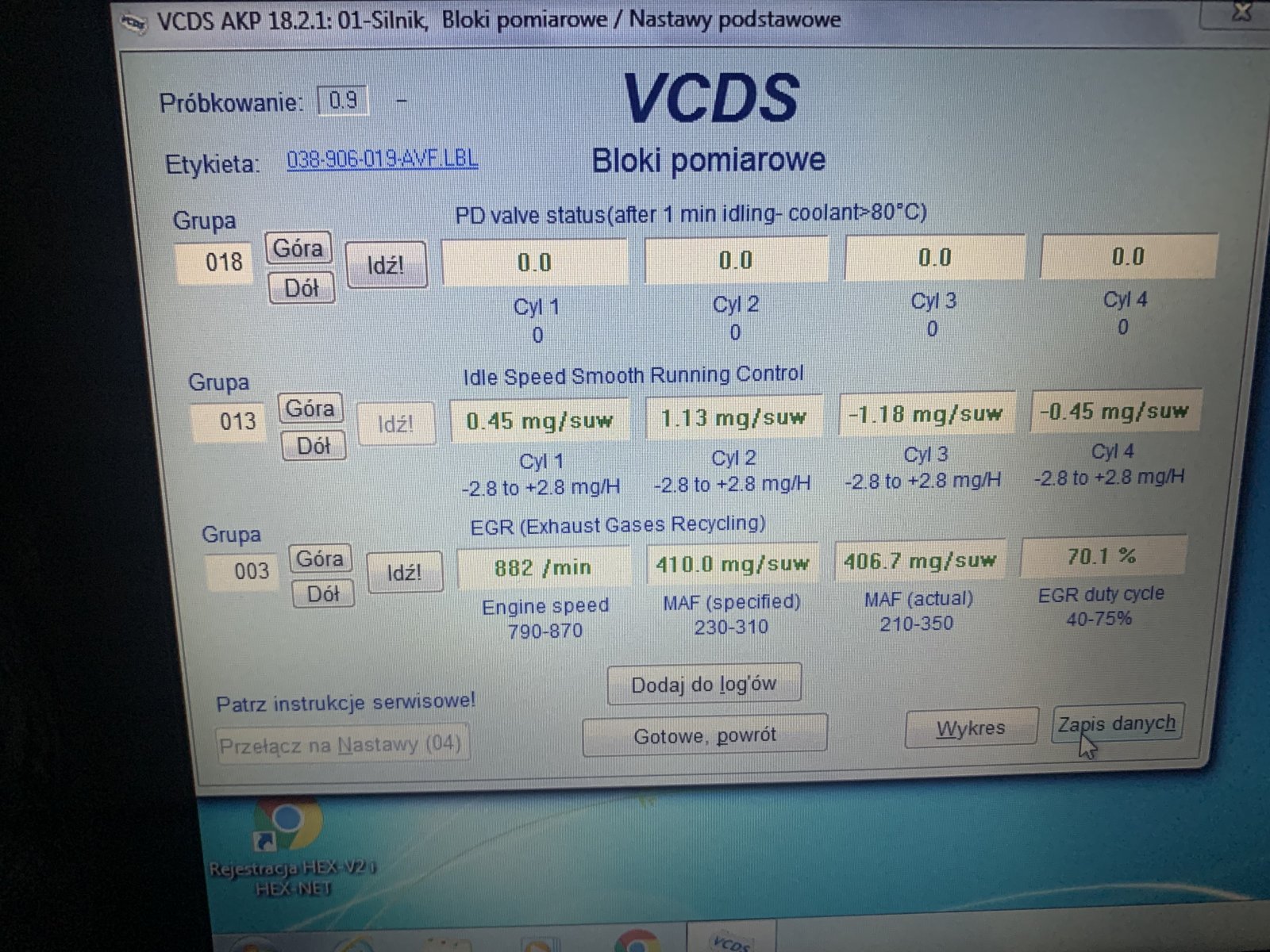

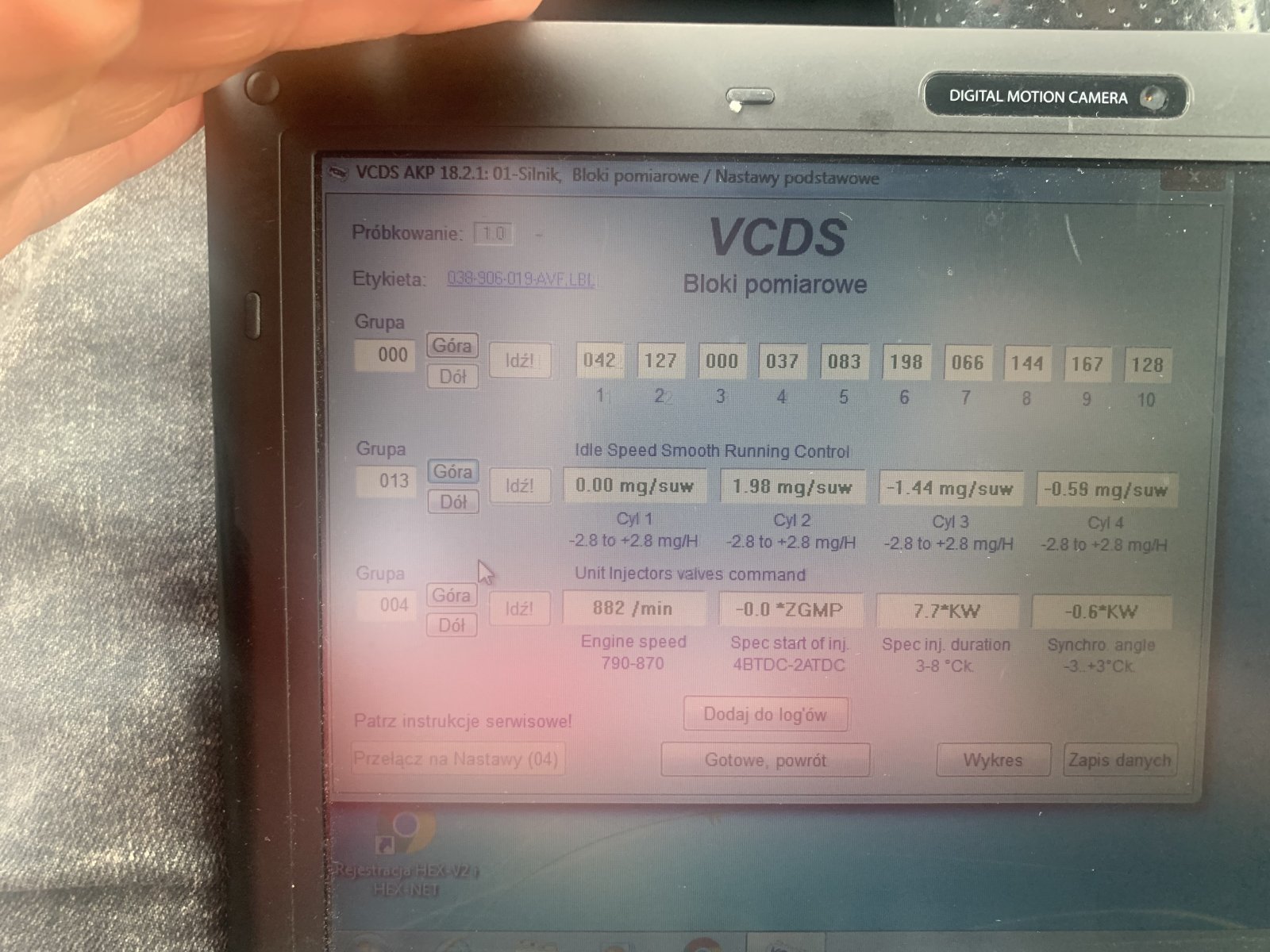

Bipy ok są na 0 a po dodaniu gazu wskakują na 4 i odrazu na 0
2 cylinder wczasie jazdy miał max 1,63mg
