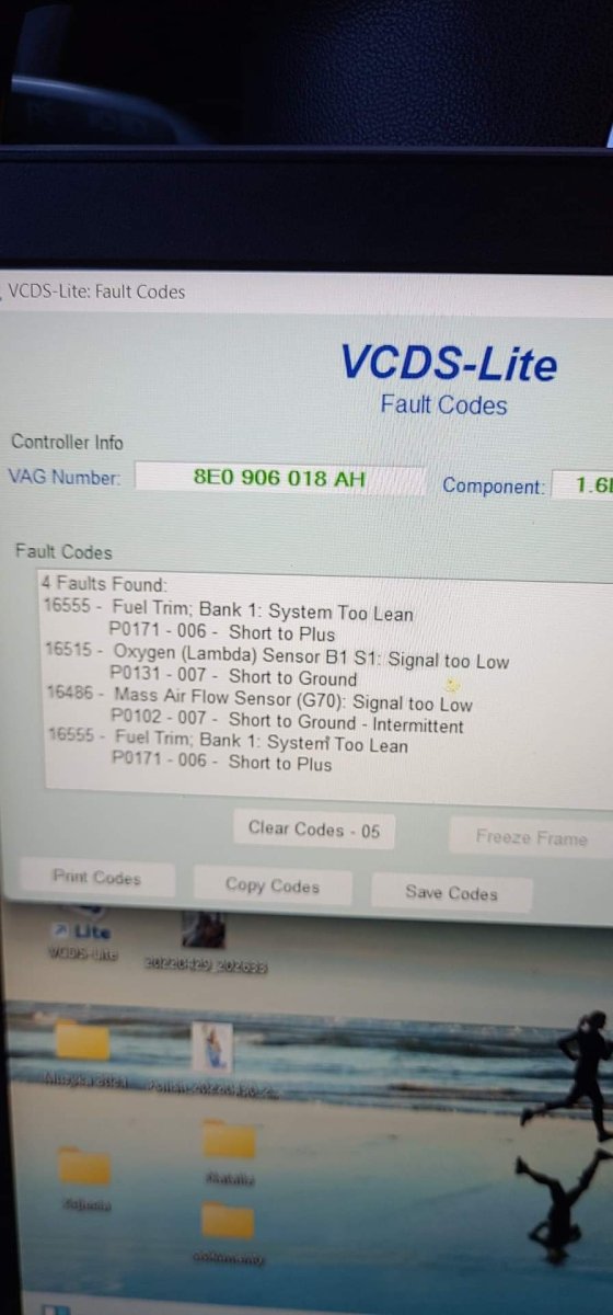

Witam ostatnio pojawił mi się problem. Mianowicie po dluszym postoju np: całą noc po pierwszym  odpaleniu gasnie natomiast przy drugim już pracuje normalnie. Dzieje się to wyłącznie po dluszym czasnie obroty nie falują silnik pracuje normalnie. Po czytaniu błędów z vag pokazuje błędy z mieszanka paliwa i sonda natomiast sonda pracuje normalnie.

Tak rozwiązał, katalizator się rozpadł i zatykał wydech
