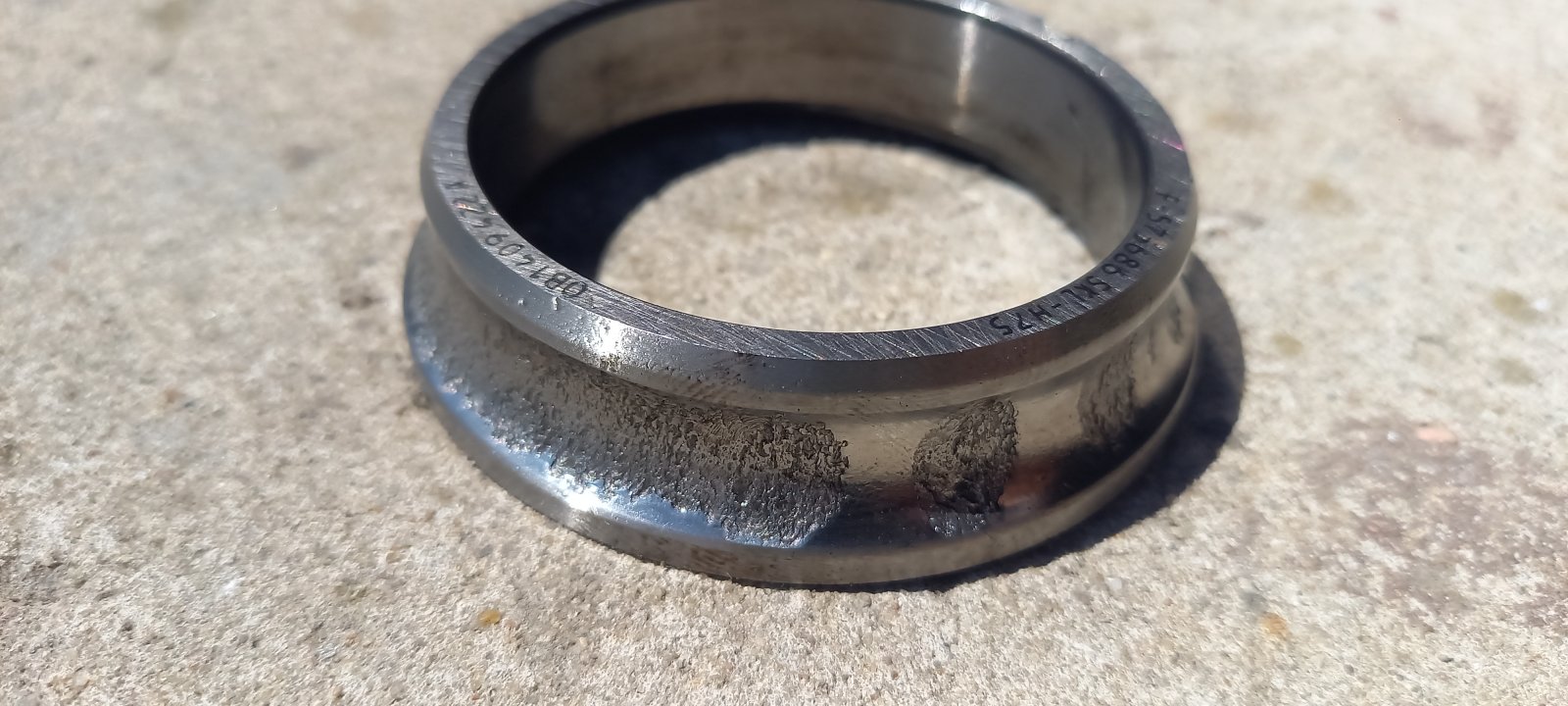

Z tego co się orientowałem to bardzo częsta jak nie prawa strona padnie to lewa, lewa o tyle dobrze że wymiana ogranicza się tylko do wymiany łożyska na półosi to tak w skrócie a prawa strona pada bo inżyniery z Audi zastosowali na mechaniżmie jedno łożysko stożkowe i te raczej nie pada a drugie kulkowe i to łożysko nie daje rady zniszczenia pokazałem na zdjęciu kulki były popękane bieżnia normalnie zjedzona

Łożyska już zamówione jeden uszczelniacz i do tego oring, mechanik też zamówiony. Poprzedni chyba miał ma myśli wymianę mechanizmu różnicowego i to faktycznie jest niedostępne. Pytanie do Was, czy olej jest osobno w tej przekładni czy razem ze skrzynią i te 4 litry to wszystko co mam kupić?

No i u mnie po robocie. Jest cisza. Winne było łożysko kulkowe, powierzchnia w tragicznym stanie. Wymieniłem też drugie łożysko. Bardzo Wam dziękuję za pomoc.20230430_122605.thumb.jpg.af80dfe93c248e34f06f6bffae5bfd40.jpg
