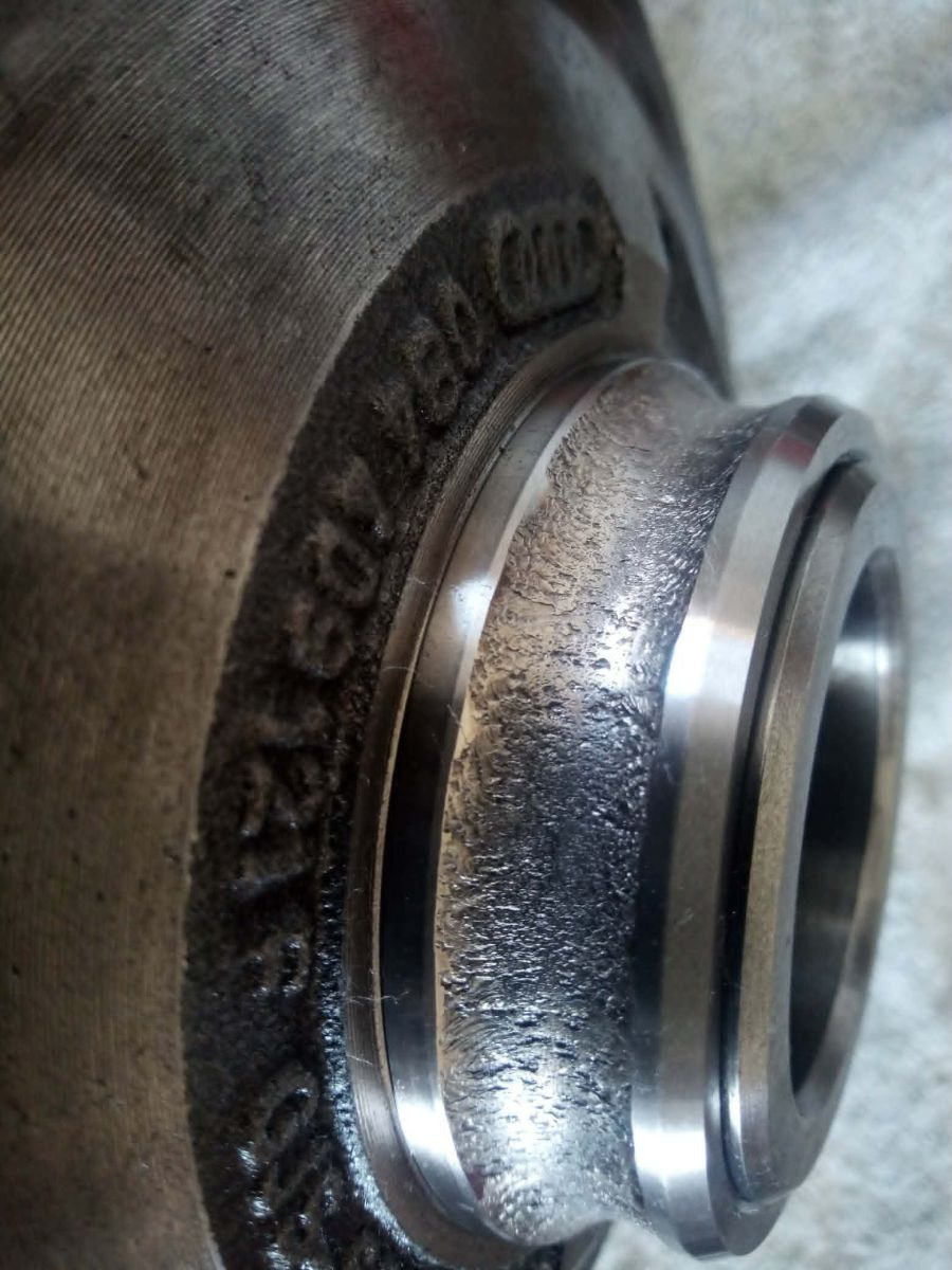

Nic się nie dostało tak to wygląda bieżnia i kulki normalnie zeżarte to łożysko kulkowe po prostu nie daje rady kilki pękają a raczej zaczynają się obłupywać niszcząc bieżnię w sumie wygląda to tak w każdym przypadku niestety nie zrobiłem zdjęcia kulek ale wyglądało to jak by były zbudowane z kilku warstw i dosłownie te warstwy się obłupywały  spójrz na zdjęcie bieżni w moim 1 poście wygląda to identycznie

Cześć i mnie dopadł hałas ze skrzyni biegów. Dwa lata wcześciej myślałem że to wina łożysk w kołach więc poszła wymiana łożysk. Nie wiele to pomogło, a że hałas był znośny to temat odłożyłem na później. Po przeczytaniu postów powyżej , pierwsze to sprawdzenie luzu na zabieraku przeguba. Luz góra dół jakieś 1,5mm i w czasie jazdy wydobywający się ,hałas który w przeciągu około 5 tyś kilometrów potengował się coraz bardziej. Słychać było nie tylko przy przyśpieszaniu ale także po odpuszczeniu gaz. Przebieg 380tyś km , czyli od momentu usłyszenia pierwszych niepokojących sygnałów przejechał jeszcze około 60 tyś. Wymiana tak jak tu opisane na samochodzie z tym że dla lepszego dostępu wyjęta też poduszka silnika. Tak wyglądała bieżnia łożyska. I błoga cisza po wymianie :)
