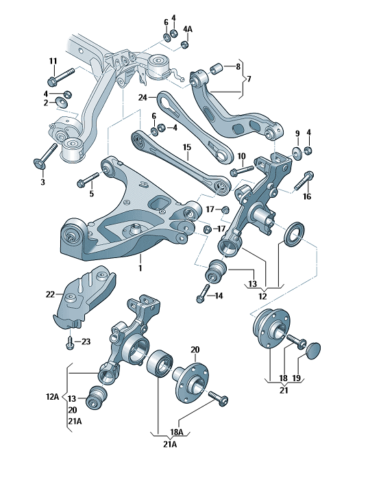

Nie ma żadnej filozofii, odkręcisz śrubę mimośrodową i : jak masz mega pordzewiałą to masz dwie opcje, kupno nowej (z drugiej strony będzie to samo to kup dwie od razu, śruba, specjalna podkładka z wycięciem i nakrętka) lub oddaj to co masz do jakiegoś zakładu, gdzie to wyczyszczą i nałożą nowy ocynk bądź chrom. Składasz do kupy, skręcasz na gotowo dopiero na opuszczonym aucie i to tyle.
Podczas samej wymiany, zapamiętaj sobie jak wystawały tuleje, zmierz suwmiarką np. Po wyciśnięciu starej tulei oczyść dokładnie środek i go nasmaruj smarem, z tuleją zrób to samo, nie wciskaj na sucho bo zniszczysz tuleję.
Potrzebujesz 10, 9, 4 po dwie sztuki i tuleję 8, kup najlepiej 4, jakbyś miał komplet na wahaczu do wymiany.
