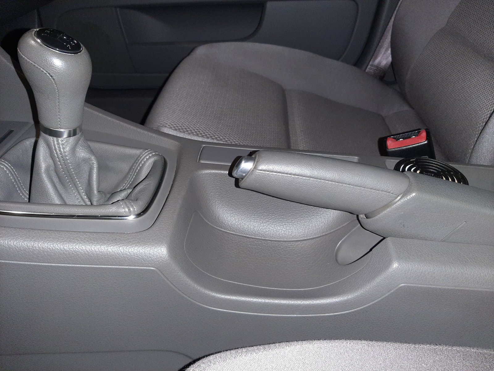

Witam. Poczytałem trochę i rozumiem że przycisk w a4 20221102_150548.thumb.jpg.22f46d735c126fb4c04769d328dd8c7d.jpgb6 jest niby niewymienalny. Czy przycisk można w jakiś sposób zdemontować i wypolerować?

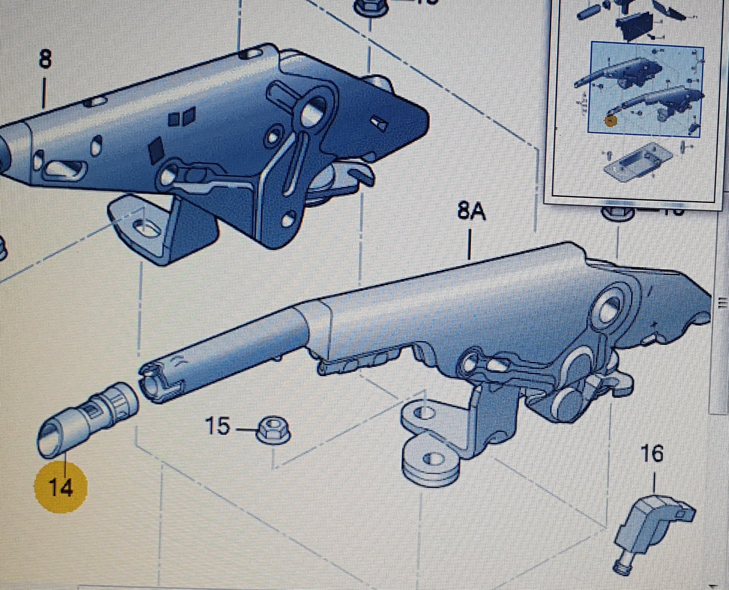

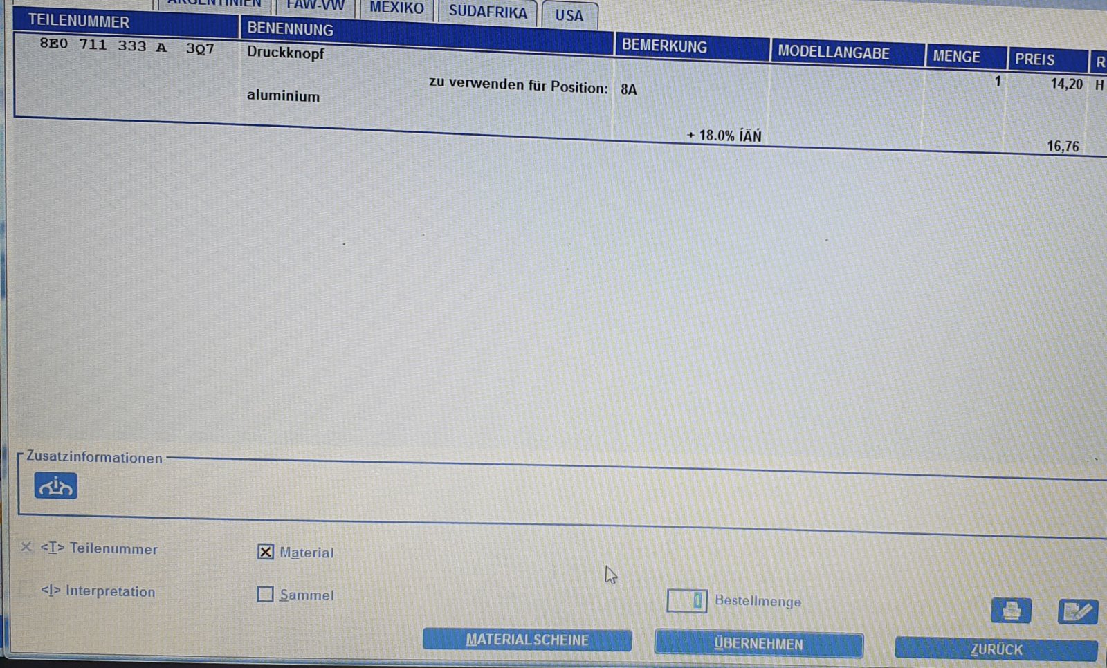

Zgodnie z ETKA przycisk jest wymienialny.

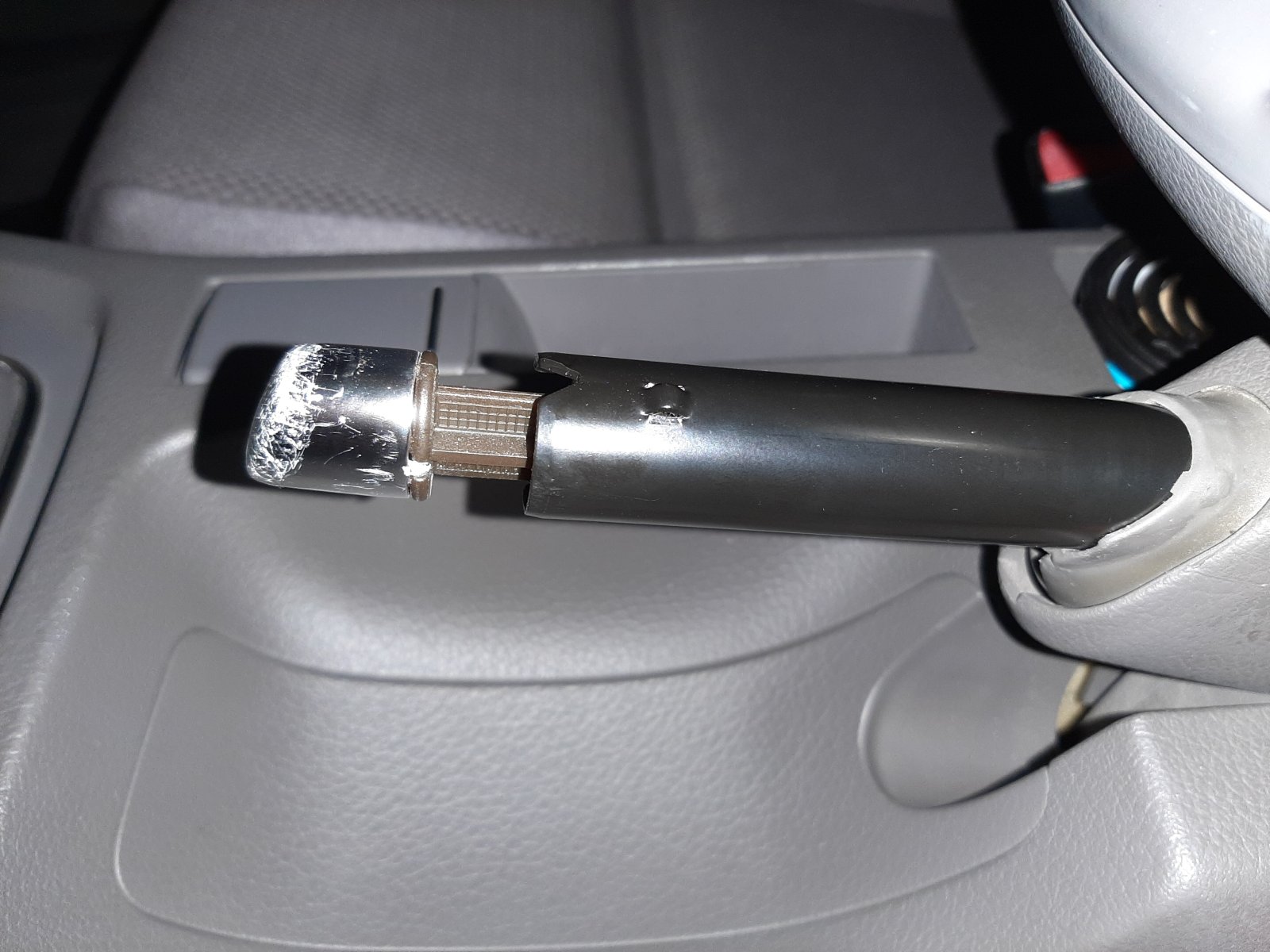

Tak, widziałem etke. Tyle że ten przycisk z etki jest inaczej zakonczony( ma dwie dłuższe płetwy  a mój ma małe zaginane blaszki.
W moim te małe blaszki po obu stronach są zagięte wokół plastikowego brązowego uchwytu. Czytałem że rozgiecie ich nic nie pomoże ?????
  • Rozwiązanie
Godzinka z papierem ściernym 1000-3000 i pasta polerska. Bez ściągania. Efekt: jestem zadowolooooonyyy20221103_153018.thumb.jpg.d803472691de5e370cc7ea58b1099da3.jpg
