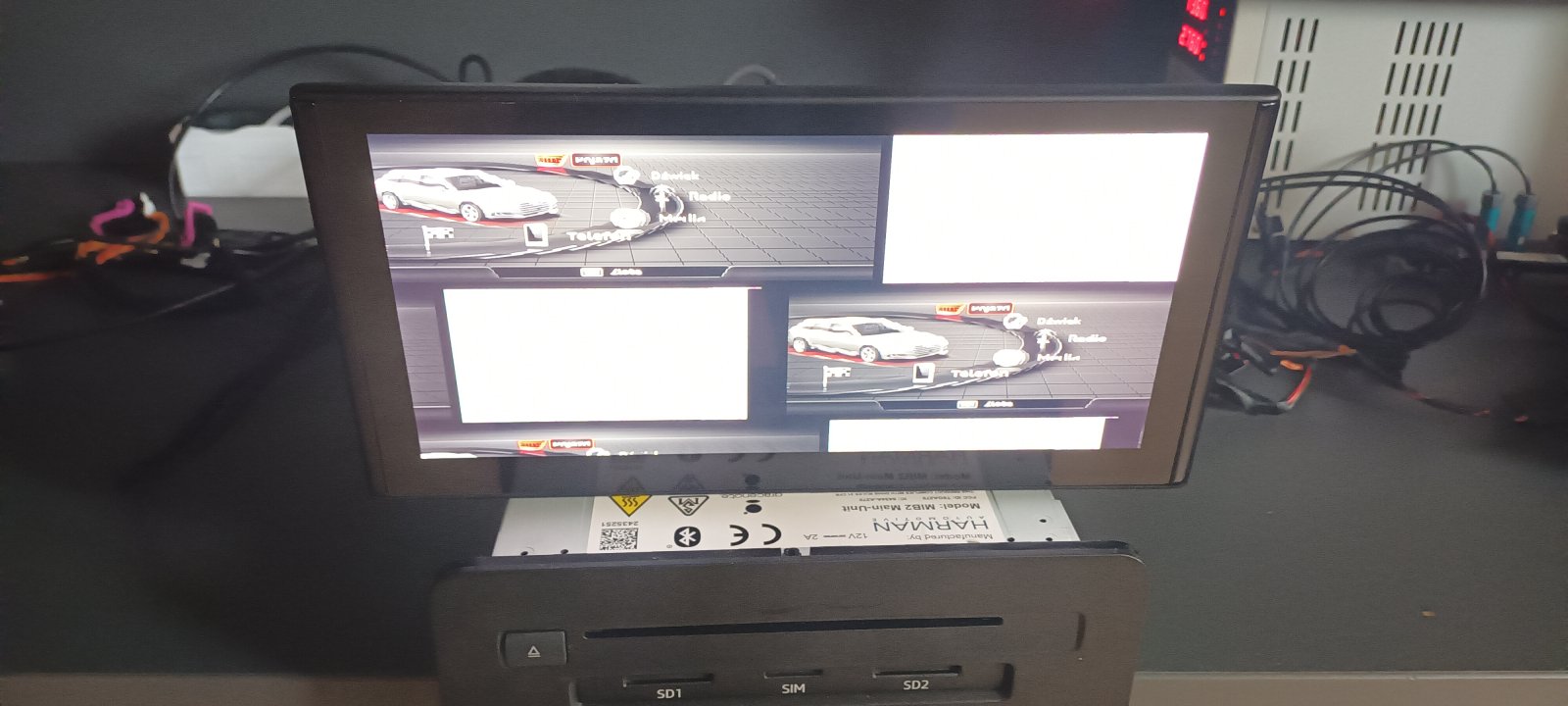

wrclaguna Opublikowano 19 Listopada 2022 Opublikowano 19 Listopada 2022 W dniu 17.11.2022 o 17:12, marcin_o23 napisał(a): Orientuje się ktoś czy jest możliwa zmiana nawigacji w a4 2016-2020 na tą mib3 z lifta z dotykowym ekranem ? Tak jest mozliwa , tylko trzeba sie liczyc z duzymi kosztami montazu i odblokowania wszystkiego W dniu 17.11.2022 o 17:12, marcin_o23 napisał(a): ogólnie domyślam się, że wymiana ekranu na ten dotykowy raczej nie przejdzie?? Sama wymiana ekranu nic nie da, MIB3 to inny calkiem system Foto jak to wyglada u mnie na stole
