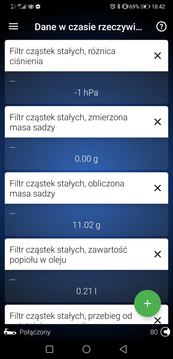

snejkusek 0 Opublikowano 6 Grudnia 2022 Autor Udostępnij Opublikowano 6 Grudnia 2022 6 godzin temu, Muskel1 napisał(a): DPF już dawno do czyszczenia. Po czym to stwierdzić? Po zawartości popiołu w oleju? Odnośnik do komentarza Udostępnij na innych stronach Więcej opcji udostępniania...
Muskel1 1332 Opublikowano 6 Grudnia 2022 Udostępnij Opublikowano 6 Grudnia 2022 Tak. Górna granica dla tego silnika to 175 ml, Ty masz już 210ml. Sprawdź sobie wskazania z czujnika różnicy ciśnień na wolnych obrotach na jałowym oraz przy 2500 obr/min na jałowym. 1 Odnośnik do komentarza Udostępnij na innych stronach Więcej opcji udostępniania...

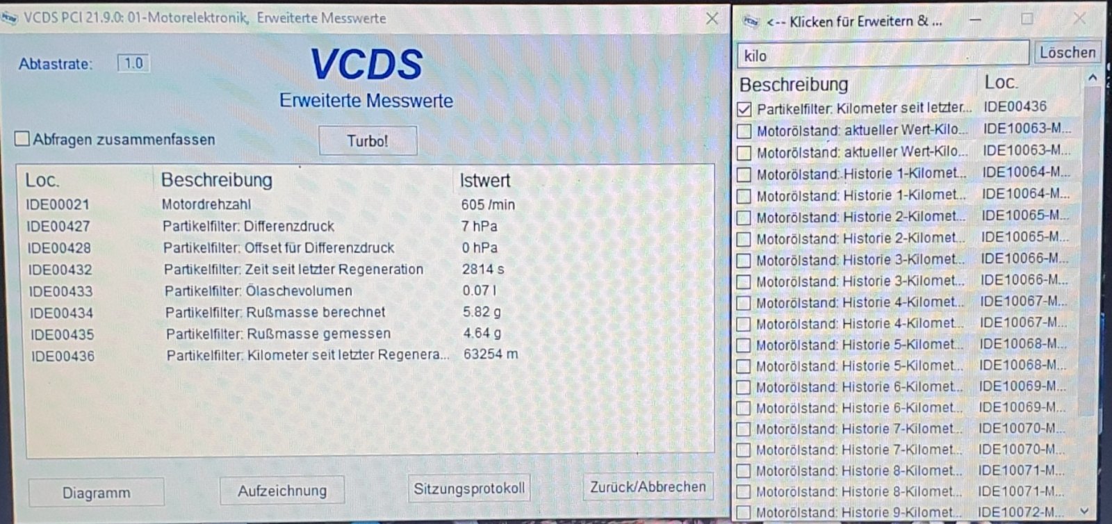

Koalakm 14 Opublikowano 6 Grudnia 2022 Udostępnij Opublikowano 6 Grudnia 2022 jezeli to nie problem prosze o info w ktorym miejscu w VCDS mozna sprawdzic parametry DPF? Odnośnik do komentarza Udostępnij na innych stronach Więcej opcji udostępniania...
Muskel1 1332 Opublikowano 6 Grudnia 2022 Udostępnij Opublikowano 6 Grudnia 2022 Wchodzisz w sterownik silnika 01, następnie w rozszerzone bloki pomiarowe i po prawej stronie pojawia się okno. Albo scrolujesz i wybierasz z długiej listy tego czego szukasz, albo na samej górze jest okno wyszukiwania, w którym wpisujesz wyraz, którego szukasz, np: popiół lub filtr... 1 Odnośnik do komentarza Udostępnij na innych stronach Więcej opcji udostępniania...
Koalakm 14 Opublikowano 6 Grudnia 2022 Udostępnij Opublikowano 6 Grudnia 2022 Muskel no ja to juz nie wiem jak dziekowac Dzieki bardzo. Sprawdze i tu wkleje z prosba o ocene Odnośnik do komentarza Udostępnij na innych stronach Więcej opcji udostępniania...
Muskel1 1332 Opublikowano 6 Grudnia 2022 Udostępnij Opublikowano 6 Grudnia 2022 (edytowane) Wyszukaj wartości: obroty silnika popiółu sadzy mierzonej sadzy wyliczonej różnicy ciśnienia (przy pracującym silniku, raz na biegu jałowym na wolnych obrotach i raz przy 2500 obr/min też na jałowym) czas od ostatniej regeneracji kilometry od ostatniej regeneracji Wszystkie te wartości musisz w prawym oknie zaznaczyć (zaptaszkować) aby pojawiły się w lewym oknie. Maksymalnie można 12 wartości na raz przedstawić (jeżeli dobrze pamiętam). Edytowane 6 Grudnia 2022 przez Muskel1 1 Odnośnik do komentarza Udostępnij na innych stronach Więcej opcji udostępniania...

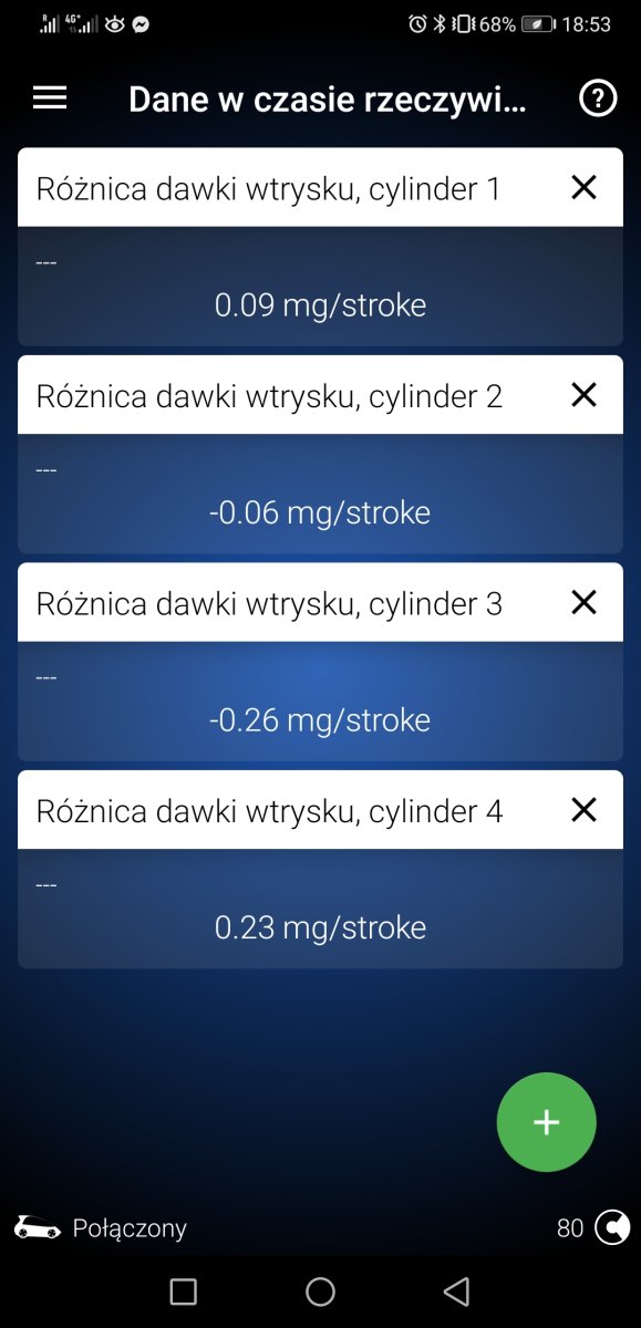

snejkusek 0 Opublikowano 6 Grudnia 2022 Autor Udostępnij Opublikowano 6 Grudnia 2022 Dzisiaj sprawdzę i wstawię wyniki 20 godzin temu, Muskel1 napisał(a): DPF już dawno do czyszczenia. 7 godzin temu, Muskel1 napisał(a): Tak. Górna granica dla tego silnika to 175 ml, Ty masz już 210ml. Sprawdź sobie wskazania z czujnika różnicy ciśnień na wolnych obrotach na jałowym oraz przy 2500 obr/min na jałowym. Dzisiaj sprawdzę i wstawię wyniki. A można cokolwiek powiedzieć o wtryskach? Warto często kontrolować korekcje czy raz na kilkanaście tys km wystarczy? ? Odnośnik do komentarza Udostępnij na innych stronach Więcej opcji udostępniania...
Muskel1 1332 Opublikowano 6 Grudnia 2022 Udostępnij Opublikowano 6 Grudnia 2022 (edytowane) Korekcje nic nie mówią o stanie injektorów i służą do wyrównywania różnic kompresji w cylindrach. U Ciebie dają sumę 0 więc wygląda na wszystko w porządku. Edytowane 6 Grudnia 2022 przez Muskel1 1 Odnośnik do komentarza Udostępnij na innych stronach Więcej opcji udostępniania...

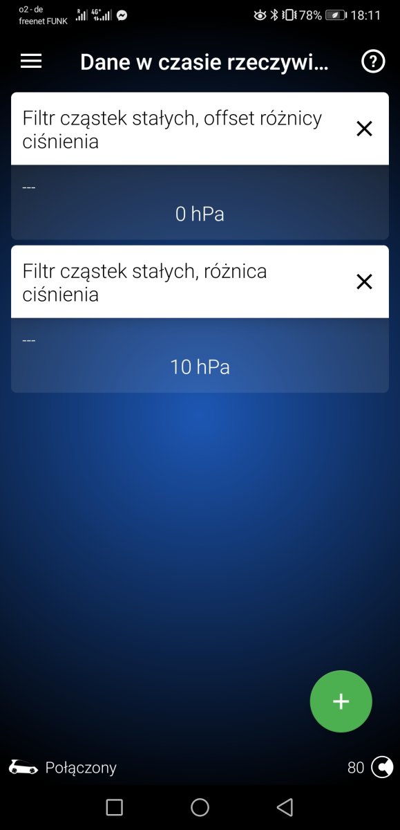

snejkusek 0 Opublikowano 6 Grudnia 2022 Autor Udostępnij Opublikowano 6 Grudnia 2022 10 godzin temu, Muskel1 napisał(a): Tak. Górna granica dla tego silnika to 175 ml, Ty masz już 210ml. Sprawdź sobie wskazania z czujnika różnicy ciśnień na wolnych obrotach na jałowym oraz przy 2500 obr/min na jałowym. Rozgrzałem silnik do 90 stopni, na biegu jałowym tak jak na screenach 10hPA, drugi creen na postoju z butem w podłodze 55hPa, trzeci wynik 42hPa uzyskałem jadąc na 2 biegu z lekkiej górki przy 2400-2600 obrotów. Odnośnik do komentarza Udostępnij na innych stronach Więcej opcji udostępniania...
Muskel1 1332 Opublikowano 6 Grudnia 2022 Udostępnij Opublikowano 6 Grudnia 2022 A na biegu jałowym przy 2500 obr/min tak jak napisałem wyżej? 1 Odnośnik do komentarza Udostępnij na innych stronach Więcej opcji udostępniania...
snejkusek 0 Opublikowano 6 Grudnia 2022 Autor Udostępnij Opublikowano 6 Grudnia 2022 1 minutę temu, Muskel1 napisał(a): A na biegu jałowym przy 2500 obr/min tak jak napisałem wyżej? Tak jak na drugim screenie, 55hPa Odnośnik do komentarza Udostępnij na innych stronach Więcej opcji udostępniania...
Muskel1 1332 Opublikowano 6 Grudnia 2022 Udostępnij Opublikowano 6 Grudnia 2022 Nie jest tragedia, ale warto oddać w najbliższym czasie filtr do czyszczenia. 1 Odnośnik do komentarza Udostępnij na innych stronach Więcej opcji udostępniania...
