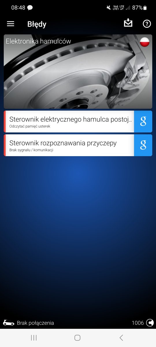

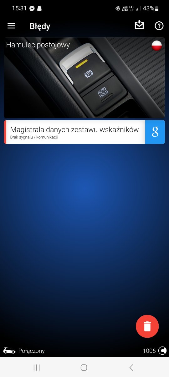

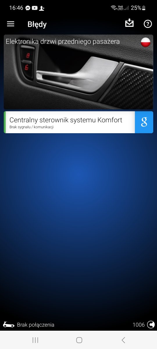

Witam. Mam problem z auto hold w audi a4 b8 ręczny działa normalnie a auto hold już nie. Na fisie pokazuje się błąd od ręcznego. Komputer pokazuje taki błąd
Błędy z ręcznego odczytaj

Zależy od tego czy sporadyczne czy statyczne. Sporadyczne można wykasować i być może się nie pojawią ponownie. Statycznych nie da się wykasować gdyż powracają. Należy najpierw usunąć usterkę.
Taki błąd gdzie szukać przyczyny?
Zrób pełny autoscan i go tu wstaw.

Nie ma innych błędów
Zrób pełny autoscan i go wstaw.

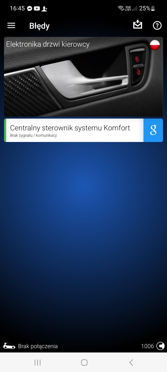

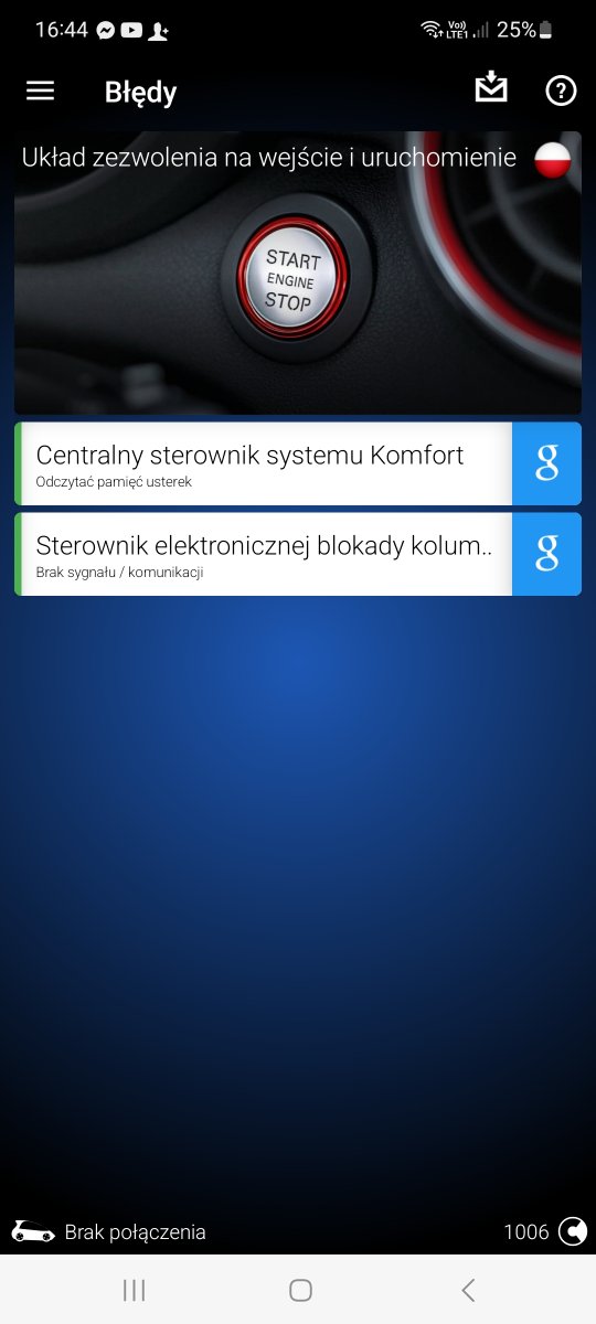

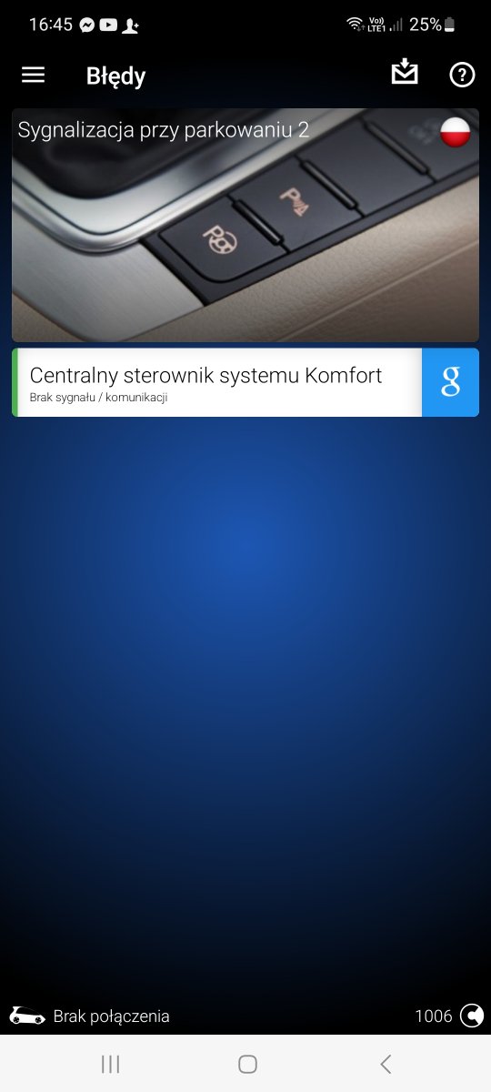

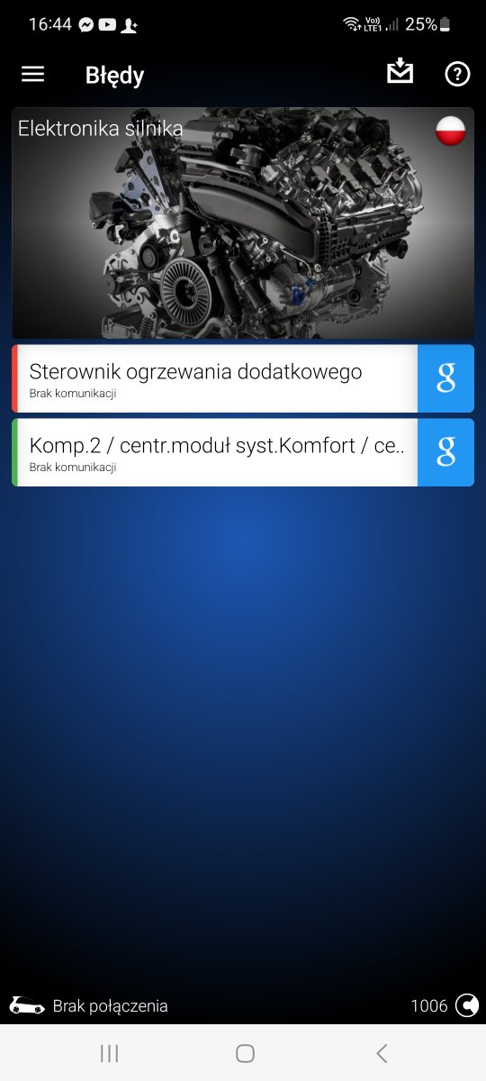

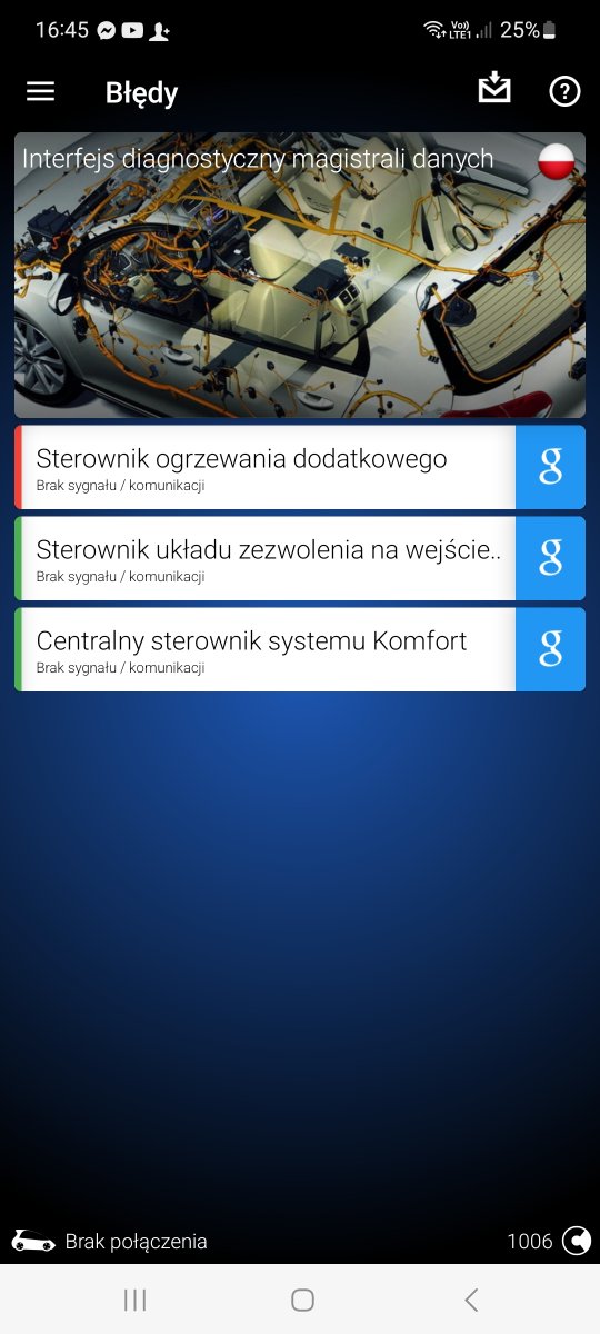

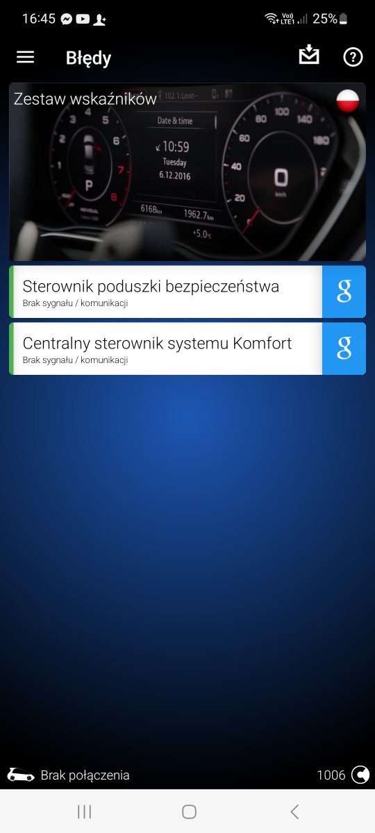

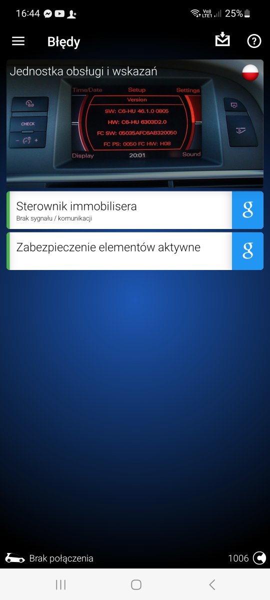

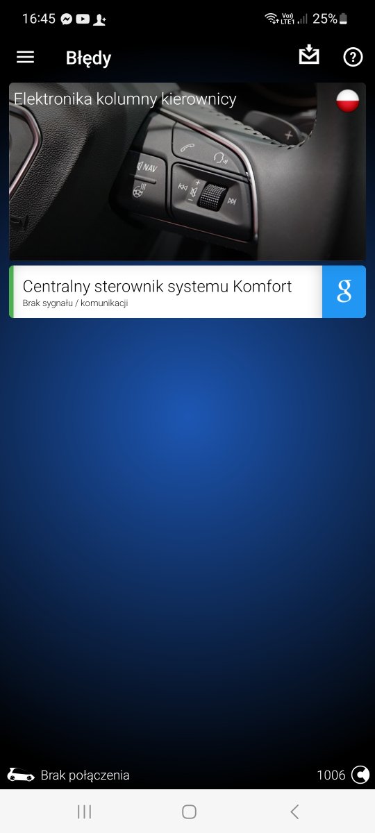

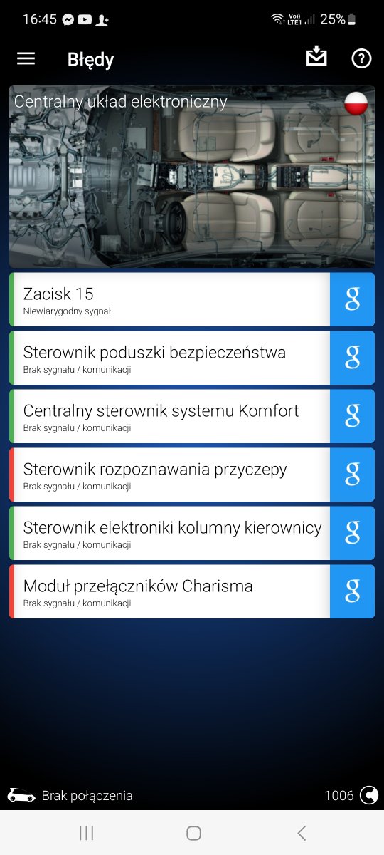

Widzisz, że masz brak komunikacji z kilkoma sterownikami?
I co z tym zrobić?
To nie pisz następnym razem, że nie ma błędów i jak cię proszą o pełny autoscan, to go wstaw i to w formie protokołu, który zapisuje aplikacja a nie w formie zdjęć.
Masz niewiarygodny sysgnał zacisku 15 w MCE więc sprawdź wszystkie bezpieczniki. Jeżeli wszystkie są sprawne, to sprawdź czy do MCE dochodzi napięcie z zacisku 15.

Zacisk 15 w elektryce pojazdowej to potocznie zwane napięcie "po stacyjce". Sprawdź czy dochodzi do MCE na odpowiednich pinach w kostkach przy MCE.
Sprawdź czy dochodzi i przede wszystkim ile dochodzi?
W jakim stanie jest akumulator? Jakie ma napięcie?

Napisałem wyżej. Brak komunikacji ze sterownikami, możliwe że na skutek braku napięcia z zacisku 15.

Padnięty akumulator, przepalone bezpieczniki, uszkodzenie wiązki etc.

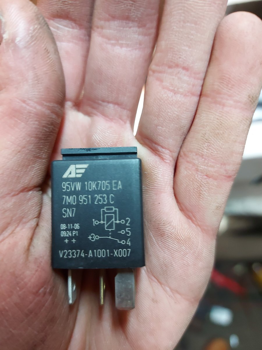

A możliwe że ten przekaźnik jest od tego?20221217_155928.thumb.jpg.eedfa77287eac50dc1ced2703c3487bc.jpg
