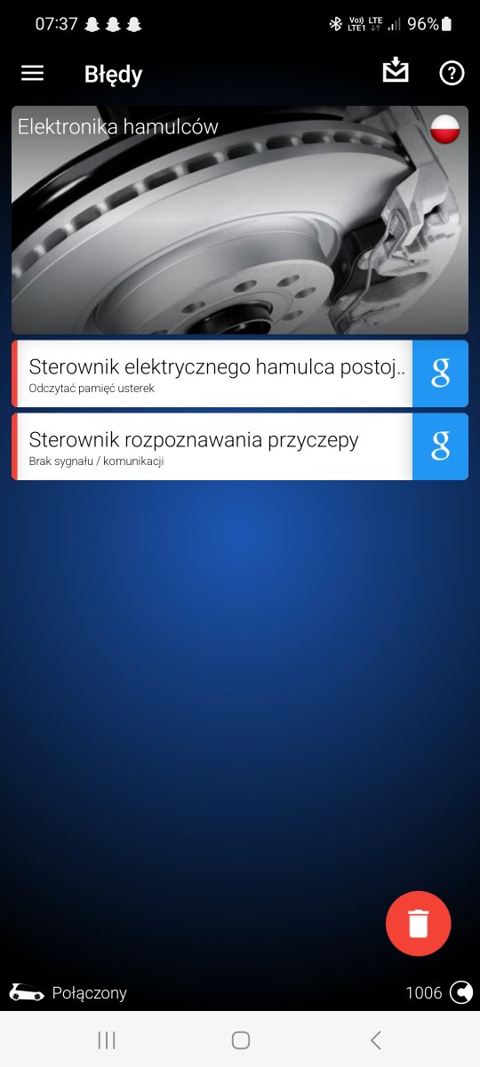

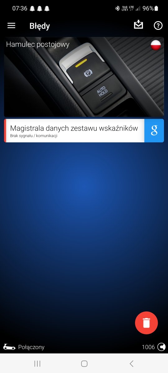

Zostały tylko te błędy co mam z tym zrobić?
Screenshot_20221220_073651_OBDeleven.thumb.jpg.aec0086a2366e7b4414c8b3954ebc735.jpgScreenshot_20221220_073701_OBDeleven.thumb.jpg.f837121a64cde7f6358f2289192eee14.jpg
Zrób skanowanie błędów w sterownikach, a następnie kliknij tę białą kopertę w prawym górnym rogu. Wtedy program wyśle pełny autoskan w postaci pliku tekstowego na podany adres e-mail.
Wstaw go tutaj. Będzie można coś więcej zobaczyć.
