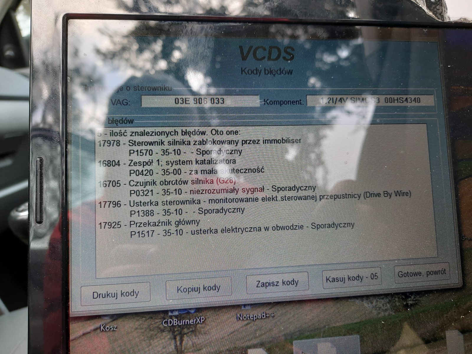

Pierwszy objaw to permanentny check engine. Po sprawdzeniu błędów to błąd katalizatora. Myślałem, że to już słaby kat i założyłem emulator drugiej sondy. Po 100 km check znowu się zapalił.. czy może wymienić sondę?

Emulatory sondy się nie sprawdzają. Co do kontrolki płynu to pewnie masz uszkodzony czujnik w zbiorniczku.
Wymień czujnik położenia wału.
