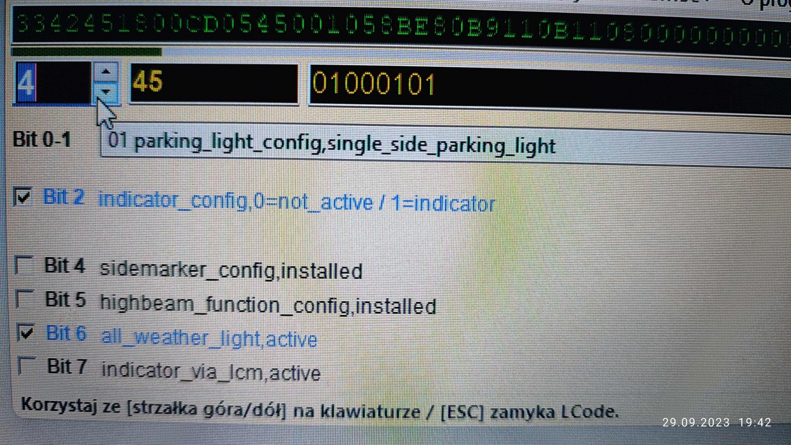

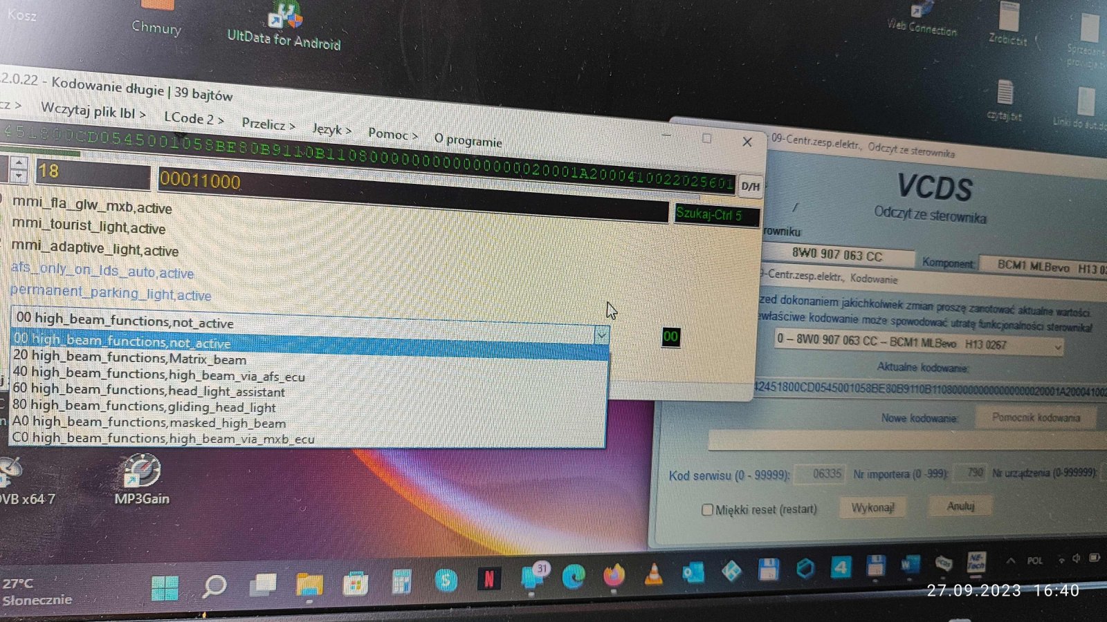

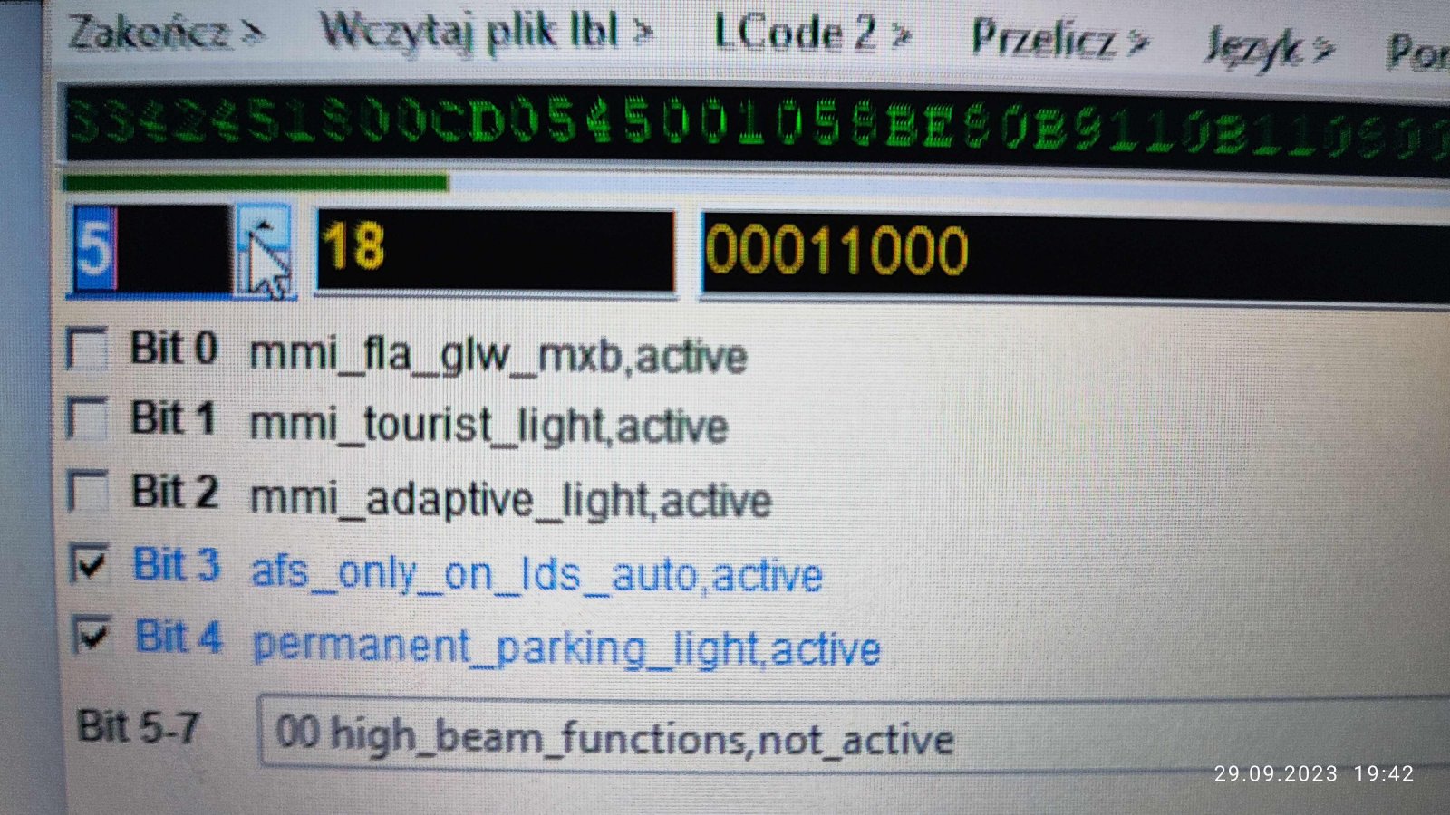

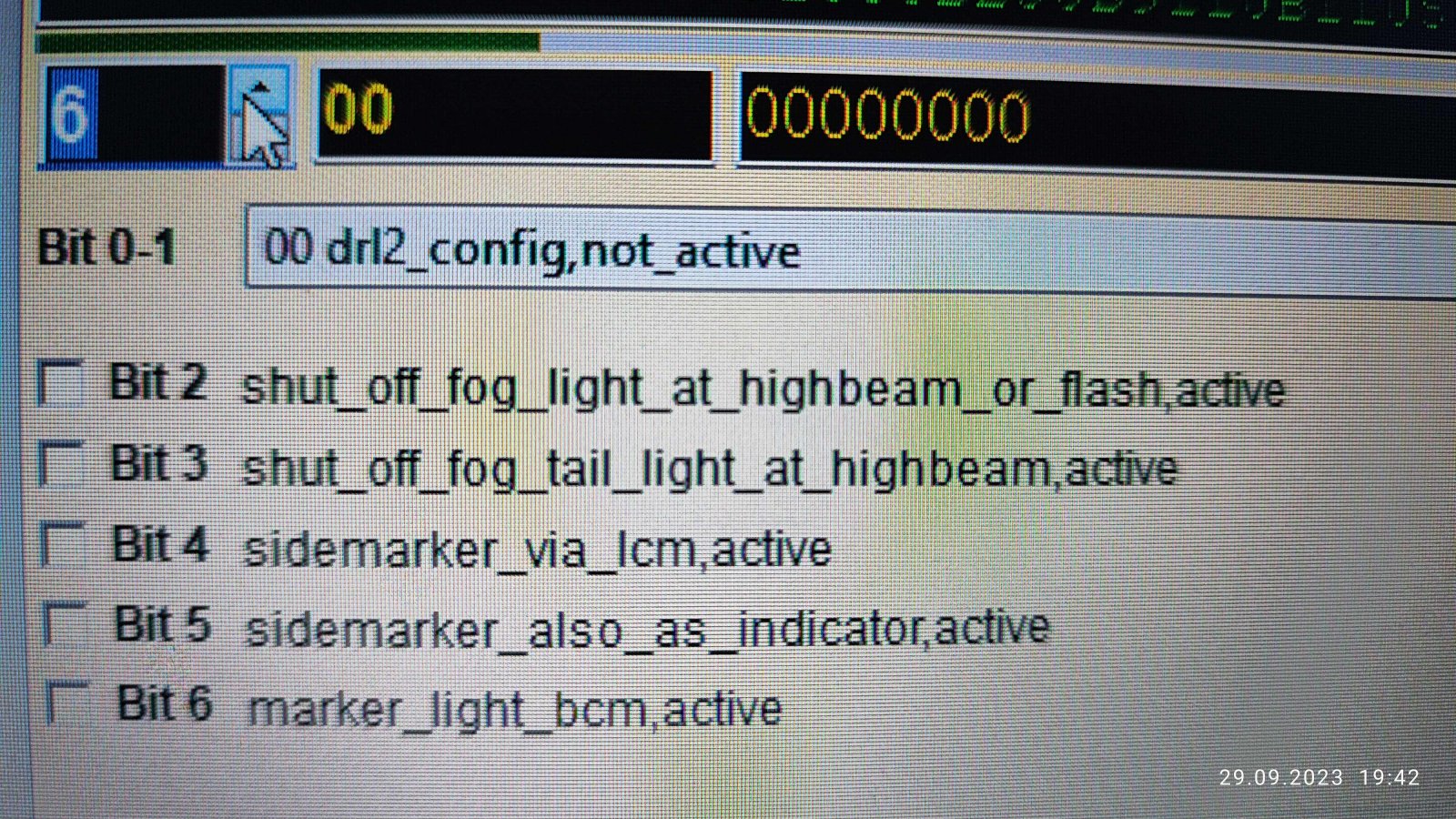

Sterownik 09
Byte 33
Bit 1 na 0,
Bit 2 na 1,
Bit 3 na 0,
Bit 4 na 1,
Byte 03
Bit 0 na 0,
Bit 1 na 0,
Bit 2 na 1,
Kolego ja nie wiem co Ty szukasz w bajcie 18, 4, 5 i 6.
Zmieniasz kodowanie tylko w bajcie 33 i 3.
W tych bajtach nic nie zmieniałem tylko pokazuję co mi się wydaje, że jest od tego. Ale bez tego forum i Waszych podpowiedzi nic nie będę sam zmieniał. Po prostu piszę i czekam na sugestie, wskazówki od Was. Tak, że wielkie dzięki za pomoc.
