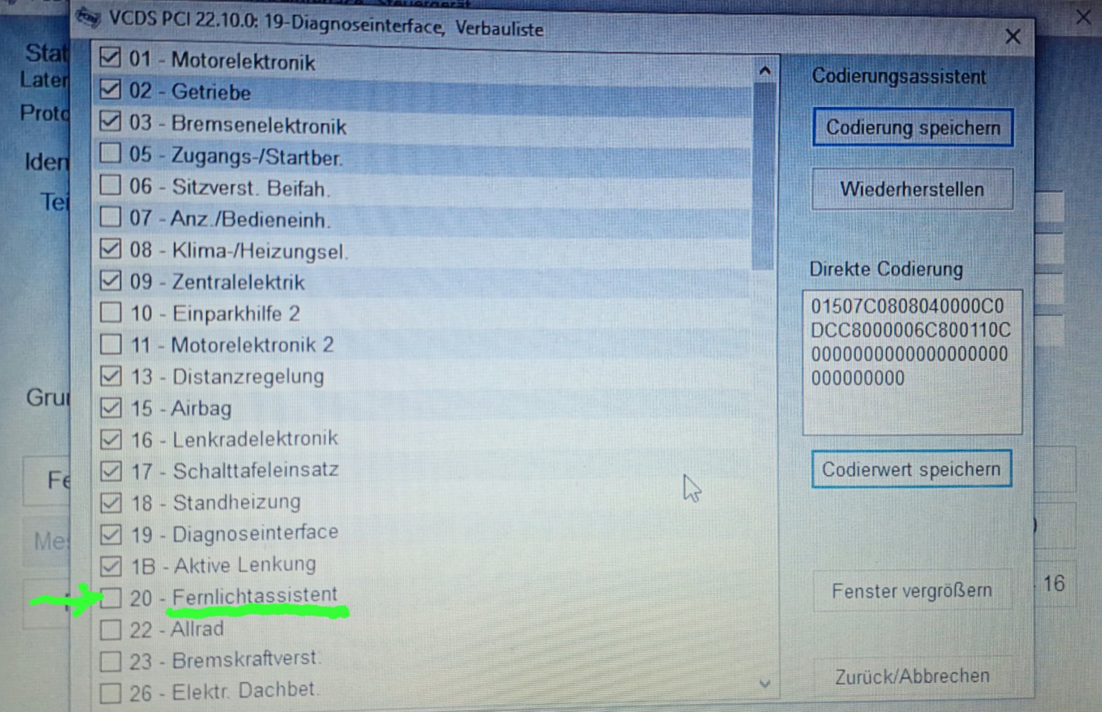

Asystent świateł drogowych w A4 B9 - brak funkcji w MMI
Rozwiązane przez Muskel1

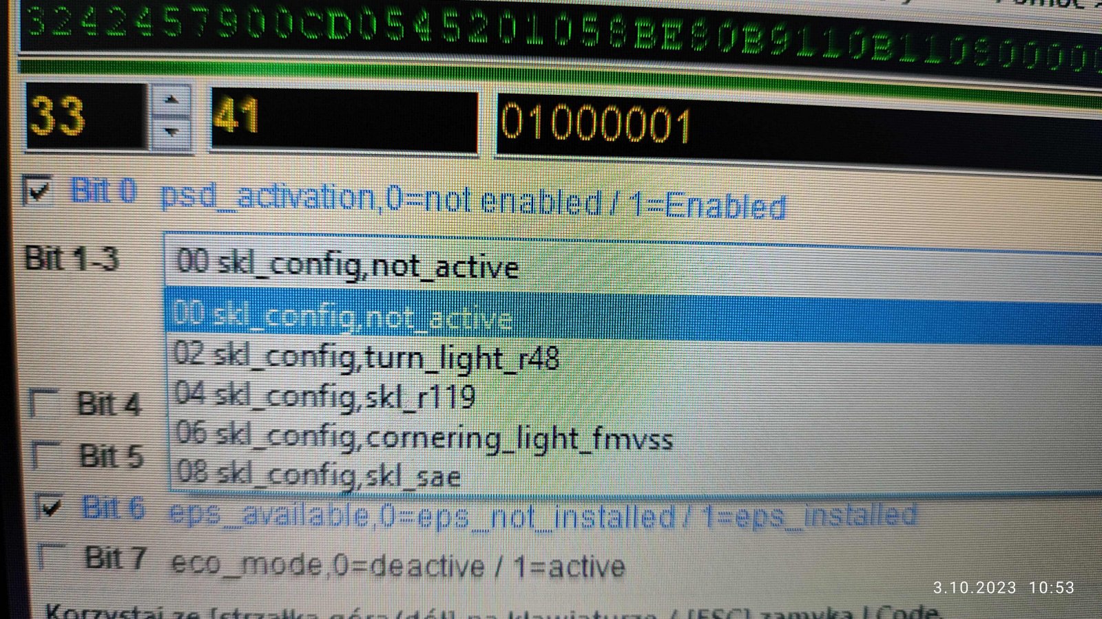

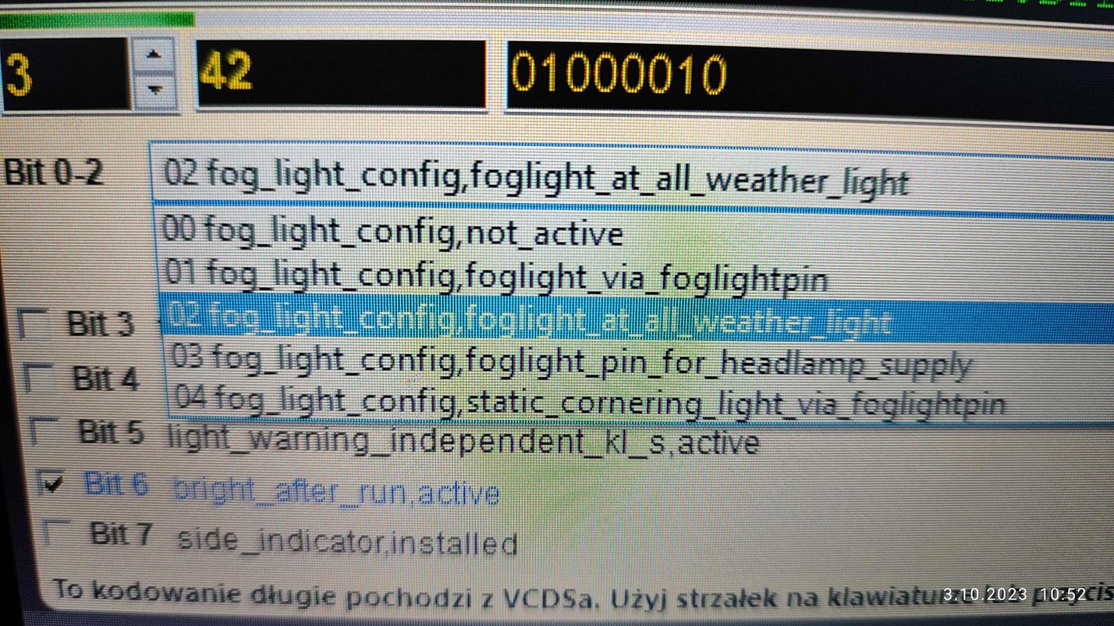

A tak wygląda u mnie doświetlanie zakrętów. Nie za bardzo wiem jak i co zaznaczyć!!
5 minut temu, Muskel1 napisał(a):
Wklej nie zdjęcie tylko ciąg (tekst) cyfr i liter, który uprzednio skopiujesz ze sterownika.
O to chodzi ?!

Poniżej masz podane stare i nowe kodowanie sterownika 09.
Zastąp stare kodowanie nowym i zatwierdź.
stare:
80453242457900CD0545201058BE80B9110B1108000000000000000020001A2000410022025601
nowe:
80453244457900CD0545201058BE80B9110B1108000000000000000020001A2000550022025601
Ok. Idę "wklepać".
Ok. Wgrane z tym, że dopiero wieczorkiem będę mógł sprawdzić czy jest ok. Dam znać czy zadziałało. Wiszę Ci 4-pak.
Edytowane przez Jari1234567
3 minuty temu, Muskel1 napisał(a):
Tak właśnie zrobiłem. Zaraz przeskanuję i zobaczę czy wywali błąd czy nie!
Wygląda to tak:

Oj nagrzebałeś w kodowaniach.
Odhacz w sterowniku 19 Gateway z listy urządzeń asystenta świateł drogowoch, bo takiego sterownika nie ma w B9 osobno. Steruje nim kamera przedniej szyby.
Dlatego masz te błędy.
Po odhaczeniu skasuj błędy.
Wyświadcz sobie przysługę i nie koduj w sterownikach na pałę wszystkiego, co znajdziesz w sieci, bo tylko problemów sobie przysporzysz:wink:
Faktycznie to zaznaczałem.....już lecę odhaczyć!!!
No i zrobione:

No więc sprawa wygląda tak:
1. Doświetlanie zakrętów działa.
2. Asystent świateł mimo, że opcja jest w MMI i pokazuje się między licznikami biała ikonka z podpisem pod spodem AUTO niestety pojazd jedzie tylko na światłach mijania!!! Testowałem 3x w ciemności (jechałem lasem sam) i ani razu się nie zmieniły na "długie"!!!
3. Kodowanie błędu związanego z patchem MMI  jak widać w załącznikach nic nie daje. Wartość wraca dom ustawień poprzednich mimo przyjęcia nowej wartości kodowania!! Zakodowałem jeszcze raz i wyłączyłem zapłon. Poczekam z 1h aby się sterowniki wygasiły i pójdę zobaczyć.
