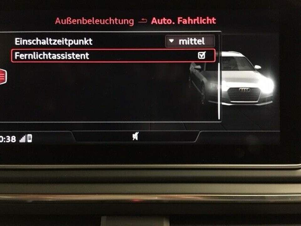

12 minut temu, Muskel1 napisał(a):
Jakiej informacji?
W MMI powinna być widoczna opcja asystent świateł drogowych z opcją włączenia bądź wylaczenia ??? Czy sie mylę?
Powinien być widoczny w ustawieniach oświetlenia zewnętrznego (na poniższym screenie Fernlichtassistent).
no i  właśnie tego nie mam :(

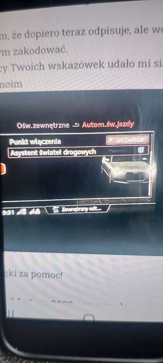

widzisz,człowiek całe życie się uczy......
już mam info,po kodowaniu odrazu pojawiła się informacja
jesteś WIELKI :)
dzięki
