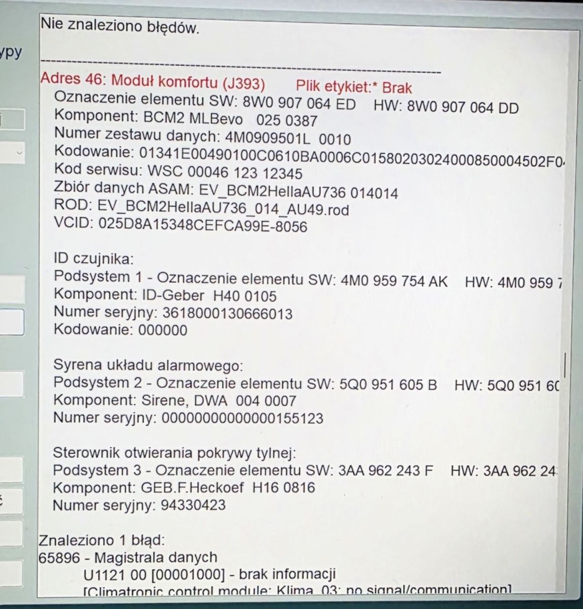

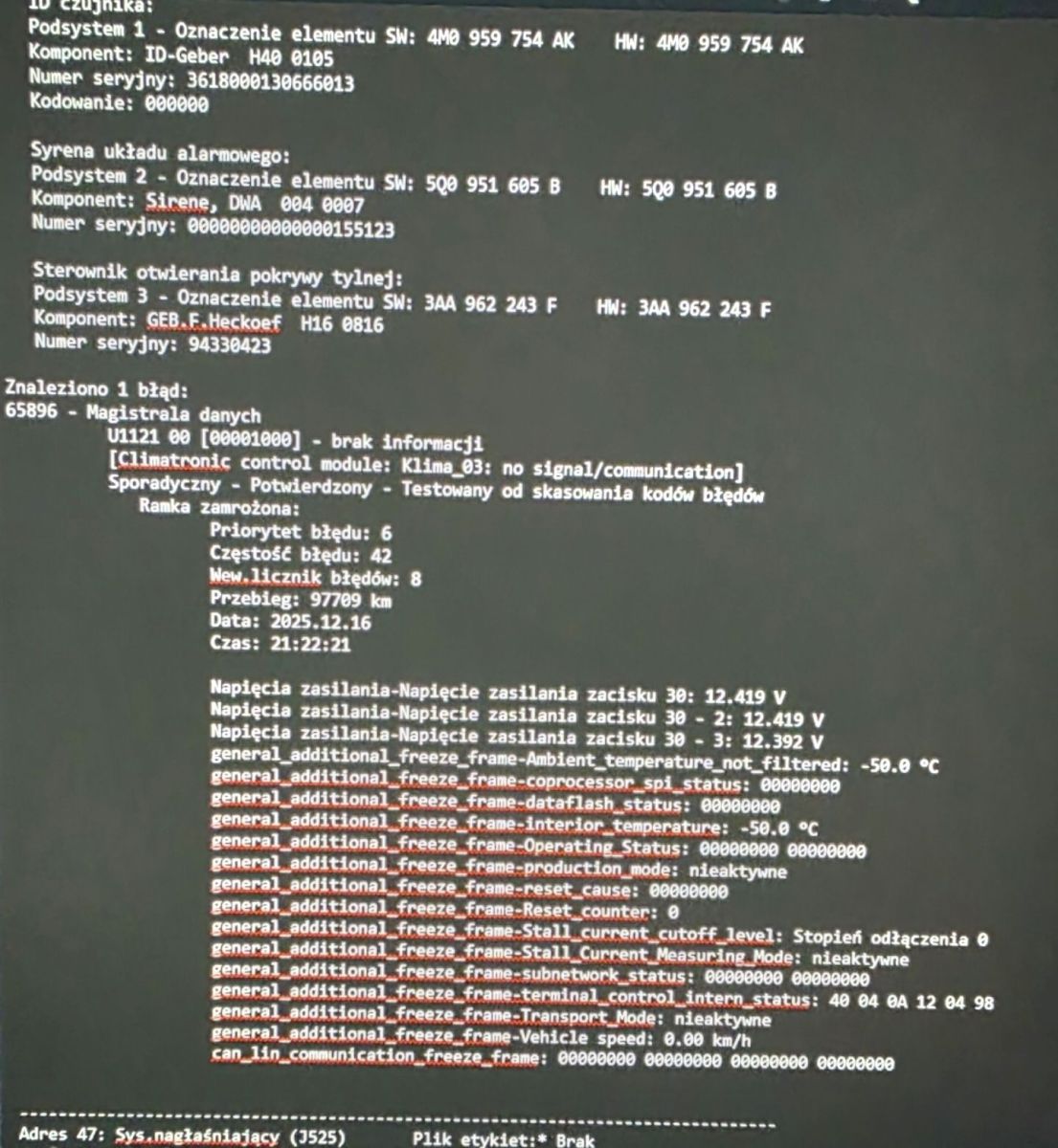

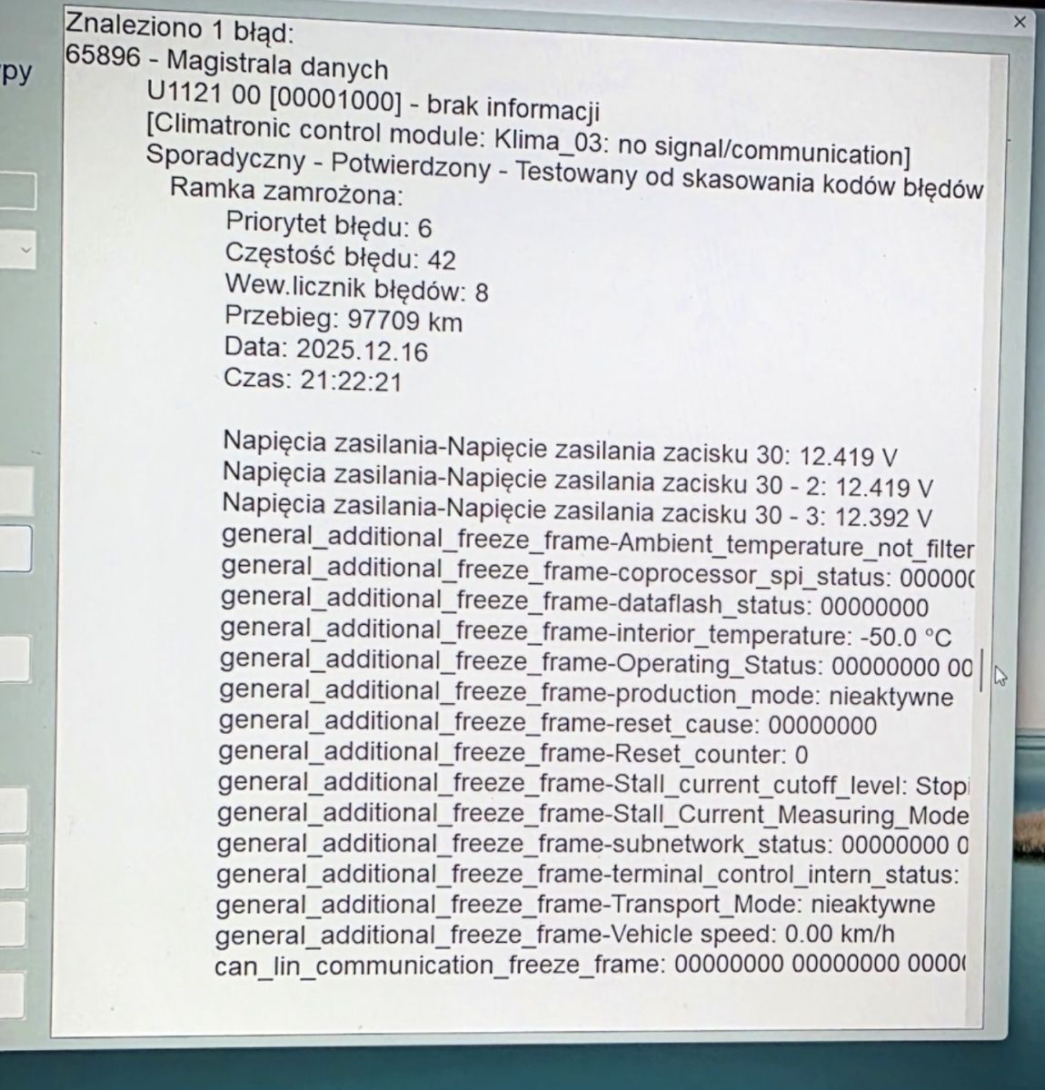

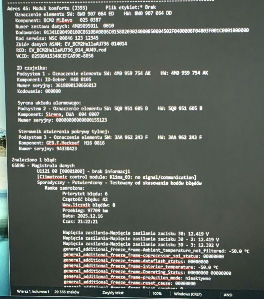

Witam mam ten sam blad, powiedzcie czy da się go pozbyć i co go powodowało będę bardzo wdzięczny za pomoc. Ten blad to w module 46: Znaleziono 1 blad:
65896 - Magistrala danych
U1121 00 [000010001 - brak informaci [Climatronic control module: Klima_03: no signal/communication Sporadyczny - Potwierdzony - Testowany od skasowania kodów bledów Ramka zamrożona:
Priorytet blędu: 6 Czestość błedu: 43 Wew.licznik błedów: 5
Wrzucamy zawsze pełny auto-scan,  a nie kody błędów, zdjęcia czy wycinki.
Kolego pełny auto-scan a nie zdjęcia.
Kolego czy wyslac w pliku ? Prosze moze o email wyślę na pocztę

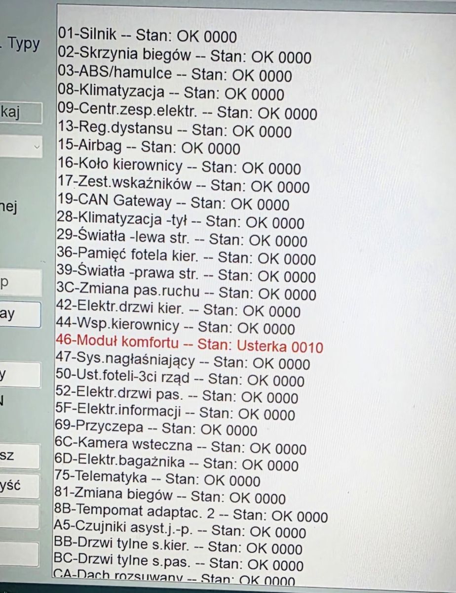

Typ podwozia: F7-AU73 (80A)
Skanowanie: 01 02 03 08 09 13 15 16 17 19 28 29 36 39 3C 42 44 46 47 50
          52 5F 69 6C 6D 75 81 8B A5 BB BC CA CF D6 D7
01-Silnik -- Stan: OK 0000
02-Skrzynia biegów -- Stan: OK 0000
03-ABS/hamulce -- Stan: OK 0000
08-Klimatyzacja -- Stan: OK 0000
09-Centr.zesp.elektr. -- Stan: OK 0000
13-Reg.dystansu -- Stan: OK 0000
15-Airbag -- Stan: OK 0000
16-Koło kierownicy -- Stan: OK 0000
17-Zest.wskaźników -- Stan: OK 0000
19-CAN Gateway -- Stan: OK 0000
28-Klimatyzacja -tył -- Stan: OK 0000
29-Światła -lewa str. -- Stan: OK 0000
36-Pamięć fotela kier. -- Stan: OK 0000
39-Światła -prawa str. -- Stan: OK 0000
3C-Zmiana pas.ruchu -- Stan: OK 0000
42-Elektr.drzwi kier. -- Stan: OK 0000
44-Wsp.kierownicy -- Stan: OK 0000
46-Moduł komfortu -- Stan: Usterka 0010

Adres 46: Moduł komfortu (J393)       Plik etykiet:* Brak
   Oznaczenie elementu SW: 8W0 907 064 ED    HW: 8W0 907 064 DD
   Komponent: BCM2 MLBevo   025 0387
   Numer zestawu danych: 4M0909501L  0010
   Kodowanie: 01341E00490100C0610BA0006C01580203024000850004502F0400008F04803F001C0001000000
   Kod serwisu: WSC 00046 123 12345
   Zbiór danych ASAM: EV_BCM2HellaAU736 014014
   ROD: EV_BCM2HellaAU736_014_AU49.rod
   VCID: 025D8A15348CEFCA99E-8056
   ID czujnika:
   Podsystem 1 - Oznaczenie elementu SW: 4M0 959 754 AK    HW: 4M0 959 754 AK
   Komponent: ID-Geber  H40 0105
   Numer seryjny: 3618000130666013
   Kodowanie: 000000
   Syrena układu alarmowego:
   Podsystem 2 - Oznaczenie elementu SW: 5Q0 951 605 B    HW: 5Q0 951 605 B
   Komponent: Sirene, DWA  004 0007
   Numer seryjny: 00000000000000155123
   Sterownik otwierania pokrywy tylnej:
   Podsystem 3 - Oznaczenie elementu SW: 3AA 962 243 F    HW: 3AA 962 243 F
   Komponent: GEB.F.Heckoef  H16 0816
   Numer seryjny: 94330423
Znaleziono 1 błąd:
          U1121 00 [00001000] - brak informacji
          [Climatronic control module: Klima_03: no signal/communication]
          Sporadyczny - Potwierdzony - Testowany od skasowania kodów błędów
             Ramka zamrożona:
                    Priorytet błędu: 6
                    Częstość błędu: 42
                    Wew.licznik błędów: 8
                    Przebieg: 97709 km
                    Data: 2025.12.16
                    Czas: 21:22:21
                    Napięcia zasilania-Napięcie zasilania zacisku 30: 12.419 V
                    Napięcia zasilania-Napięcie zasilania zacisku 30 - 2: 12.419 V
                    Napięcia zasilania-Napięcie zasilania zacisku 30 - 3: 12.392 V
                    general_additional_freeze_frame-Ambient_temperature_not_filtered: -50.0 °C
                    general_additional_freeze_frame-coprocessor_spi_status: 00000000
                    general_additional_freeze_frame-dataflash_status: 00000000
                    general_additional_freeze_frame-interior_temperature: -50.0 °C
                    general_additional_freeze_frame-Operating_Status: 00000000 00000000
                    general_additional_freeze_frame-production_mode: nieaktywne
                    general_additional_freeze_frame-reset_cause: 00000000
                    general_additional_freeze_frame-Reset_counter: 0
                    general_additional_freeze_frame-Stall_current_cutoff_level: Stopień odłączenia 0
                    general_additional_freeze_frame-Stall_Current_Measuring_Mode: nieaktywne
                    general_additional_freeze_frame-subnetwork_status: 00000000 00000000
                    general_additional_freeze_frame-terminal_control_intern_status: 40 04 0A 12 04 98
                    general_additional_freeze_frame-Transport_Mode: nieaktywne
                    general_additional_freeze_frame-Vehicle speed: 0.00 km/h
                    can_lin_communication_freeze_frame: 00000000 00000000 00000000 00000000

O jakim aucie mowa? VIV na scanie wykasowany...
Audi q7 4m 2018 3.0tfsi
Z jakiegoś powodu sterownik BCM2 nie komunikuje się należycie ze sterownikiem klimatyzacji. Przyczyn może być bardzo wiele.
Wszytko jest w oryginale
- Wgrany soft konwersja z usa na eu ale to odpada jest dobrze zrobione
- Czasami wywala blad zamka prawego pasażera jest do wymiany narazie jeszcze jezdzi bo błąd jest raz na miesiąc
- start stop wyłączony w panelu klimatyzacji ale jak go przywroce to blad wraz soe pojawia
- po podłączeniu pod obd eleven w pomiarach na żywo zauważyłem mikrosekundowe spadki Napięcia na aku nawet 9v, ale nawet jak nie odpalam auta tylko zamknę drzwi otworze wlacze zaplon i blad jest (panel klimatyzacji wylaczony) myślałem ze moze gdzies masy brak itp ale to by po odpaleniu bylo tylko a jest po zapłonie nawet.
Moze jakis pomysł?
Dziekuje ci bardzo za poświęcony czas
Bez dogłębnej diagnozy się nie obejdzie. Błędy komunikacji są ciężkimi do zakreślenia przyczyny. Bez oscyloskopu nie ma co się zabierać.

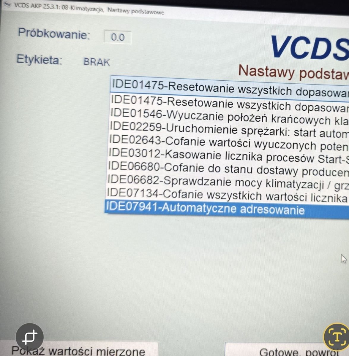

Kolego szanowny jeszcze wrócę do tego bledu klima no signal....
Auto bylo sprowadzane z usa bym odpięty akumulator długi czas co powodowało błędne zapisy w budzeniu modułów i tym związanym z klimatronikiem. Moze trzeba wejść w 08 klimatyzacja- nastawy podstawowe i zrobic reset wszystkich dopasowan, bo tak myślę sobie ze  po odcięciu zasilania: moduł klimy startuje „na surowo”, BCM2 oczekuje odpowiedzi w krótkim oknie czasu jeśli klima nie zdąży → zapis U1121 w 46 ten błąd.
W sumie gdzies kiedyś czytałem ze audi zaleca po odpięciu akumulatora,
głębokim rozładowaniu, wymianie / kodowaniu akumulatora zrobic reset adaptacji klimatyzacji, jak myślisz?
Jak chcesz jechać później do ASO to zrób:whistling:
