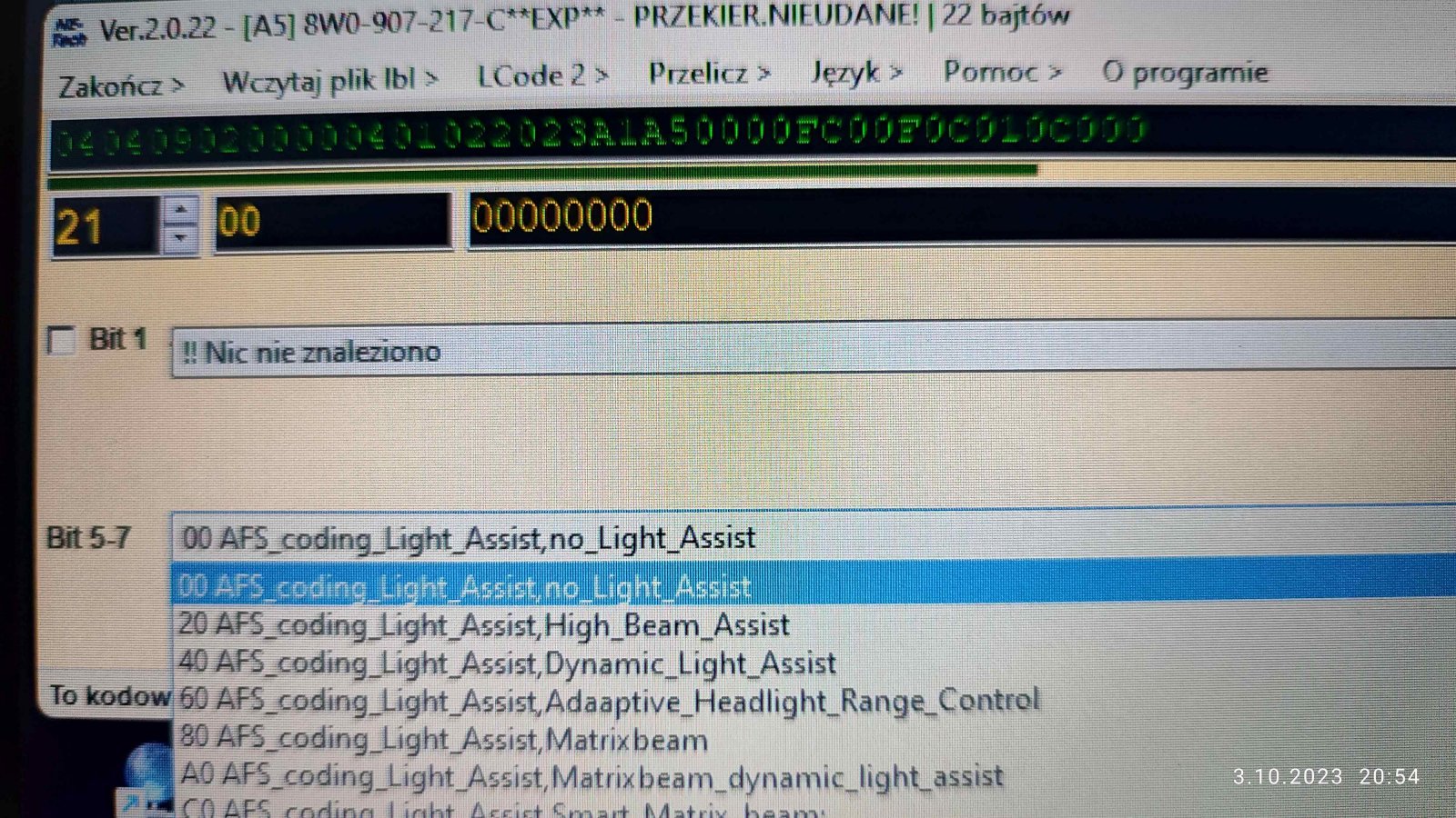

Nie zaznaczyłeś w sterowniku kamery A5 w bajcie  21 bitu 5 na 1, dlatego nie działa asystent zmiany świateł.
Nie wiem która opcja!! Tak to wygląda u mnie:
20 AFS_coding_Light_Assist,High_Beam_Assist
Zmieniłem. Ale dziś nie sprawdzę bo mamy akurat.....sporą ulewę na dworze!! Dam znać jak sprawdzę przy najbliższej okazji.
