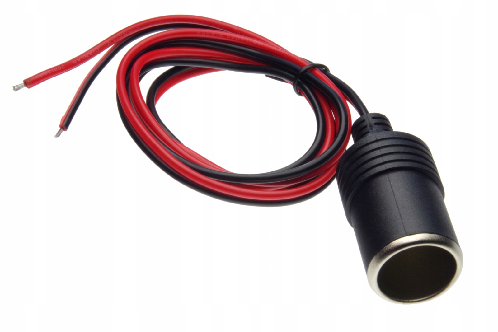

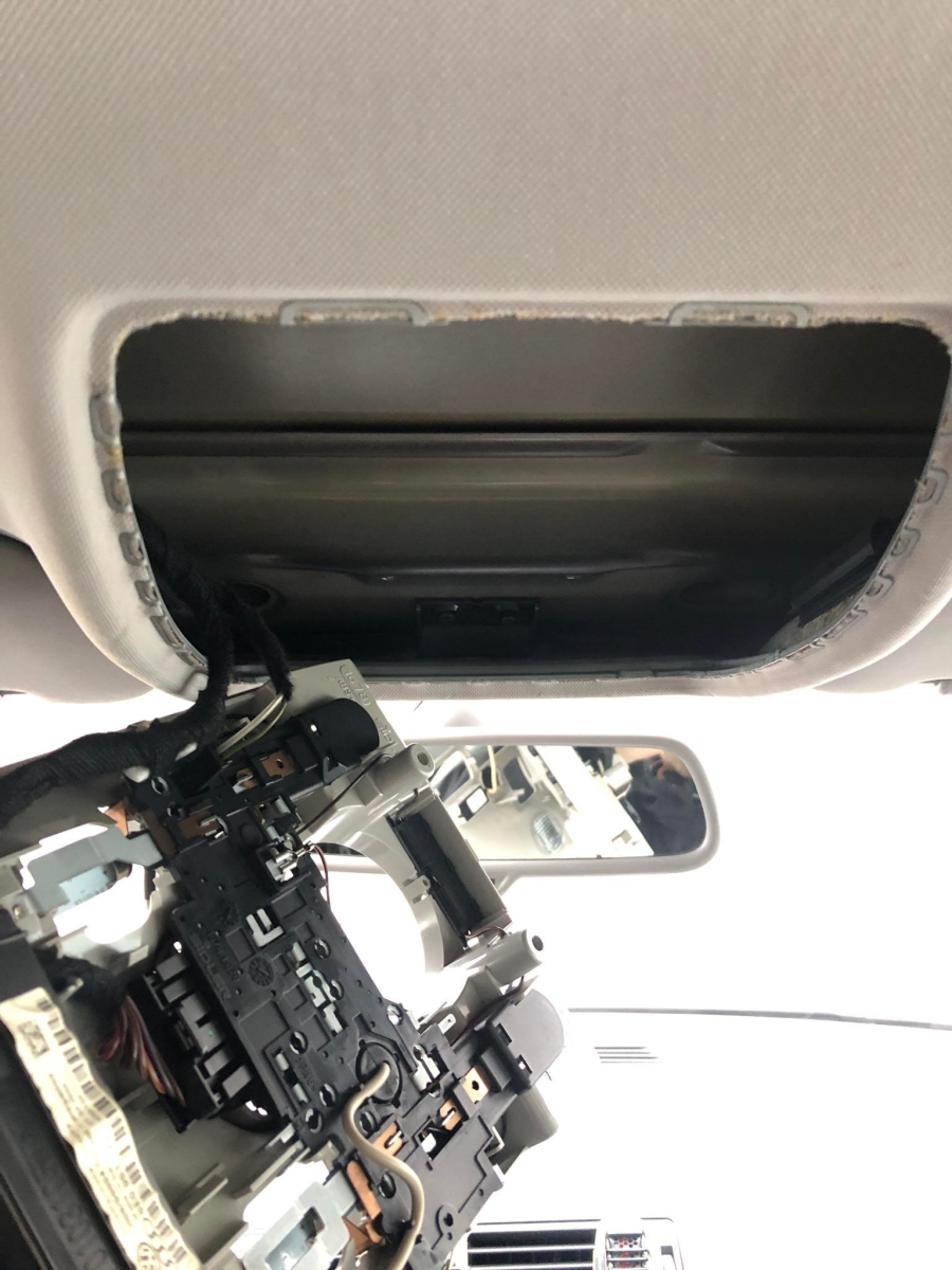

Kupiłem wideorejestrator 70mai Dash Cam Pro Plus do mojej A4 B7. Chciałbym żeby włączał się po przekręceniu kluczyka w stacyjce i wyłączał po wyciągnięciu. Wpadłem na pomysł by zakupić gniazdo zapalniczki (coś takiego) image.thumb.png.ef9c7b60baf2b13525bd98204939f7d2.png i umieścić gdzieś tam -> image.thumb.png.3ed4e8de964f06b414b6a6167e1054d7.png następnie podłączyć kamerkę i tyle.

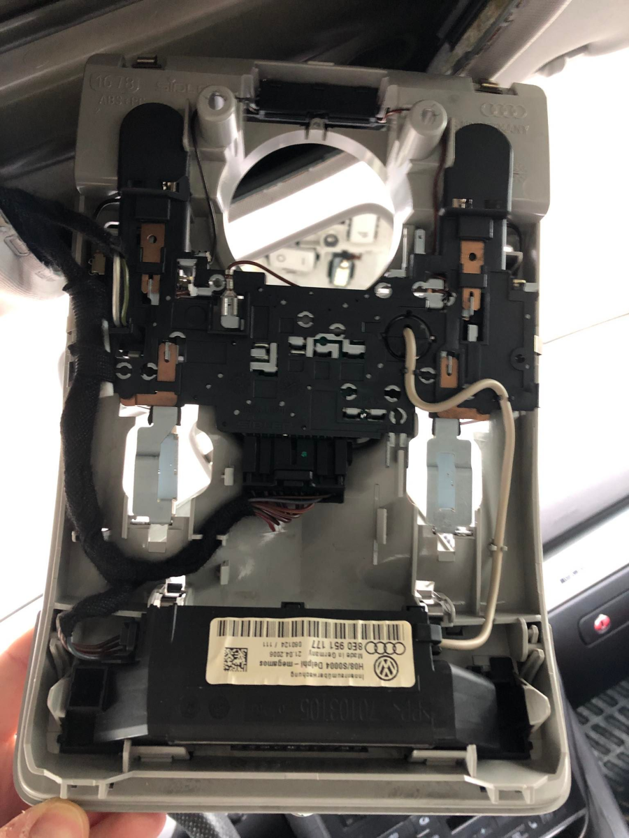

Teraz tylko pytanie w jaki sposób gniazdo zapalniczki podłączyć oraz do czego żeby to działało po przekręceniu kluczyka i nie spowodowało zwarcia itp? Poniżej zdjęcie całego panelu od oświetlenia.  image.thumb.png.71f348443e2a37b90111fc337be50c4a.png

Po lewej stronie deski masz dekielek a pod nim puszka z bezpiecznikam. Zmierz miernikiem, który z nich jest podłączony do zacisku 15 (czyli przysłowiowo po zapłonie) i tam się wepnij za pomocą bypassa. Kamerka musi być zabezpieczona własnym bezpiecznikiem ( jak każde urządzenie elektryczne).
