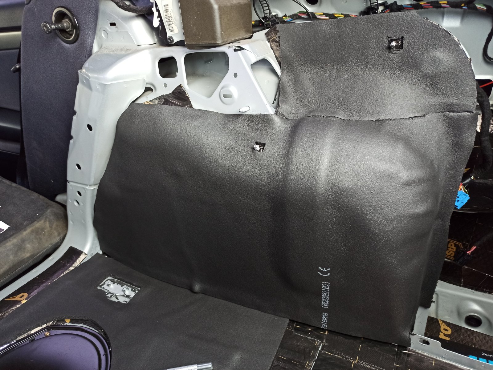

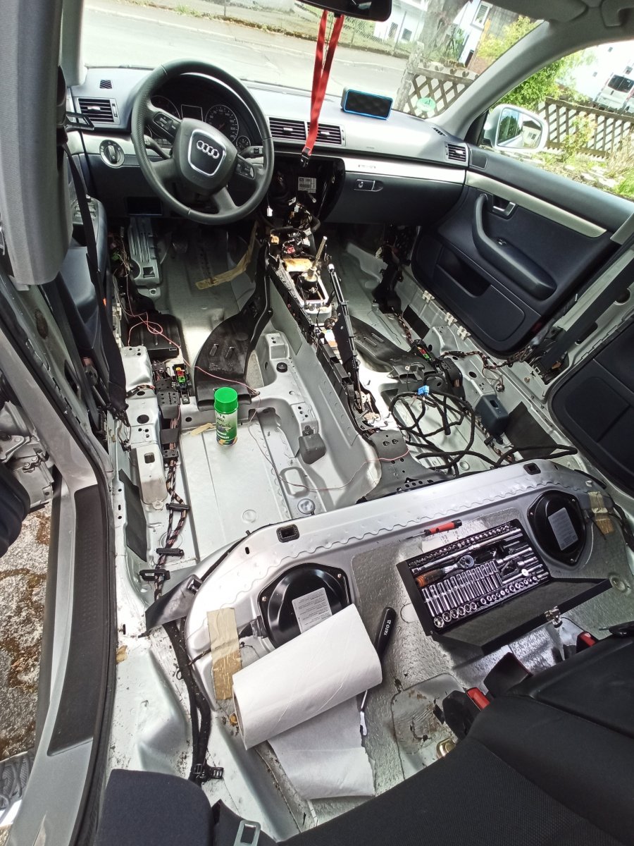

Patrz jak wiązka z lampy idzie:
Jak widać, idzie też pod podłogą, pod fotelem.
@Langista takie poglądowe foty są bardzo pomocne, dziękuje ;)

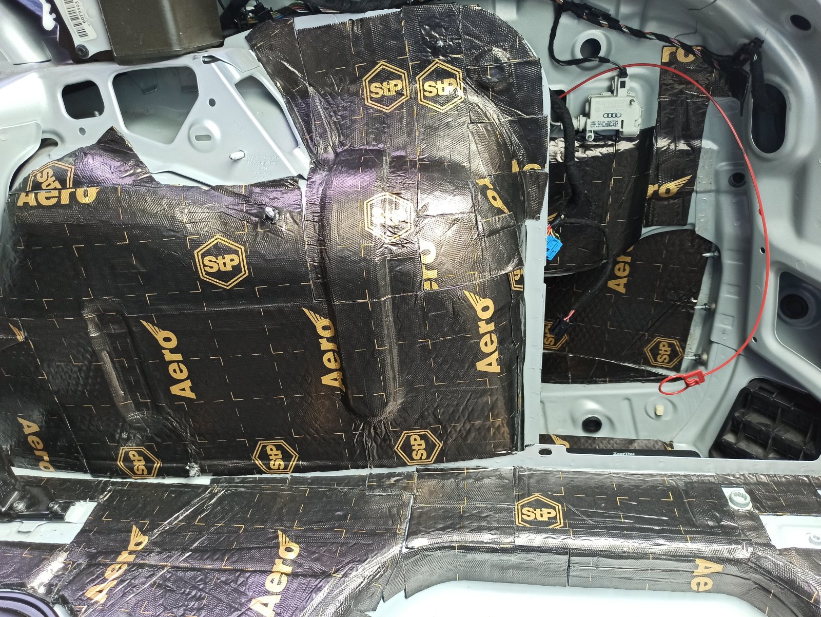

Twoja to? Czy jakieś poglądowe.
Moje, robiłem foty jak wytłumiałem auto.
Jest jakaś znacząca różnica? Bardzo odczuwalna? Może i ja się pokusze na rozbebeszenie wszystkiego w mojej a4. Zrobił bym coś takie w prędzej mojej b4  bo po całym tygodniu jazdy do roboty b4 to w b6 jak wsiądę w sobotę i niedzielę to jest nie do porównania cisza
