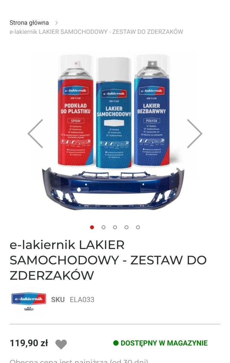

Zastanawiam się nad pomalowaniem tego na czarno jak góra auta ale chciałbym  to zrobić sam w garażu, z racji tego że to dolne części auta(mniej widoczne) myślałem nad pomalowaniem tego z wykorzystaniem farb w sprayu np. coś takiego gotowy zetaw.(bądź same pojedyncze produkty)Screenshot_20230202_204400_Firefox.thumb.jpg.679bb6f5a4c4a059bfd6f015e63888e6.jpg
Zastanawia mnie czy jest sens to kupować i czy będzie to trwałe i nie odpadnie po jakimś czasie.

spray długo raczej nie wytrzyma, te miejsca są mocno narażone na obicia z pod kół itp. ,miałem listwy boczne pomalowane sprayem w czarny mat  3-4 miesiące i odpryski były  ,teraz mam pistoletem w kolor auta i 2 rok jest ok,jak chcesz sprayem w czarny mat ,to polecam boll do zderzaków

Daj to lakiernikowi , niech zrobi jak to powinno być zrobione , Szprajem nie zaczynaj lepiej .
Wiadmo że lakiernik był by najlepszym rozwiązaniem ale w dzisiejszych czasach cena mega wysoka wyjdzie.. zastawia mnie czy tym bollem tylko zmatowić odtłuścić i malować czy dodatkowo jeszcze dawać jakiś podkład pod niego.
Malowałem kiedyś jakieś plastiki motipem do zderzaków. Nawet to trwałe było. Koszt niewielki więc warto spróbować.

- nie iść na tzw. skróty, które wydają się na początku lepszą/łatwą opcją, a w praktyce, użytkowaniu niepoprawnie pomalowanych elementów,  niestety nie są. Farby w spraju nie osiągną odpowiedniej twardości w porównaniu z tymi do których dodaje się utwardzacz (pistolet).

Pod boll-a niby nie trzeba,ale warto zmatowić ,następnie podkład zwiększający przyczepność( też jest boll )i na to czarny,koszt nie duży ,najlepiej lakiernik lub szukaj w kolor, taniej pewnie wyjdzie niż u lakiernika
