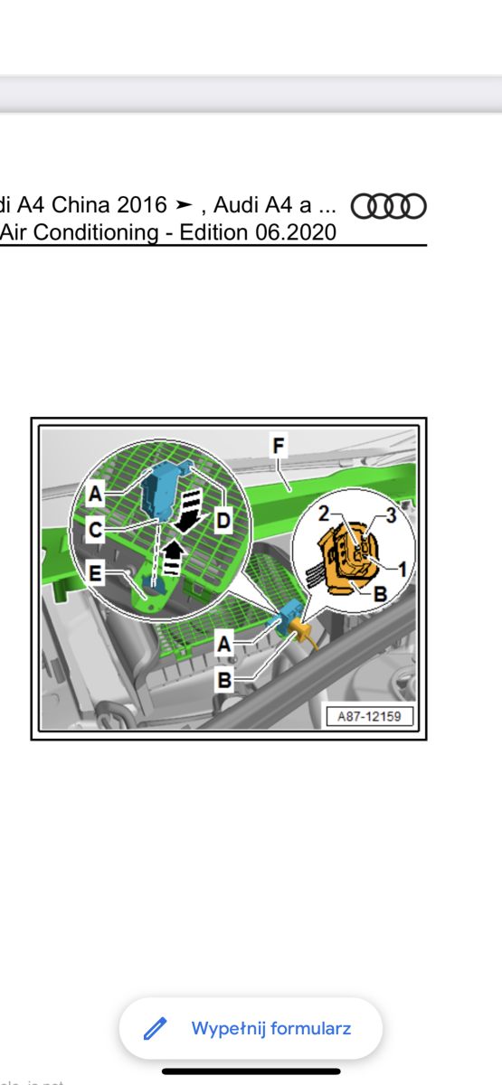

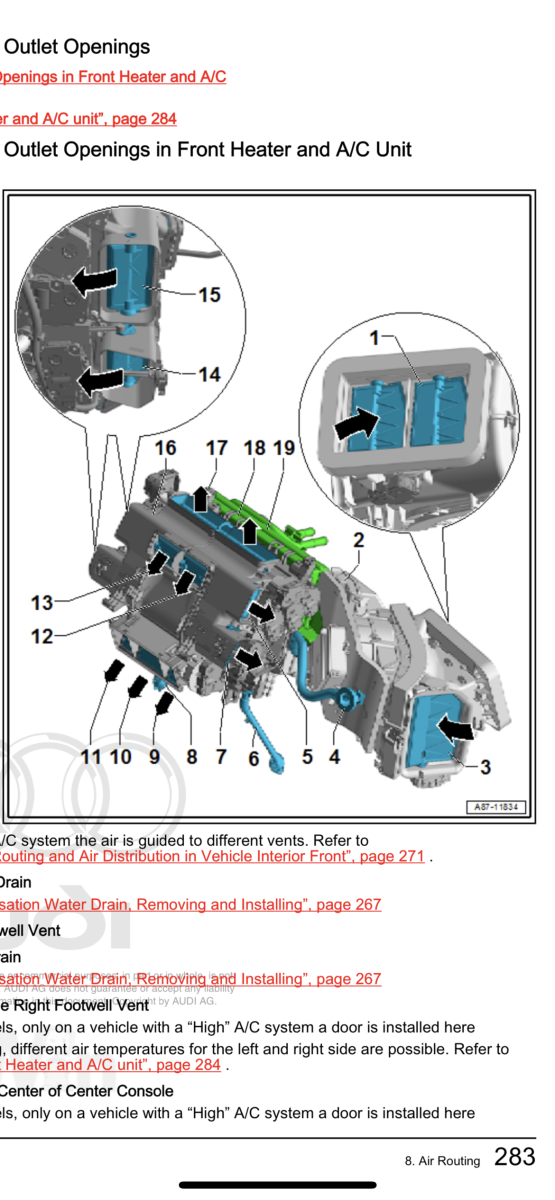

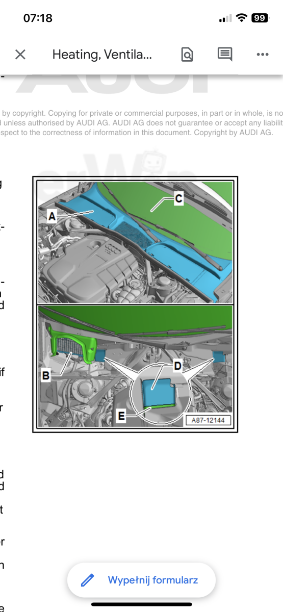

Ja  bym zajrzał pod maskę i zobaczył na podszybiu pod plastikiem przy wycieraczkach czy się nie zatkały odpływy i tam nie stoi woda. Jak już zdejmiesz te plastiki to będziesz widział czy żaluzje od klimy się nie zacięły. Szukasz od strony pasażera przy prawym nadkolu. Tu jest zdjęcie z nr 1 jak to wyglada. Na drugim zdjęciu to nr 6

Może tez być sensor od wilgotności kopnięty. Który jest również przy wejściu powietrza do kabiny (patrz jak wyżej)

dzięki za schematy,
wczoraj sprawdzałem;
nie słychać było włączenia obiegu zamkniętego, tylko taki mały, krótki stuk, tak jakby silnik próbował (ale to subiektywna obserwacja bo tego się spodziewałem)
po demontażu plastików pod maską widać dwie zamknięte klapy, ręcznie je otwarłem i widać było filtr.
podczas jazdy słychać z okolic schowka cichy świst (wtedy kiedy włącza się sprężarka (chyba)), nie słychać tego gdy włączam np. ogrzewanie

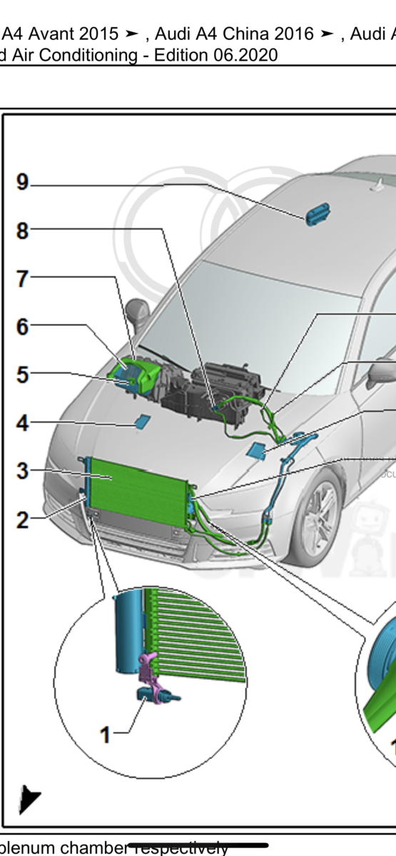

widziałem też od maski taką zamknięta klapę z boku filtra, nr 3 na tym schemacie
szyby już nie parują, dobrze, że to nie wilgoć tylko klapy
