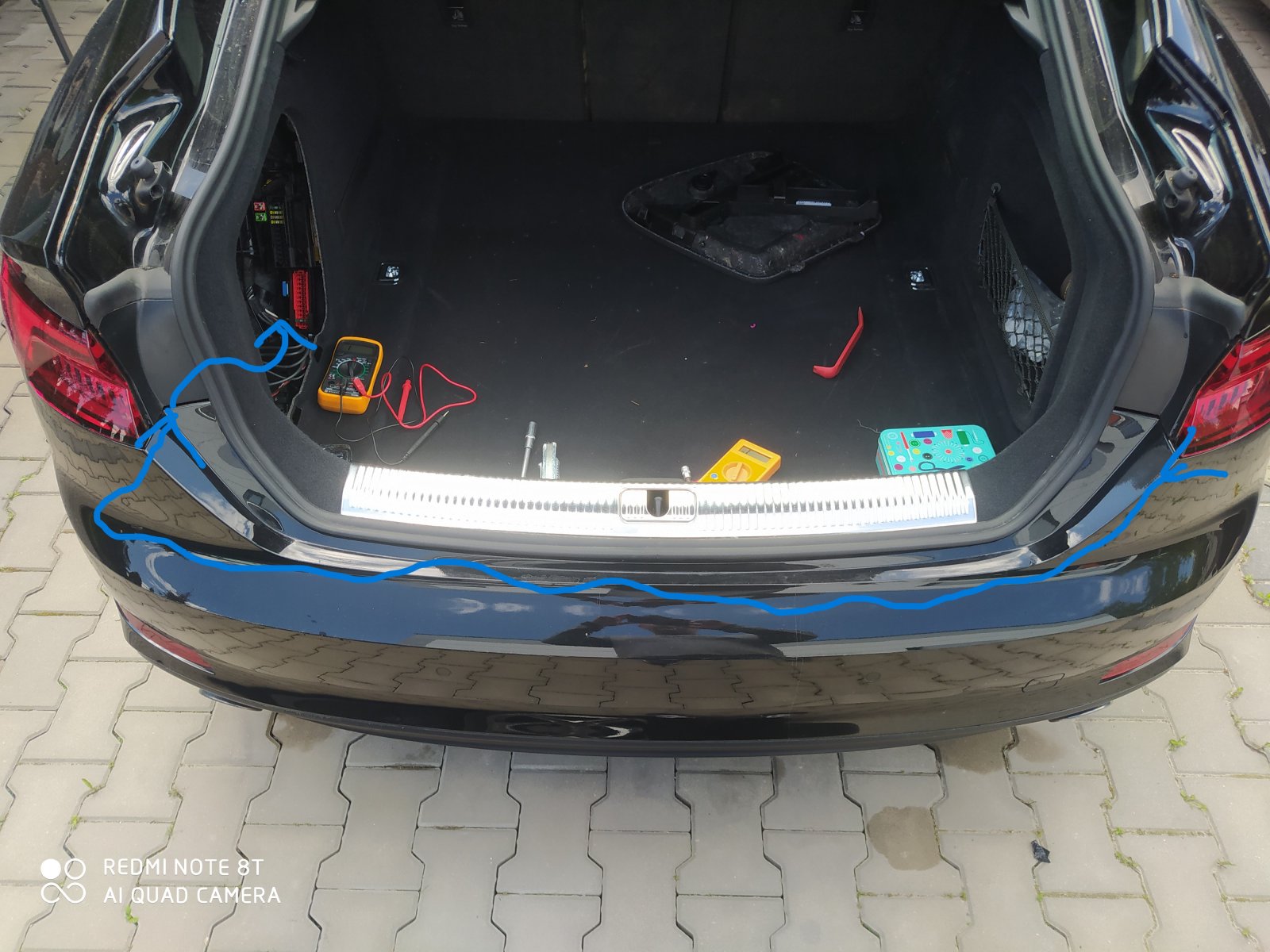

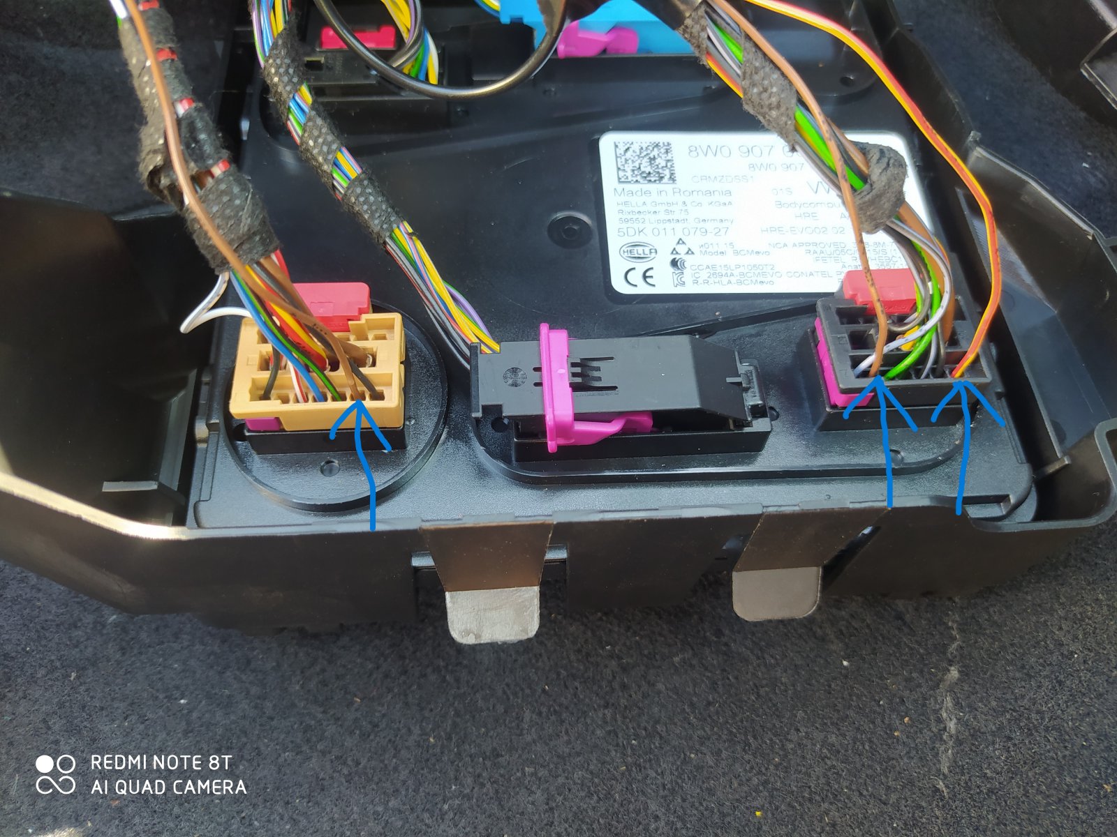

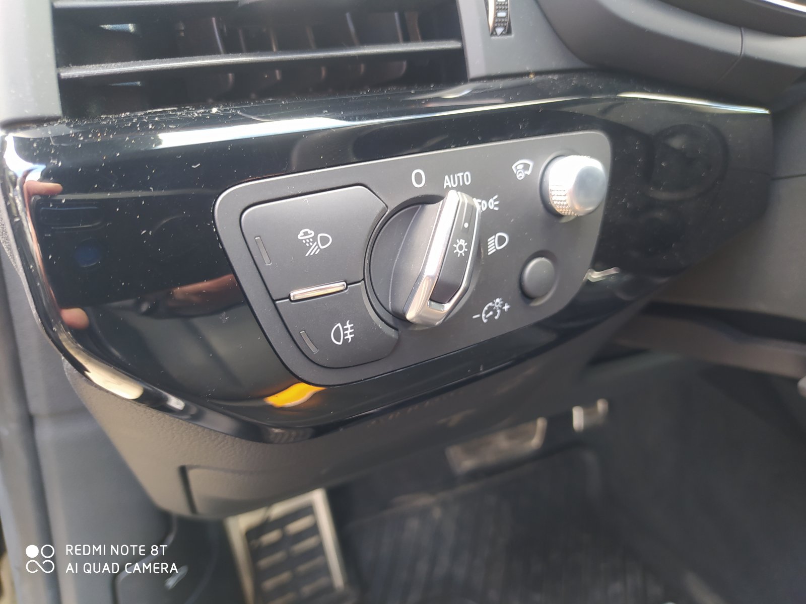

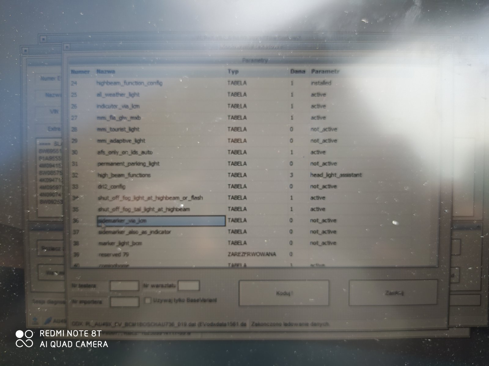

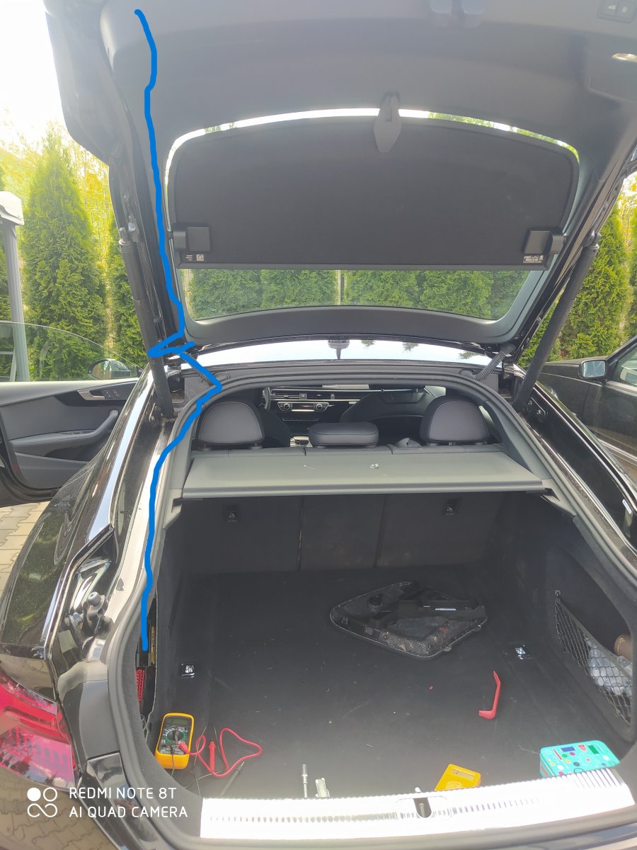

Rozwiązanie Johnu 2 Opublikowano 3 Maja 2023 Autor Rozwiązanie Udostępnij Opublikowano 3 Maja 2023 (edytowane) Jednak się udało. Napisze, może komuś się w przyszłości przyda materiał: Samochód: Audi A5 F5 Sportback (2018) przed lift. Lampy tylne wysłałem do firmy specjalizującej się przeróbka z USA>EU Po powrocie już tylko założenie w lampach były wyprowadzone potrzebne piny. Przed zamontowaniem musimy doprowadzić dwa przewody do świateł "STOP" w karoserii Lewa/prawa. Kabelki wyprowadzamy z BCM2 lewa komora bagażnika, u mnie był o numerze 8W0907064GC do lewej lampy i prawej lampy w błotnikach. Prawa lampa pin 4 do pin 1 BCM2 czarna wtyczka Lewa lampa pin 4 do pin 2 BCM2 zielona wtyczka. Później parametryzacja VCP u mnie przez Ładowanie kontenera danych to robiłem moduł 46 załadowałem plik z A4 B9 8W0907064 bc, później z listy wybieramy lampconfig pod Europę (ECE), ok 7 plików. Ładowałem też inne pliki, z koncówka "dc" np nie obsługiwał przeciwmgielnych. Światła działały już zgodnie na Europe, brak był tylko światła przeciwmgielnego jako że w aucie fabrycznie z tyłu nie było to potrzebna była wymiana włącznika świateł na taki z odpowiednimi światłami, oraz doprowadzenie kabelka z klapy: Lewa lampa w klapie Pin 5 do BCM2 pin 6 czarna wtyczka. Po całym zabiegu lampy działają tak jak powinny. Kabelki w zderzaku puściłem w osłonie termokurczliwej, wejście do samochodu przez gumowe przejścia znajdujące się pod lewą lampą. Jeżeli chodzi o przednie obrysówki wyłączamy je w sterowniku 09>kodowanie tekstowe szukamy sidemarker_via_lcm----- zaznaczmy Not Active> Koduj Edytowane 13 Lutego przez Johnu 1 1 Odnośnik do komentarza Udostępnij na innych stronach Więcej opcji udostępniania...
