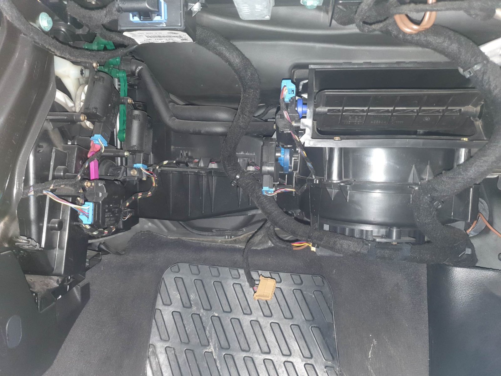

zaczęło się to jakoś 2 tygodnie temu, gdy chciałem schłodzić się w aucie to włączyłem sobie klime i po 2 min powinno już zimne powietrze, a tu cyk nie leci zimne tylko gorące, no dobra to wróciłem do domu i podpiąłem pod komputer i wyszedł błąd 01810 skasowałem go i błąd już nie wraca, potem były zimne dni to nie włączałem klimy i nie sprawdzałem czy chłodzi, sobota i niedziela były bardzo gorące wiec chciałem odpalić sobie klime, załączam i leci takie letnie powietrze jakbym miał auto bez klimy. Rozebrałem schowek sprawdziłem silniczki czy działają i na moje oko są sprawne, jest ich aż 5. Może któryś z silniczków zawodzi, ale jak mogę je dokładnie sprawdzić który?

popatrz na te silniczki czy prawidłowo pracują... możesz również włączyć klimę niech pochodzi a potem np poprzez zdjęcie wentylatora jakąś czujką wjechać w parownik i sprawdzić czy chłodzi... na tym etapie to bym skierował się w kierunku błędnego sterowania nawiewem...
sprawdzałem silniczki, każdy pojedynczo i wyglądają ze dobrze pracują jeden główny od klap wydaje dźwięki jak stara szafa ale działa
