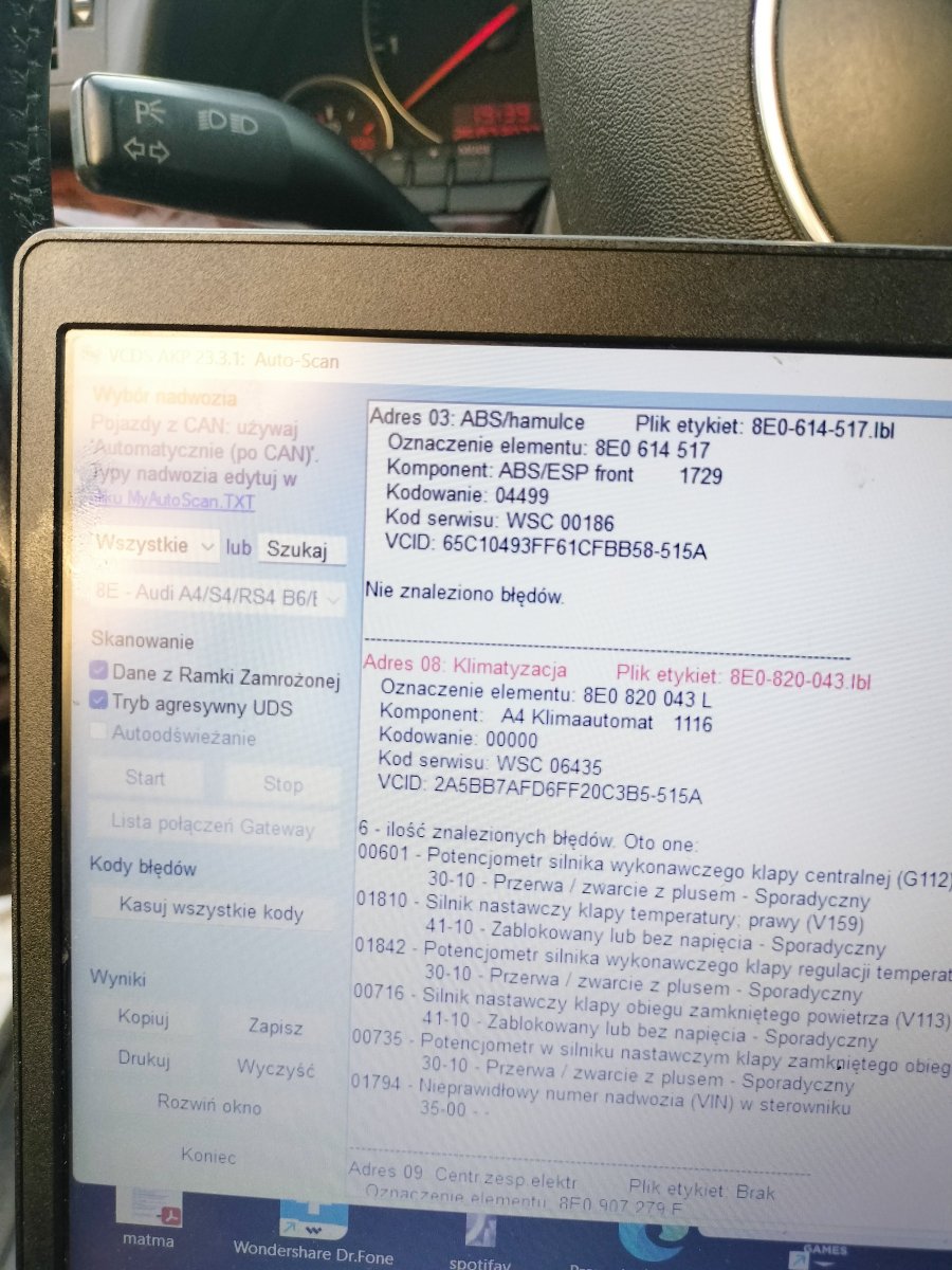

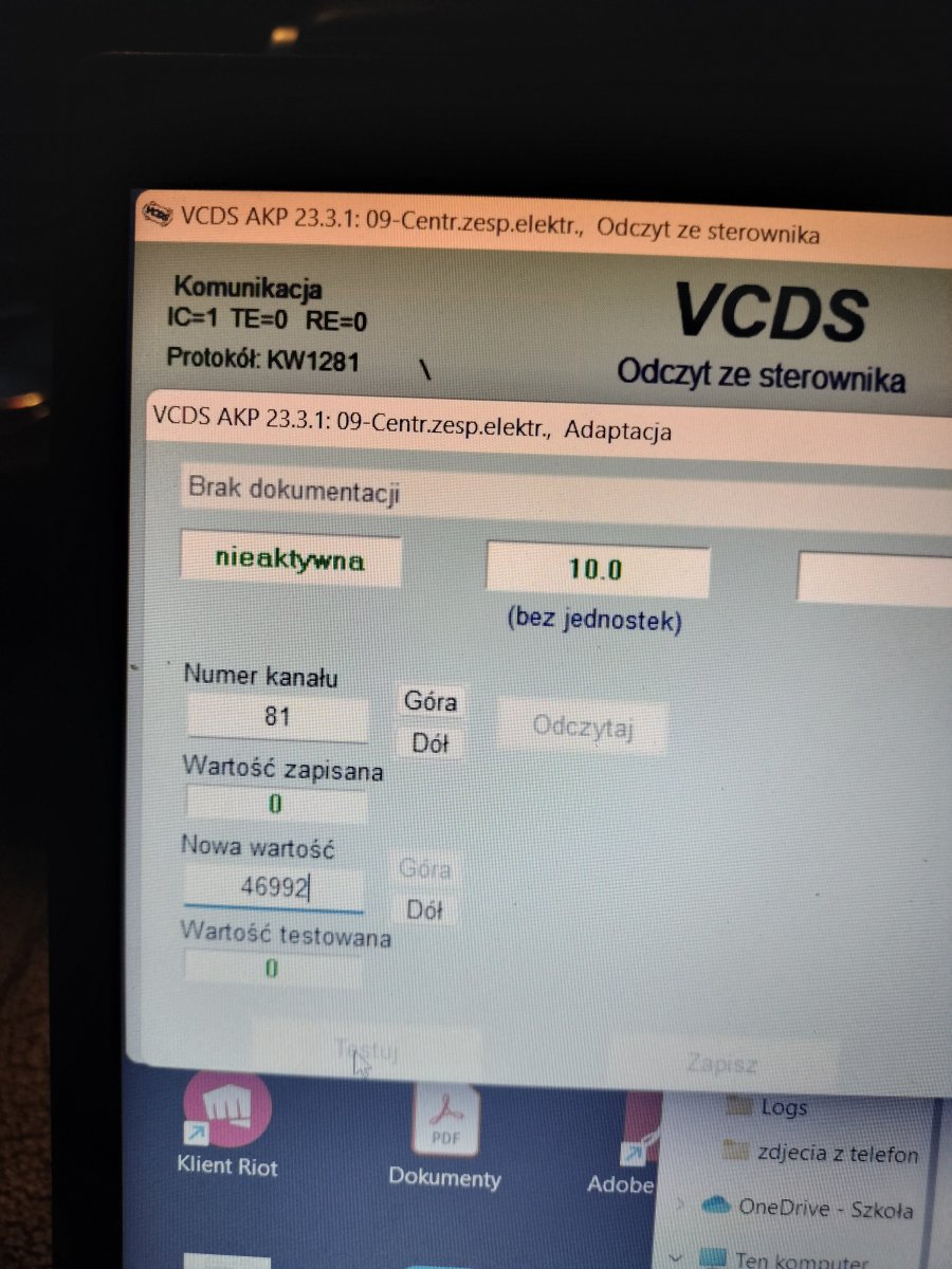

Witam vag pokazuje błąd że jest nie właściwy Vin potrzebny jest chyba login żeby zakodować ten sterownik da się jakoś to odczytać?

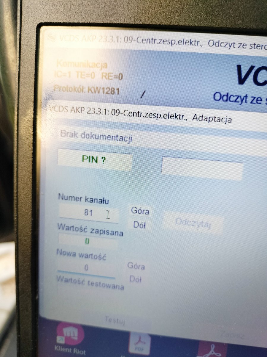

Wchodzisz w sterownik 09, następnie w adaptacje, wyszukujesz grupę/kanał 081, wpisujesz nową wartość 46992, zapisujesz. Dzięki temu VIN zostaje na nowo przyuczony.

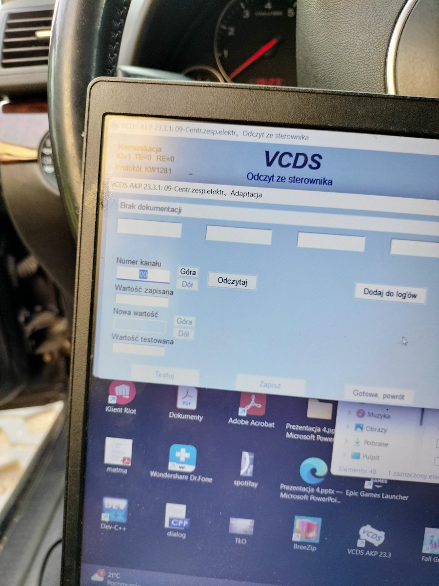

Witam nie stety nie mogę dopisać tego vinu. Wyskakuje PIN?
W tym okienku wpisujesz 46992
Wieczorem  sproboje jescze raz.  Ten numer wpisujemy w nowej wartości? Wrzucę zdjęcia.
Tam masz podane pole do wpisania i tam wpisujesz.

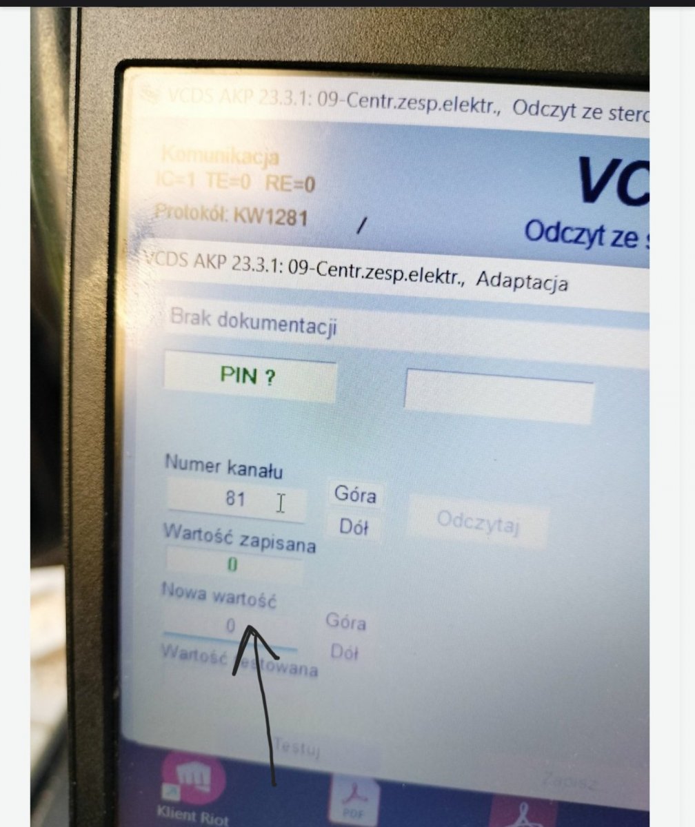

IMG20230725192222.thumb.jpg.1bc95f98c1bf87daa84d3cfff35196fc.jpgIMG20230725192301.thumb.jpg.22f1f239003c5933ae8b854dc3fdc45d.jpgIMG20230725192358.thumb.jpg.597f41df920c5cd3e009f71ffce2f688.jpgIMG20230725193853.thumb.jpg.438605cc13e1be4cd4882ddd16fb95c3.jpgIMG20230725193915.thumb.jpg.19bcc1594b7f8457e8cba8a20f4d0a30.jpgIMG20230725193934.thumb.jpg.93328ffbdf6e4e858b232829db5f57ea.jpg

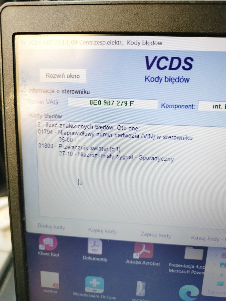

Praktycznie w każdym sterowniku jest problem z vin
Tu wpisujesz nową wartość 46992
1690313155036955391264929898292.thumb.jpg.e2df5db68d04cb18acb564d1ede5b8f5.jpgi takie cos
Wpisujesz nową wartość następnie na zapisz i tyle.
VIN zostanie przyuczony.
Wchodzisz w odczytywanie błędów, kasujesz błąd i po robocie.

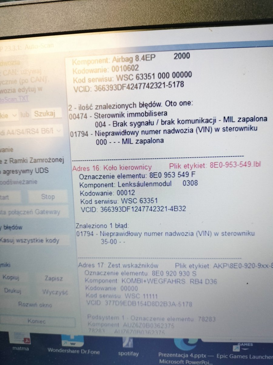

Następnie wykonaj pełny auto-scan i wrzuć do tu w formie pliku .txt a nie zdjęcia.

witam udalo sie wpisac ta wartosc 46992 zapisana
Środa,26,Lipiec,2023,18:54:10:00009
VCDS -- Emulator VAG/VAS pracujący w środowisku Windows, uruchomiony na Windows 11 x64
Wersja VCDS: AKP 23.3.1.0
Wersja danych: 20230601 DS346.2
www.vcds.pl
VIN: WAUZZZ8E43A278283   Numer rejestracyjny: A4B6 2.4
Przebieg: 338290km   Numer naprawy:
Typ podwozia: 8E (8E - Audi A4/S4/RS4 B6/B7 (2001 > 2008))
Skanowanie: 01 02 03 08 09 0F 11 15 16 17 18 25 36 37 45 46 55 56 57 65
          67 69 75 76 77
VIN: WAUZZZ8E43A278283   Przebieg: 338290km
Adres 01: Silnik        Plik etykiet: 078-907-552-AMM.lbl
   Oznaczenie elementu SW: 8E0 909 552 N    HW: 8E0 909 052
   Komponent: 2.4L V6/5V          0004
   Kodowanie: 0011581
   Kod serwisu: WSC 63351 000 00000
   VCID: 397998E373599B5BCC-5178
   VINID: 9D196AAAA2151034421C80880C838CBBE7
2 - ilość znalezionych błędów. Oto one:
16815 - Katalizator wstępny; zespół 2
            P0431 - 001 - za mała skuteczność
17535 - Zespół 1; adaptacja mieszanki (mult.)
            P1127 - 002 - mieszanka za bogata
Kody gotowości: 0010 0101
Adres 02: Skrzynia biegów        Plik etykiet: AKP\01J-927-156.clb
   Oznaczenie elementu: 01J 927 156 DB
   Komponent: V30 01J 2.4l 5V RdW 3031
   Kodowanie: 00001
   Kod serwisu: WSC 04926
   VCID: 6FED66BB2D9D05EB22-5178
Nie znaleziono błędów.
Adres 03: ABS/hamulce        Plik etykiet: 8E0-614-517.lbl
   Oznaczenie elementu: 8E0 614 517
   Komponent: ABS/ESP front       1729
   Kodowanie: 04499
   Kod serwisu: WSC 00186
   VCID: 65C10493FF61CFBB58-515A
Adres 08: Klimatyzacja        Plik etykiet: 8E0-820-043.lbl
   Oznaczenie elementu: 8E0 820 043 L
   Komponent:   A4 Klimaautomat   1116
   Kodowanie: 00000
   Kod serwisu: WSC 06435
   VCID: 2A5BB7AFD6FF20C3B5-515A
4 - ilość znalezionych błędów. Oto one:
00601 - Potencjometr silnika wykonawczego klapy centralnej (G112)
            30-10 - Przerwa / zwarcie z plusem - Sporadyczny
01810 - Silnik nastawczy klapy temperatury; prawy (V159)
            41-10 - Zablokowany lub bez napięcia - Sporadyczny
00716 - Silnik nastawczy klapy obiegu zamkniętego powietrza (V113)
            41-00 - Zablokowany lub bez napięcia
01794 - Nieprawidłowy numer nadwozia (VIN) w sterowniku
            35-00 - -
Adres 09: Centr.zesp.elektr.        Plik etykiet: Brak
   Oznaczenie elementu: 8E0 907 279 F
   Komponent: int. Lastmodul  RDW 0517
   Kodowanie: 00001
   Kod serwisu: WSC 00123
   VCID: 356194D30F417F3B28-4B18
Znaleziono 1 błąd:
            35-00 - -
Adres 15: Airbag        Plik etykiet: 8E0-959-655-84.lbl
   Oznaczenie elementu: 8E0 959 655 B
   Komponent: Airbag 8.4EP        2000
   Kodowanie: 0010602
   VCID: 366393DF4247742321-5178
00474 - Sterownik immobilisera
            004 - Brak sygnału / brak komunikacji - Sporadyczny
            000 - - - Sporadyczny
Adres 16: Koło kierownicy        Plik etykiet: 8E0-953-549.lbl
   Oznaczenie elementu: 8E0 953 549 F
   Komponent: Lenksáulenmodul     0308
   Kodowanie: 00012
   VCID: 366393DF1247742321-4B18
Znaleziono 1 błąd:
            35-00 - -
Adres 17: Zest.wskaźników        Plik etykiet: AKP\8E0-920-9xx-8E2.clb
   Oznaczenie elementu: 8E0 920 930 S
   Komponent: KOMBI+WEGFAHRS. RB4 D36
   Kodowanie: 00000
   Kod serwisu: WSC 11111
   VCID: 377D9EDB154D8D2B3A-5178
   Podsystem 1 - Oznaczenie elementu: 78283
   Komponent: AUZ6Z0B0362375
   78283     AUZ6Z0B0362375
Adres 37: Nawigacja        Plik etykiet: 4B0-919-887-BNS4.lbl
   Oznaczenie elementu: 4B0 919 887 E
   Komponent: BNS 4.2 H05    BNO 0008
Adres 46: Moduł komfortu        Plik etykiet:. AKP\8E0-959-433-MAX.clb
   Oznaczenie elementu: 8E0 959 433 AT
   Komponent: Komfortgerát T23    1210
   Kodowanie: 06976
   VCID: 03053A0B1115118BD6-4B32
   Podsystem 1 - Oznaczenie elementu: 8E1959801B
   Komponent: Tőrsteuer.FS BRM 0002
   Podsystem 2 - Oznaczenie elementu: 8E1959802B
   Komponent: Tőrsteuer.BF BRM 0002
   Podsystem 3 - Oznaczenie elementu: 8E0959801A
   Komponent: Tőrsteuer.HL BRM 0002
   Podsystem 4 - Oznaczenie elementu: 8E0959802A
   Komponent: Tőrsteuer.HR BRM 0002
Adres 56: Radio        Plik etykiet: 8E0-035-1xx-56.lbl
   Oznaczenie elementu: 8E0 035 195 C
   Komponent: symphony II NP2    0151
   Kodowanie: 01011
   Kod serwisu: WSC 30350
   VCID: 275D4E9BC5ED1DABAA-4EB0
Znaleziono 1 błąd:
00858 - Połączenie między wyjściem sygnału ZF (pośr.cz.) radia a wzmacniaczem antenowym
            36-00 - Przerwa w obwodzie
Adres 76: Asyst.parkowania        Plik etykiet: AKP\8Z0-919-283.clb
   Oznaczenie elementu: 8Z0 919 283 A
   Komponent: Parkingsyst. A4 RDW D09
   Kodowanie: 01114
   VCID: 4385FA0B5195D18B96-515A
Koniec --------------------(Skanowanie trwało: 05:43)----------------------

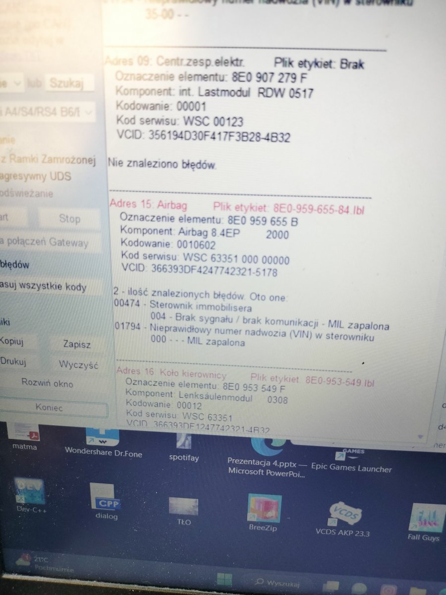

Adres 01: błędy skasowane
Adres 09,8E0 907 279 F,kanał 81,adaptacja z,0,do,46992,
          67 69 75 76 77
   Kodowanie: 0011581
   VCID: 397998E373599B5BCC-515A
Kody gotowości: 0110 1101
   Kodowanie: 00001
   VCID: 6FED66BB2D9D05EB22-515A
   Kodowanie: 04499
   Kodowanie: 00000
            35-00 - -
   Kodowanie: 00001
   Kod serwisu: WSC 00000
   Kodowanie: 0010602
            004 - Brak sygnału / brak komunikacji - MIL zapalona
            000 - - - MIL zapalona
   Kodowanie: 00012
   VCID: 366393DF1247742321-4B32
Znaleziono 1 błąd:
            35-00 - -
   Kodowanie: 00000
   VCID: 377D9EDB154D8D2B3A-515A
   Kodowanie: 06976
   Kodowanie: 01011
   VCID: 275D4E9BC5ED1DABAA-4ECA
Znaleziono 1 błąd:
   Kodowanie: 01114
Koniec --------------------(Skanowanie trwało: 05:42)----------------------

Witam udało się wszystkie vinyl zapisać  brak błędu . Pozostaje błąd włącznika świateł. Niedawno zakupiłem nowy . Światła się załączają po zapłonie . Włącznik na zero. Światła ustawione na resztę świata jakiś pomysł?
