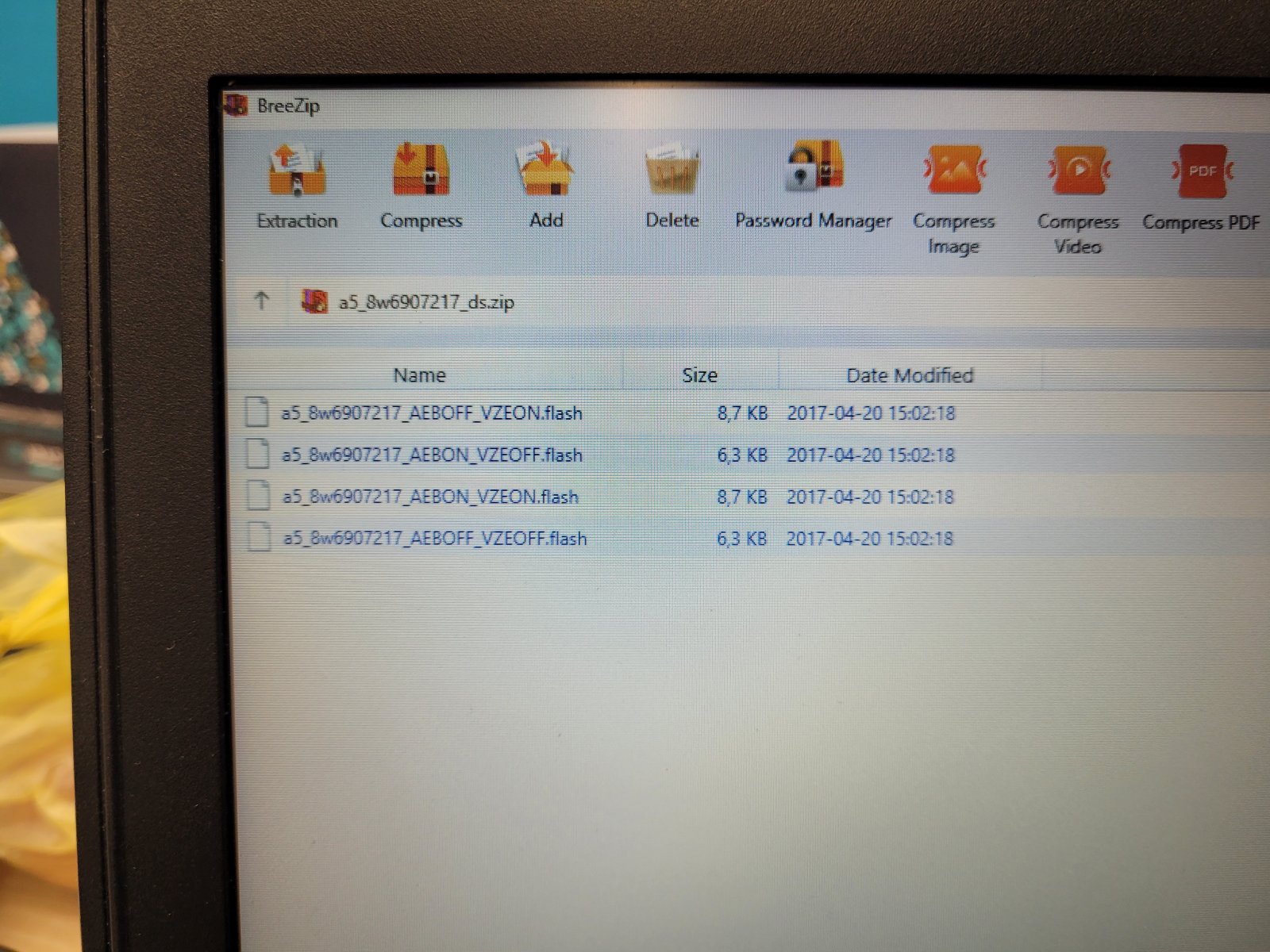

zakupiłem dzisiaj VCP (oryginał) zainstalowałem co trzeba i pobrałem pliki do parametryzacji...
oczywiście pod nr. sterownika kamery... widzę tylko, że są dostępne cztery pliki... dlatego też mam do Ciebie prośbę... możesz mi powiedzieć który z nich należy wgrać do sterownika kamery?..
wszystkie czy też zaznaczyć niektóre?..

Masz Audi pre sense?
tak...

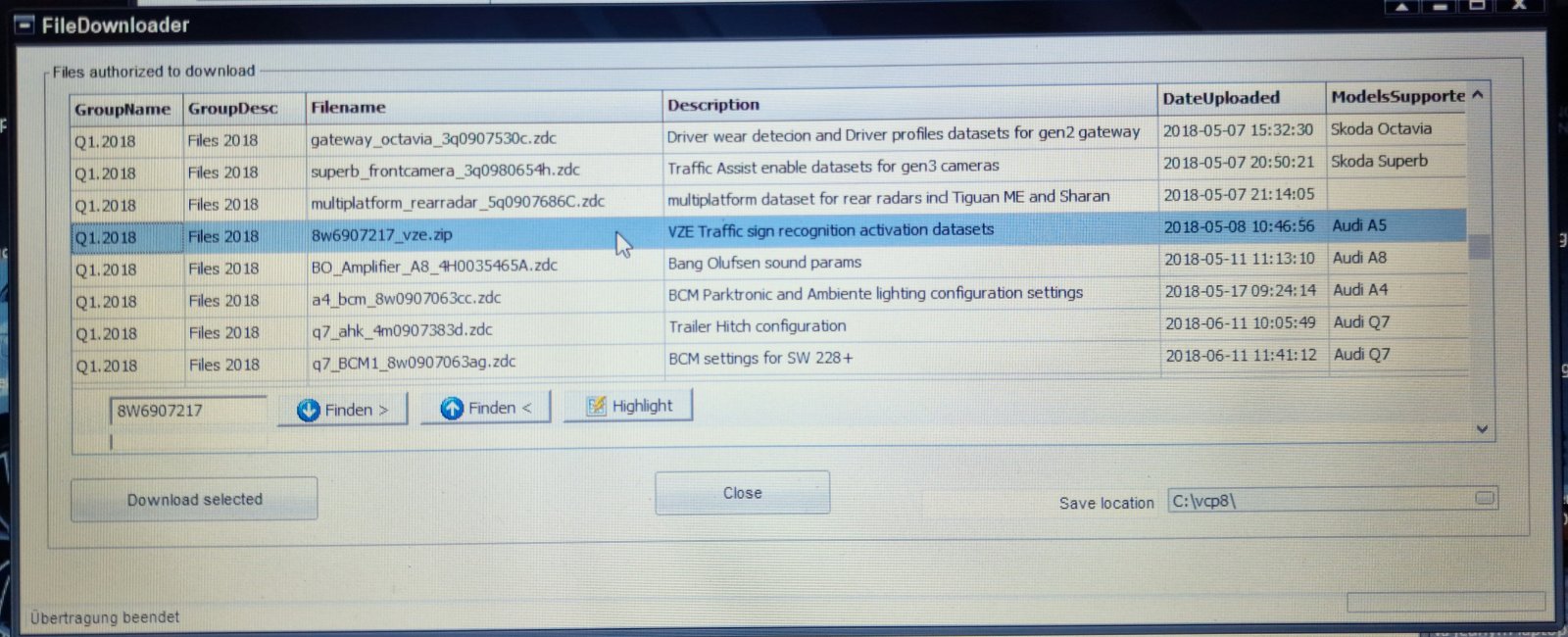

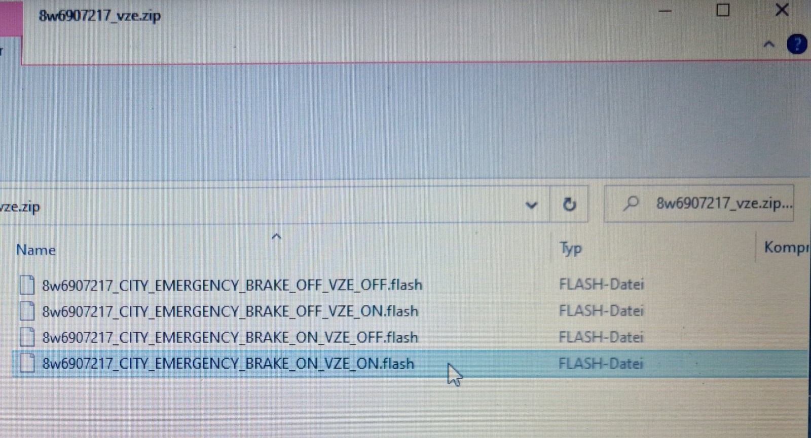

Ściągnij sobie z menagera plików 8w6907217_vze.zip i po rozpakowaniu załaduj plik 8w6907217_CITY_EMERGENCY_BRAKE_ON_VZE_ON.flash
Takk jak na poniższych fotkach.
dzięki Serdeczne...
z tego co widzę to jest to dokładnie to co Ci posłałem...
tyle tylko, że Ty masz nieco inny opis... u mnie to będzie trzeci od góry...
Moje są nowsze.
ok...?

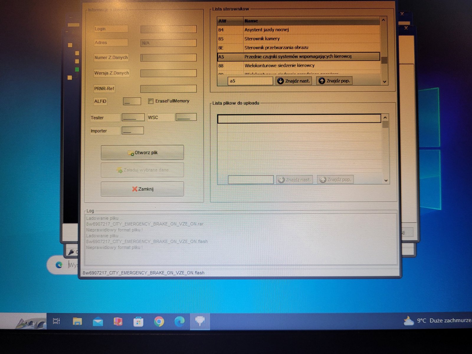

niestety lipa... program VCP nie widzi tego pliku... jest pobrany przez actywator i jest widoczny w pliku VCP8 ale jak chce go pobrać później do VCP to niestety lipa... być może brakuje mi jakiegoś programu... sam już Nie wiem...
Źle coś robisz.
Zawartość dodana 4 minuty później
najprawdopodobniej źle... tylko co?..
plik pobrany przez aktywatora... zapisany do pliku, tylko nie widzi go jako plik ZDC
i nie umie go pobrać...
Nie ładujesz pliku .rar tylko .zdc.
Archiwum .rar, które ściągnąłeś musisz najpierw rozpakować w dowolnym folderze, następnie procedury can i wybierasz ten jeden plik .zdc, który wyżej zaznaczyłem.
w tym właśnie problem... po rozpakowaniu plik widnieje jako "flasch" a nie jako "zdc"
i program go nie widzi... to co Ty przesłałeś jako wzór też ma końcówkę "flasch"

Ach mój błąd, to są flash-datei.

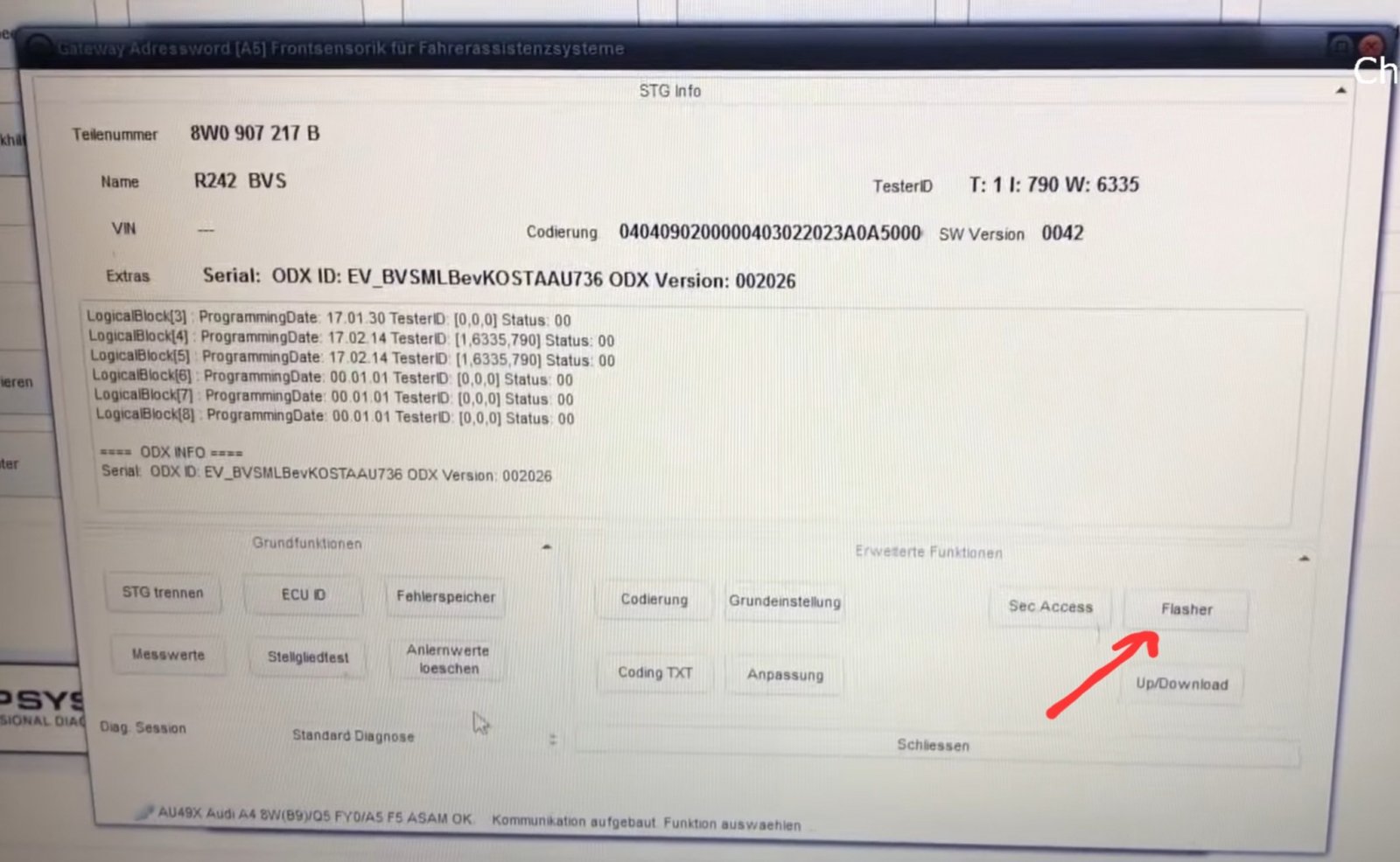

Je musisz wgrać do kamery za pomocą Fasher a nie procedur can.
czyli?..

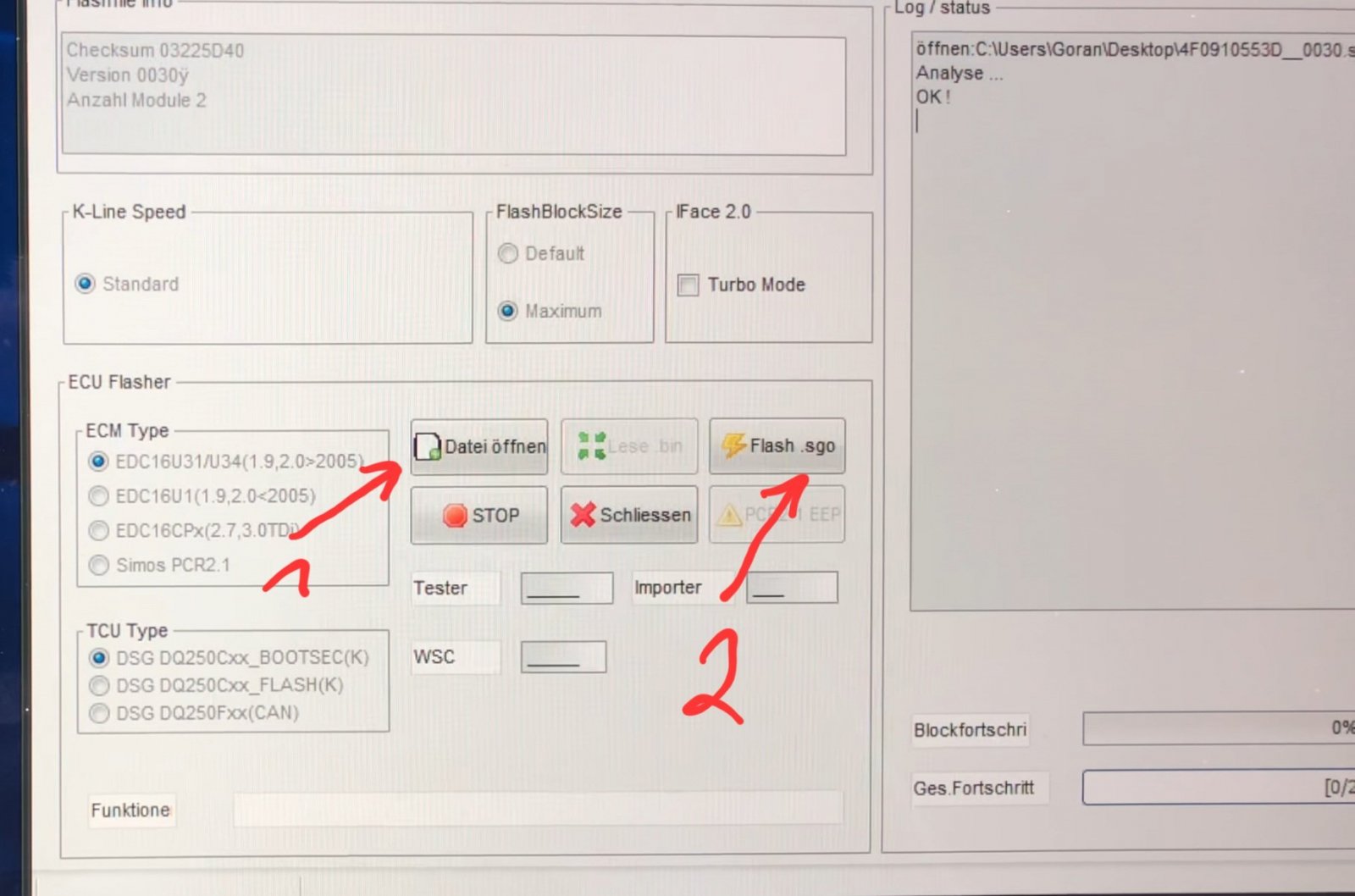

Wchodzisz w sterownik kamery A5, jak się połączy i załaduje to wybierasz w prawym dolnym rogu Flasher. Następnie po lewej strone okna które się otworzy naciskasz na symbol folderu "otwórz" (1 na zdjęciu) i wyszukujesz miejsce w którym masz ten plik i go wybierasz.
Później aktywujesz "flash" (2 na zdjęciu).

zaznaczam tylko jeden... tak?.. ten co wcześniej wskazałeś?..
Tak tylko ten.
