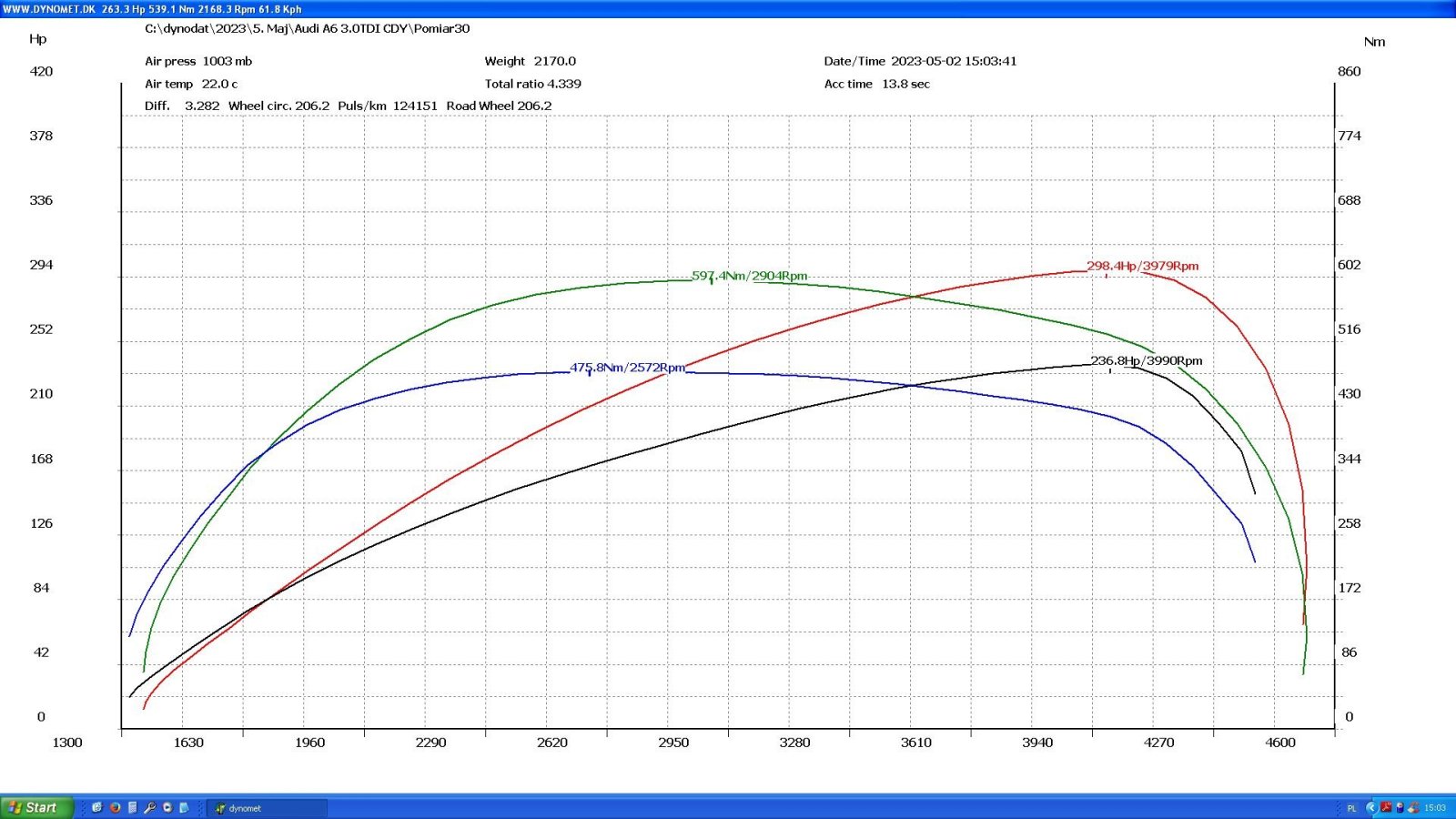

U mnie dobre, tylko że ja 3,0 TDI modziłem :thumbup1:

No jak na 3.0 to trochę mało seryjnie wyszło.

260 k km na liczniku, cała ekologia na pokładzie i DPF jeszcze nie był czyszczony stąd pewnie te 5% mniej momentu od serii, moc w granicy błędu pomiarowego, także dla mnie wyszło ok.
Seryjnie powinno być 240 KM i 500 Nm.

A nie spojrzałem że to A6. Myślałem że A4. Wtedy był by to słaby wynik. A skoro seryjnie 240 KM to całkiem dobry wynik.
