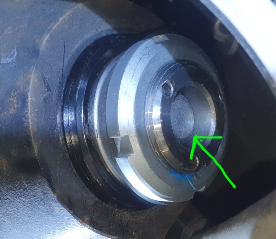

Rozłóż hak, wsuń się pod auto, ściągnij gumową osłonę sworznia, zrób zdjęcie sworznia jak poniżej i wrzuć je tutaj.
Przesyłam fotkę, nie udało mi się zrobić tak dokładnie środka ale może będzie ok ;)
Przy okazji zobaczyłem ile tam mam rdzy, muszę to wyczyścić i przemalować..
PS. Gdy robiłem to zdjęcie to akurat 3 razy go składałem i rozkładałem i za każdym razem dioda zaświeciła..unnamed.jpg
Edytowane przez jacob4187
Muszę widzec środek sworznia, bez tego nie da się jednoznacznie stwierdzić tego, co podejrzewam. Małym lusterkiem możesz sobie pomoc (od żony z puderniczki😃).

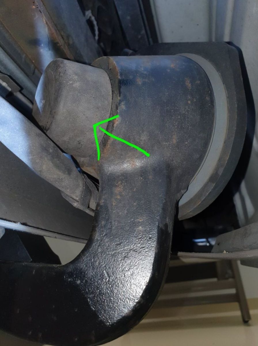

Mam podobny problem z tym że na rozłożonym dioda świeci i jest okej ale na złożonym miga i jest błąd na liczniku. Załączam zdjęcie jak jest rozłożony, widać że ktoś z tym już walczył. W module haka brak błędów
Edytowane przez skrzypa
Hak do wymiany. Jest na to TPI. Masz starą/felerną wersję.
