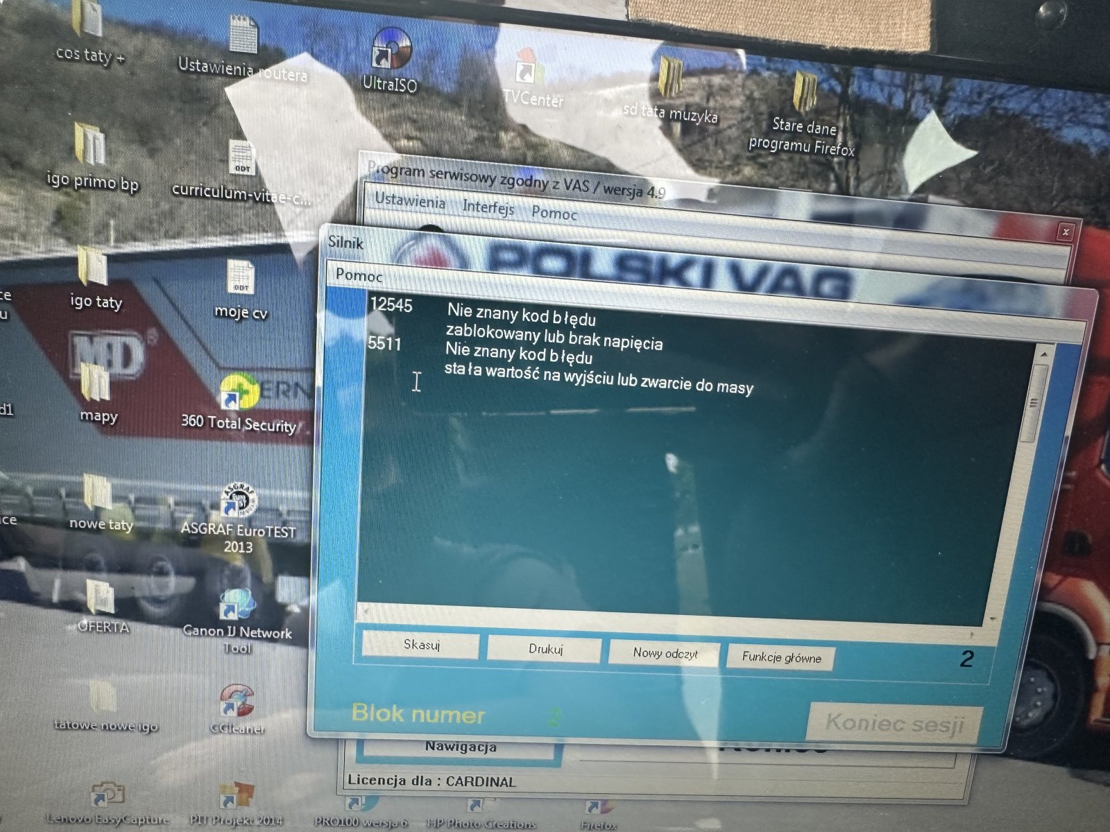

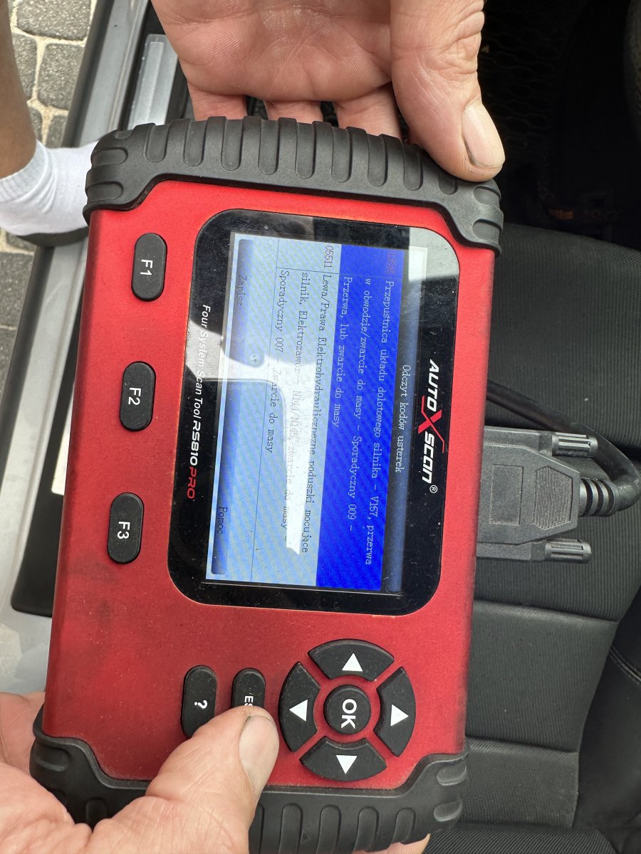

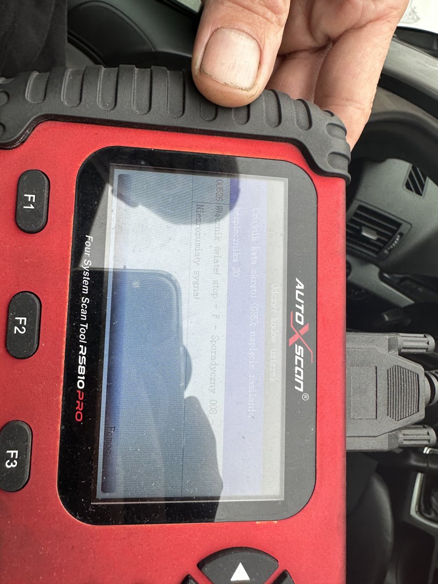

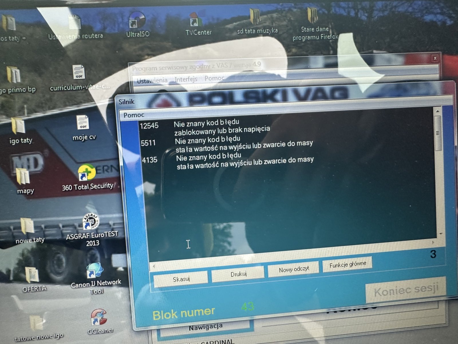

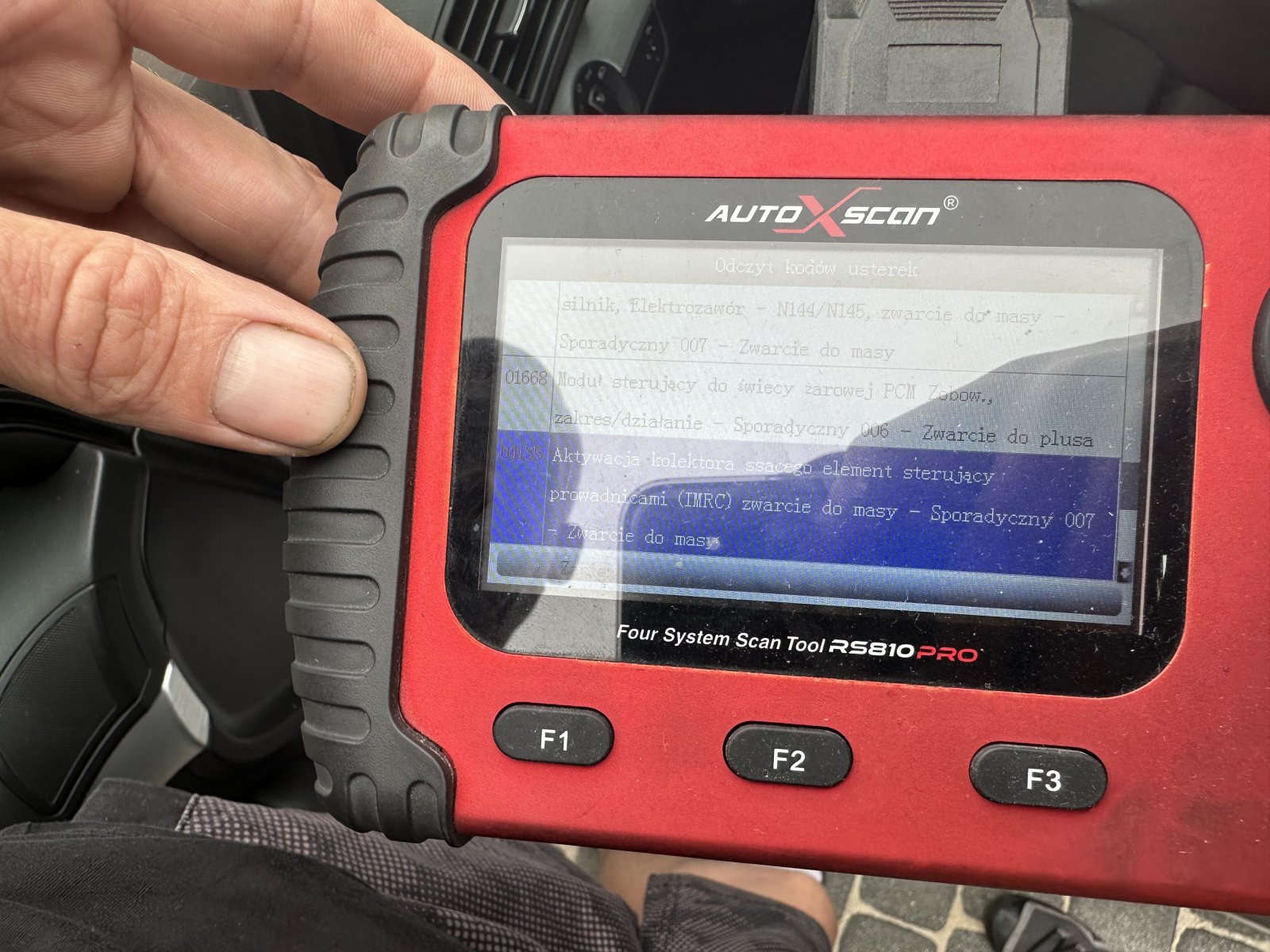

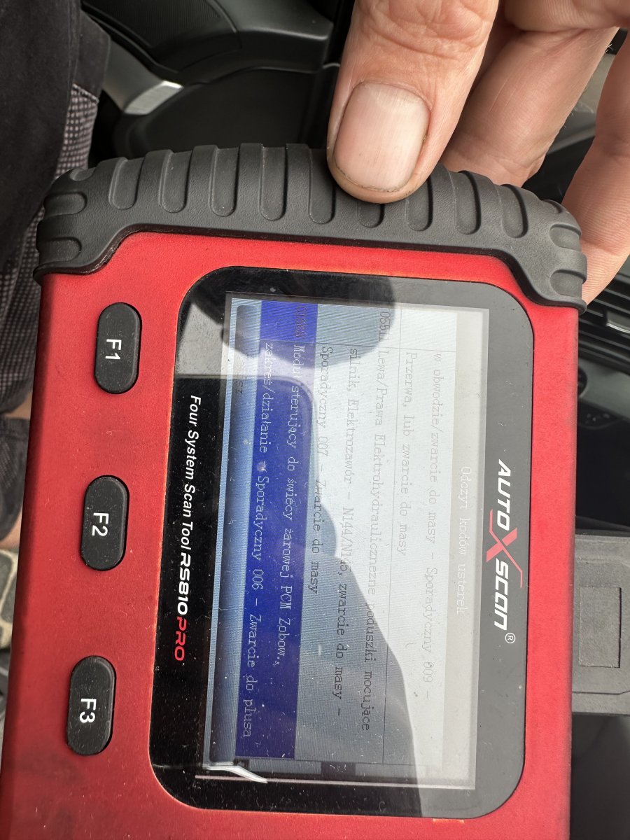

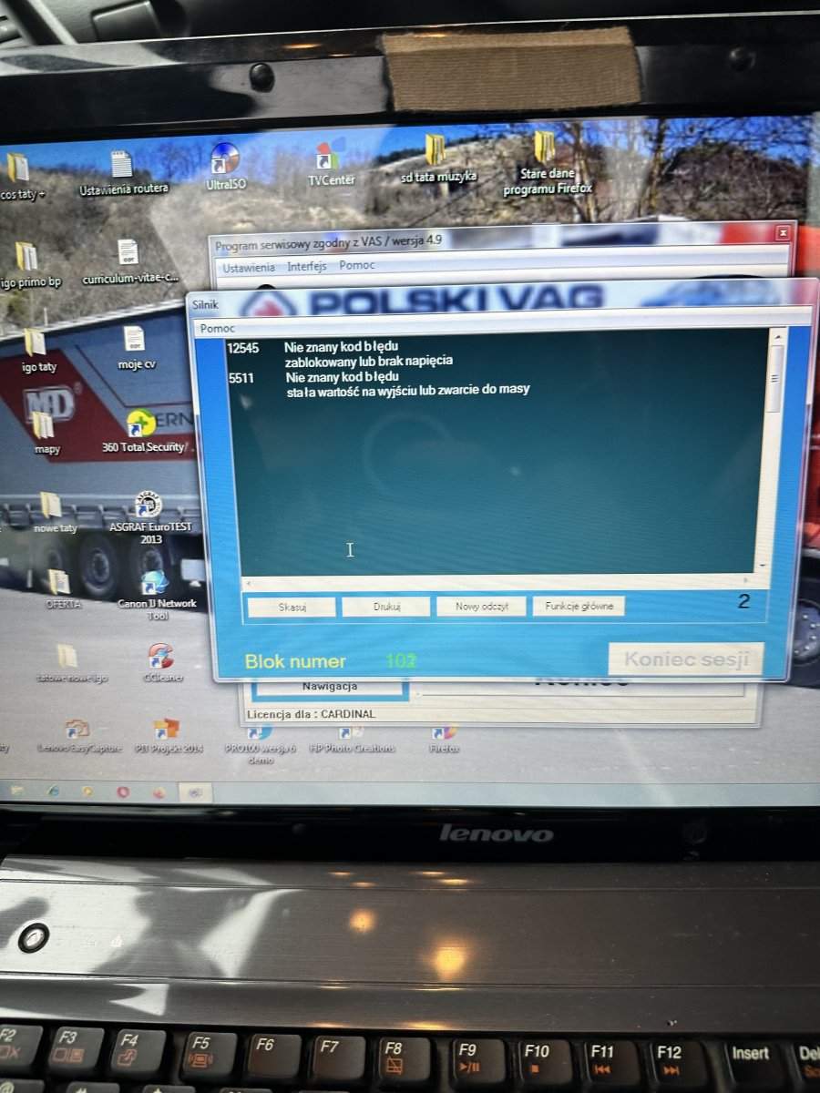

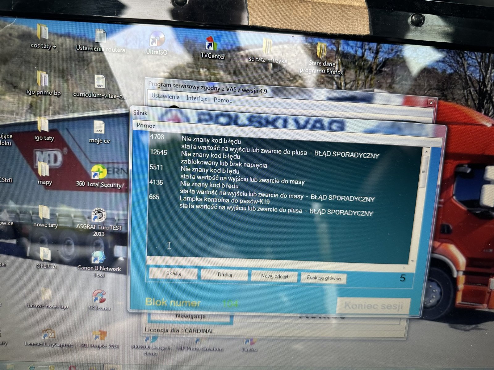

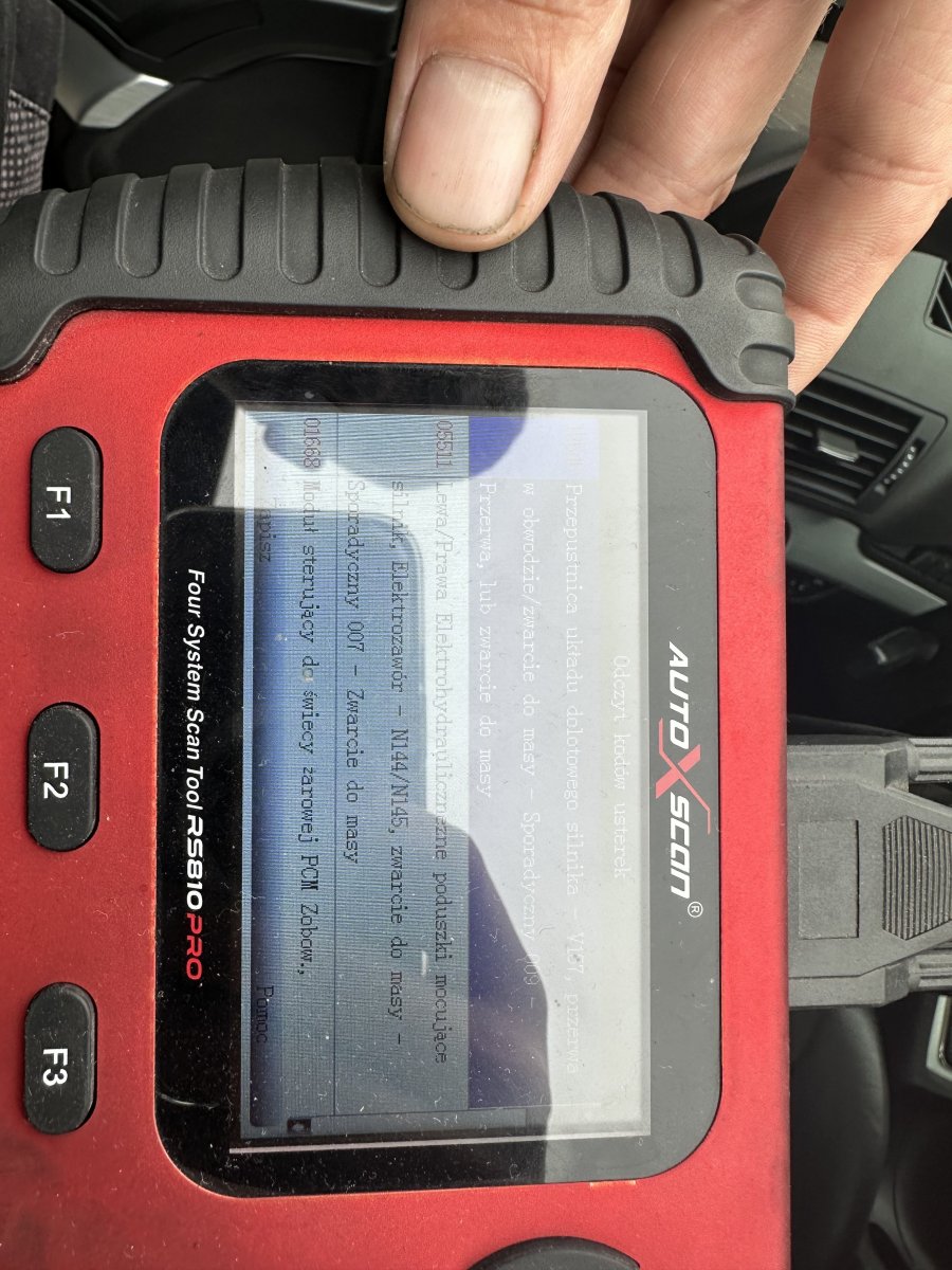

Dziś rano po przejechaniu paru km samochód doznał brak mocy odcięła go turbina, po przeglądzie pod garażem zauważyłem, że wiązka przewodów od przepustnicy oparła się o turbinę gdzie doszło do przetopienia 4 przewodów (nie przewodów OBD) po skasowaniu błędów zostały takie błędy. Panowie proszę o pomoc bo nie wiem czy to turbina do roboty czy jak to pokazuje kontrolka tzw „ świece żarowe”

Podepnij auto pod VCDS a nie to badziewie, wykonaj pełny auto-scan i wrzuć go tu w formie pliku .txt.
Podpisaliśmy przez dwa różne przewody i nie chciało dać siwe znaki
Co podpinaliście?
Znajdź kogoś z VCDSem, zrób pełny auto-scan i wrzuć go tutaj w formie pliku .txt.
Już pomijając fakt, że na tych zdjęciach prawie nic nie widać, nawet nie chciało Ci się ich poprawnie obrócić.
Oczekujesz pomocy to zrób przynajmnie porządnie co w Twojej mocy.

Jak kolega powyżej napisał:) zrób full scan ,bo patrzę na spis błędów, to oprócz błędu 665, na spisie nie ma  tych co masz?
Winowajca okazał się bezpiecznik 15 pod maska przy komputerze niestety nie wiem za co dokładnie jest odpowiedzialny ale działa
