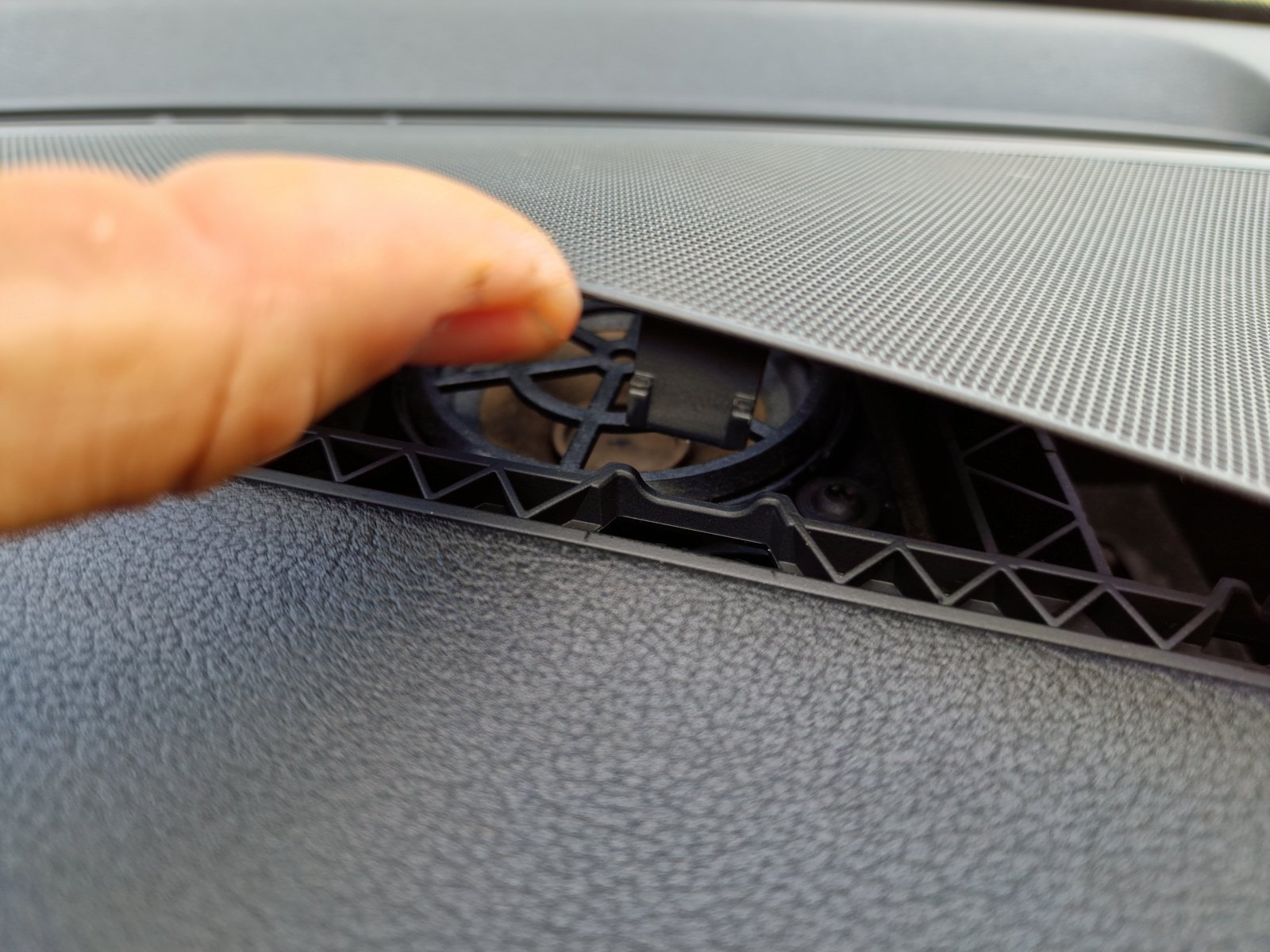

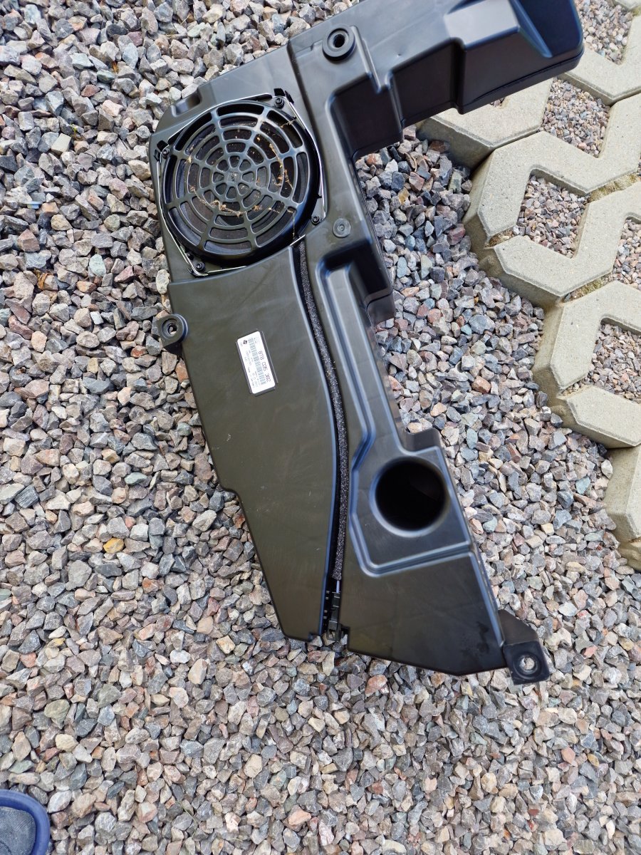

Tak jestem pewien że mam głośniki jak napisałem. Sprawdzałem w dzwiach na słuch- 4 grające. A tu zdjęcia dwóch pozostałych, dla niedowiarków. Mam tylko tuner 😀😃

Sond System czyli 4+2 nie ma wzmaka tylko tuner radiowy z lewej str. w bagażniku.
Tak tylko tuner. A co oznacza 4+2 ?

4 głośniki w drzwiach + 2 (sub i centralny z przodu)

Z pomocą kolegi z form rozkodował mi vin i mam zestaw nagłośnienia 9VD
9VD to ASS.
Czyli Sound System
