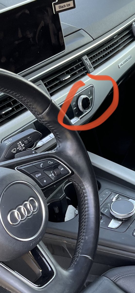

Panowie, mam uszkodzone szkło w potencjometrze sterowania klimatronikiem. Czy jest możliwość jego demontażu bez specjalistycznych narzędzi i podmiana na inny?
Musiał byś rozebrać ten który masz i zobaczyć czy istnieje możliwość wymiany samego encodera ( w prosty sposób )
Żeby dostać się do panelu zdejmiesz całą to srebrną listwę na YT znajdziesz jak ( 10min roboty)
Ewentualnie wymiana na inny wtedy trzeba zakodować i zdjąć CP
Z tego co widzę na zdjęciach panel jest rozbieralny, więc być może jest możliwa wymiana samego regulatora.
