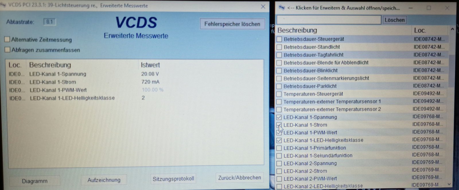

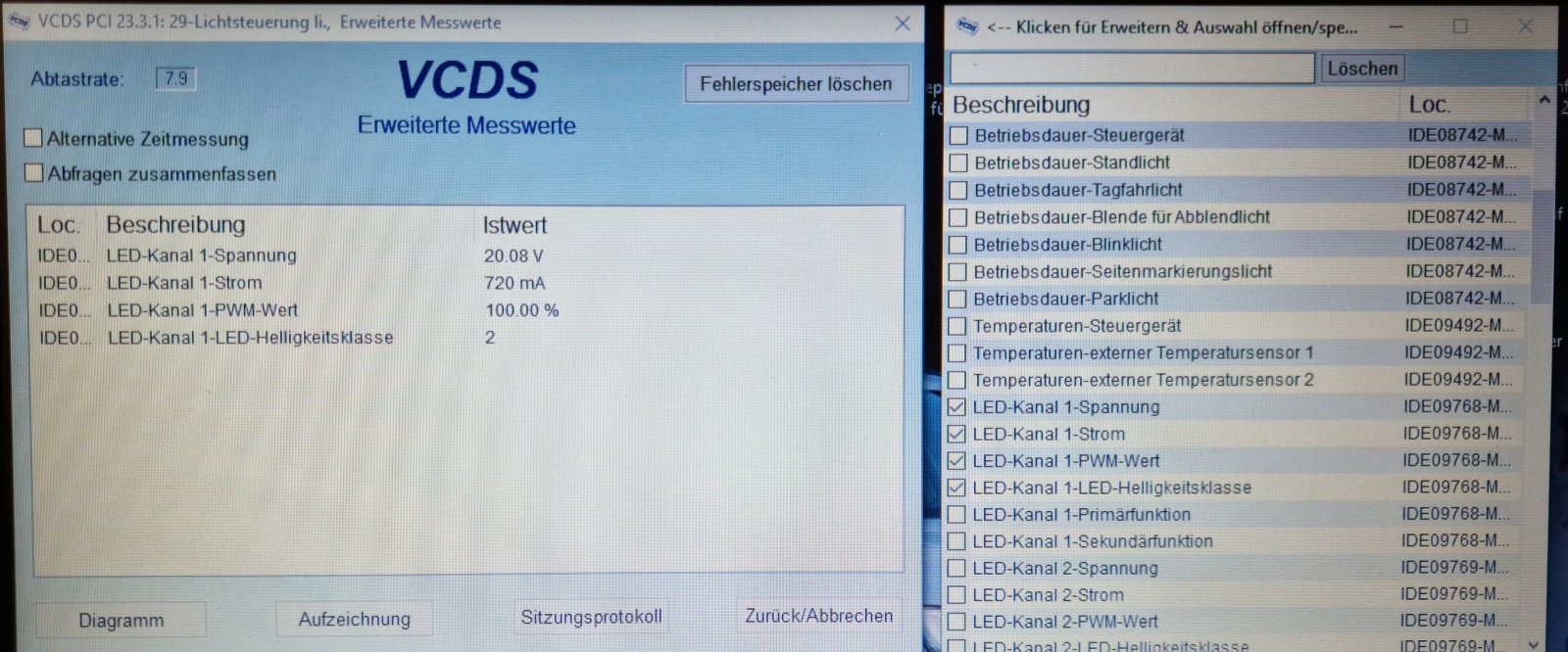

Witam, wymieniłem zwykłe lampy Matrix i wynikł mały problem. Lewe światło postojowe i dzienne świeci zdecydowanie słabiej. Fachowiec który ogarniał temat stwierdził problem jest w module LED lewej lampy (moduł jeż) ponieważ lampy były w różnych aut. Różnica 3 lat w produkcji, trochę czasu minęło zanim zdobyłem odpowiedni moduł ( z tego samego roku co w prawej lampie). Wymieniłem i niestety bez zmian. Sprawdziłem VCDS pomiary rozszerzone i stwierdziłem różnice w pomiarach "LED channel 1-PWM" w lampie lewej jest 91% a w prawej 100%. Gdzie zmienić kodowanie aby osiągnąć 100% w lewej lampie?

Sprawdzałeś jakie masz napięcia i natężenia w tych sterownikach?
Napięcie zasilania jak i prąd pobierany są identyczne, a jedna lampa świeci słabiej.

Sprawdzałeś czy jest gdzieś w adaptacjach (bo kodowań te sterowniki nie mają) lub w nastawach podstawowych możliwości aby przestawić z klasy jasności 2 na 3?
