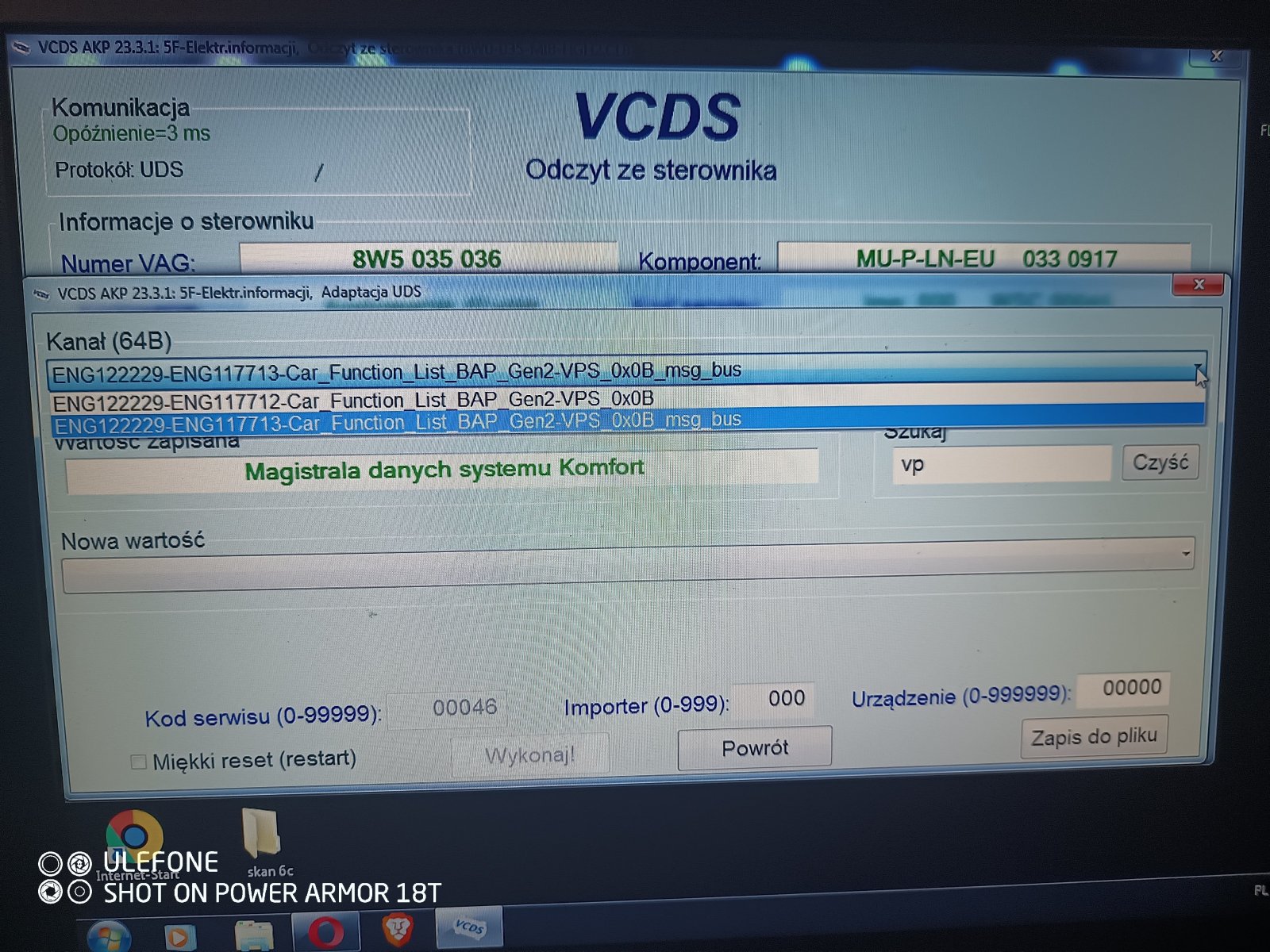

A co z adaptacjami w 5F?

Adaptację

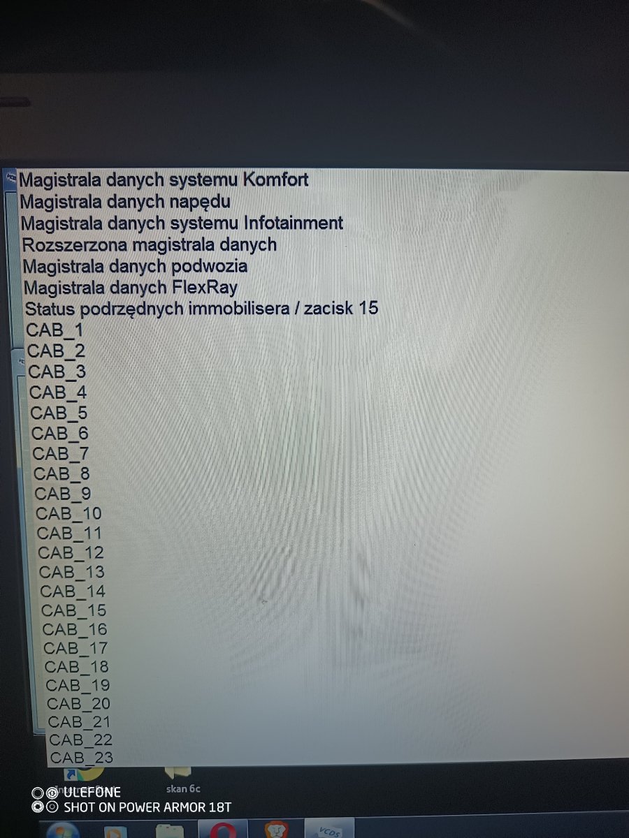

Function_List_BAP_Gen2-VPS_0x0B_msg_bus,Magistrala danych systemu Komfort - ustaw na zacisk 15
1 minuta temu, Muskel1 napisał(a):
Adaptację
oky
Następnie reboot MMI.

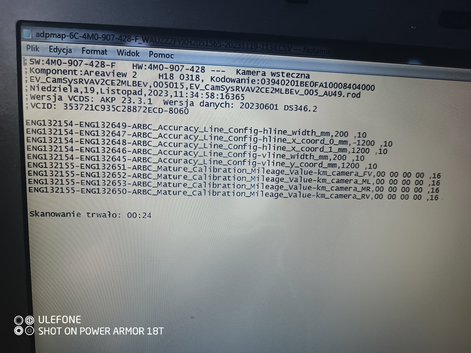

Wrzuć jeszcze raz mapę daaptacji sterownika 5F po dokonanych zmianach.
Tam musisz zmienić na zacisk 15, lub z angielskiego Terminal 15.
dalem tak jak pokazales na wzorcu nie reaguje na wsteczny
Dlaczego w takim razie masz wartość CAB_15 a nie zacisk 15 (lub terminal 15)?
Jest zacisk15 z imo
