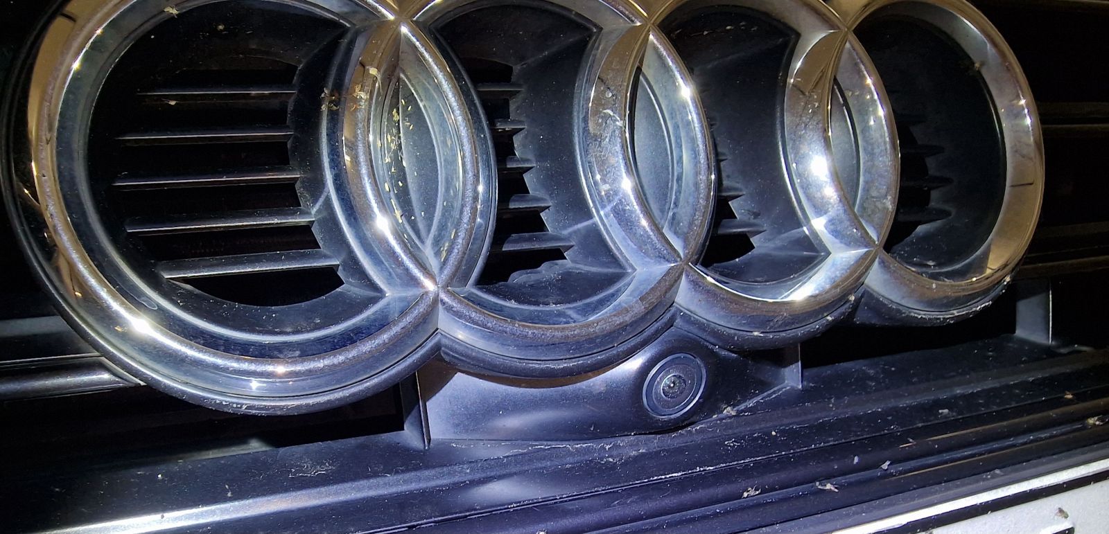

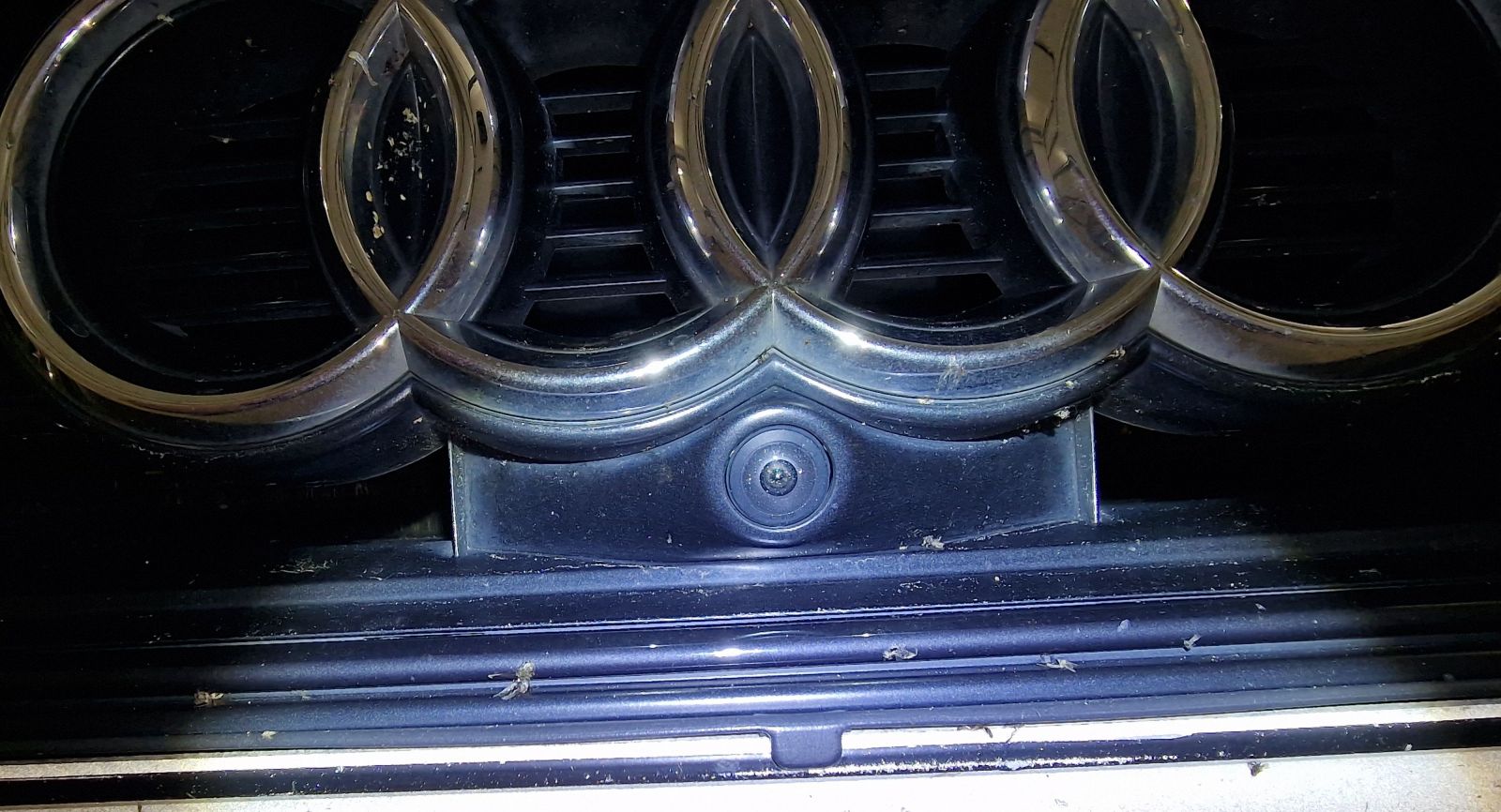

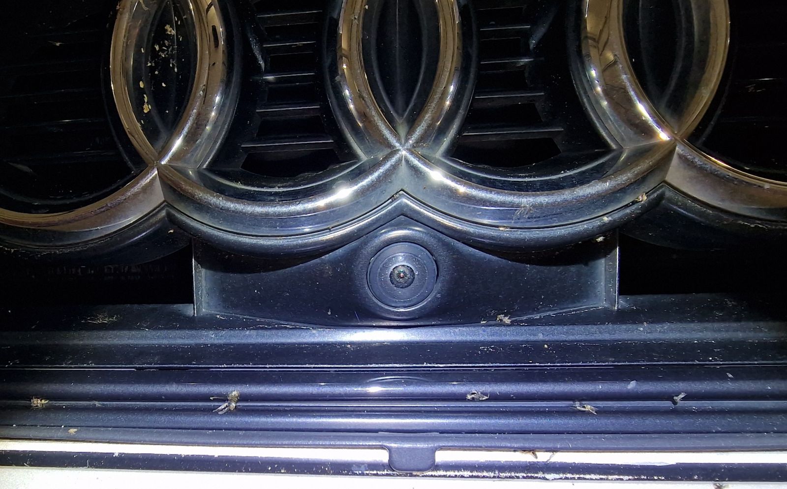

Czy ten grill musi być jakiś specjalny z uchwytem na kamerę lub wycięciem czy to standardowy grill?
Musi być specjalny grill pod kamerę. Jest tam zamontowany uchwyt, w którym siedzi kamera.
Wygląda na to że ten uchwyt to jest część dokładana:
ALLEGRO.PL
, może zatem da się ją dołożyć do zwykłego grilla
Wygląda jakby się dało dołożyć. Jak rzuciłem okiem na zamontowany uchwyt, to spasowanie z grillem jest tak idealne, że wygląda jakby to była jedna całość.
