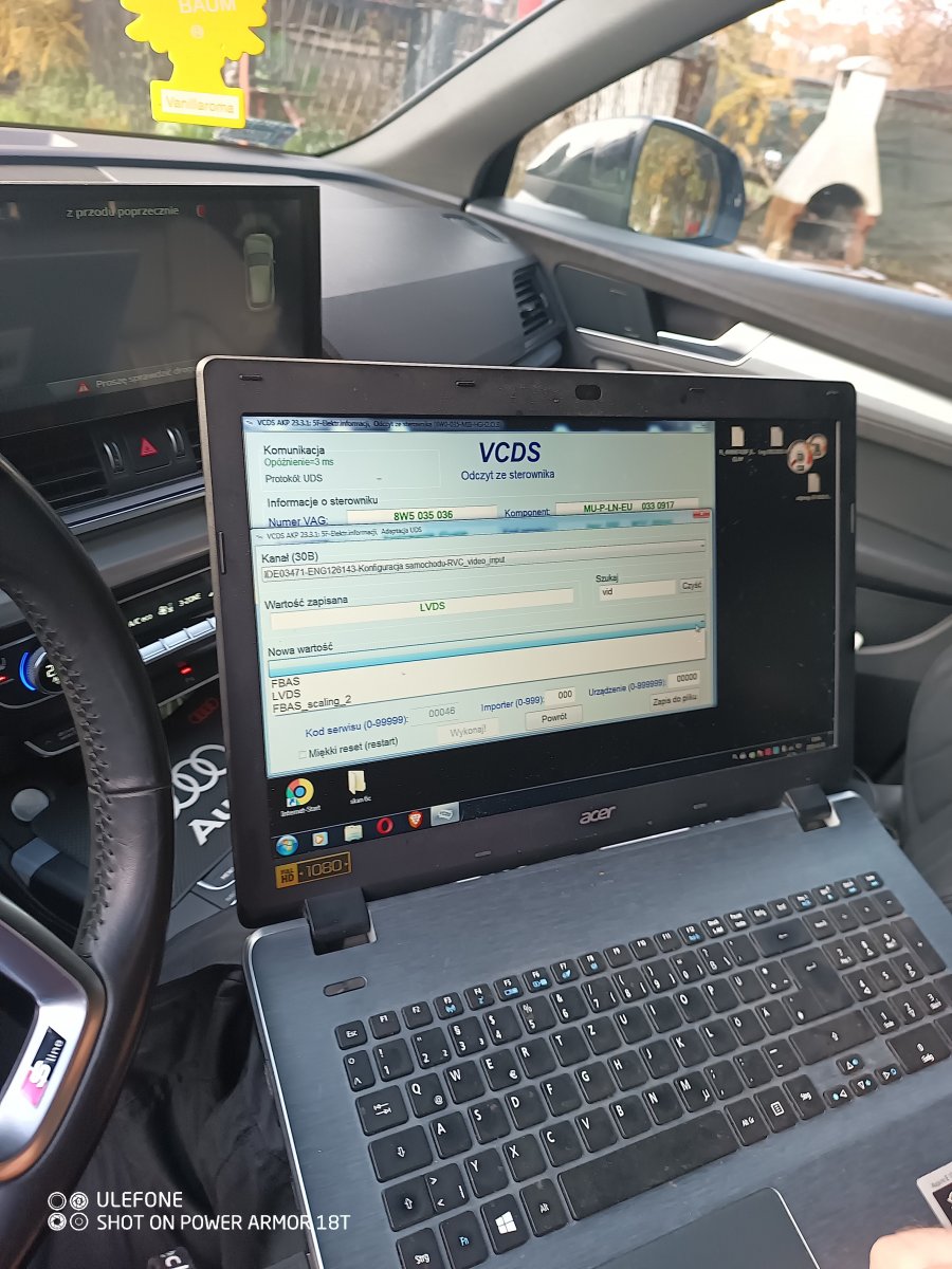

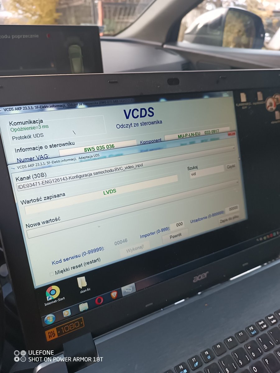

W dniu 20.11.2023 o 21:00, bajerek napisał(a):
Muskel w f5 jak masz ustawiony syg video
Tzn?
16 godzin temu, Muskel1 napisał(a):
Tzn?
Bo walcze z tymi kamerami 360 to jest jakas czarna magia tylko tu na forum cos sie dowiedzialem dzieki takim fascynatom jak tyIMG_20231122_134453_089.thumb.jpg.556f9d87007f1123e79f6d5d0f8848de.jpg
Masz dobrze ustawione, ma być LVDS.
