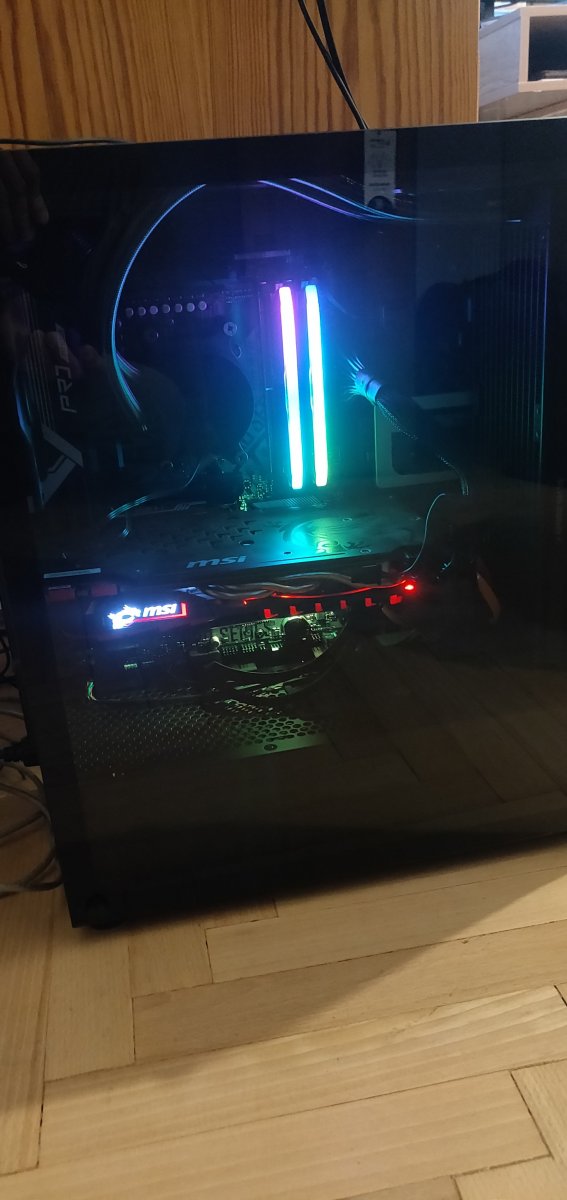

Lukasz_mk2 55 Opublikowano 20 Grudnia 2023 Autor Udostępnij Opublikowano 20 Grudnia 2023 (edytowane) A więc wysoko coś takiego: Zostawiłem ten zasilacz jak był. Najpiękniejsze jest to że przy uruchomionym systemie, stanie, synchronizacji z NAS zużycie procesora jest na poziomie 3% i 0,5ghz 😱 Ta obudowa to jest śmieć, instalacja dysków to jakaś tragedia, mam nadzieję że gniazda w nich się nie powyginają - miejsca na kable prawie nie ma Edytowane 20 Grudnia 2023 przez Lukasz_mk2 Odnośnik do komentarza Udostępnij na innych stronach Więcej opcji udostępniania...
Langista 456 Opublikowano 20 Grudnia 2023 Udostępnij Opublikowano 20 Grudnia 2023 Na zdjęciu jakby nie było osobnej komory na zasilacz.. ja nadal uważam, że define R5 to najlepsza obudowa w przedziale 300-400 zł, R6 jest jeszcze lepsza 😅 Odnośnik do komentarza Udostępnij na innych stronach Więcej opcji udostępniania...

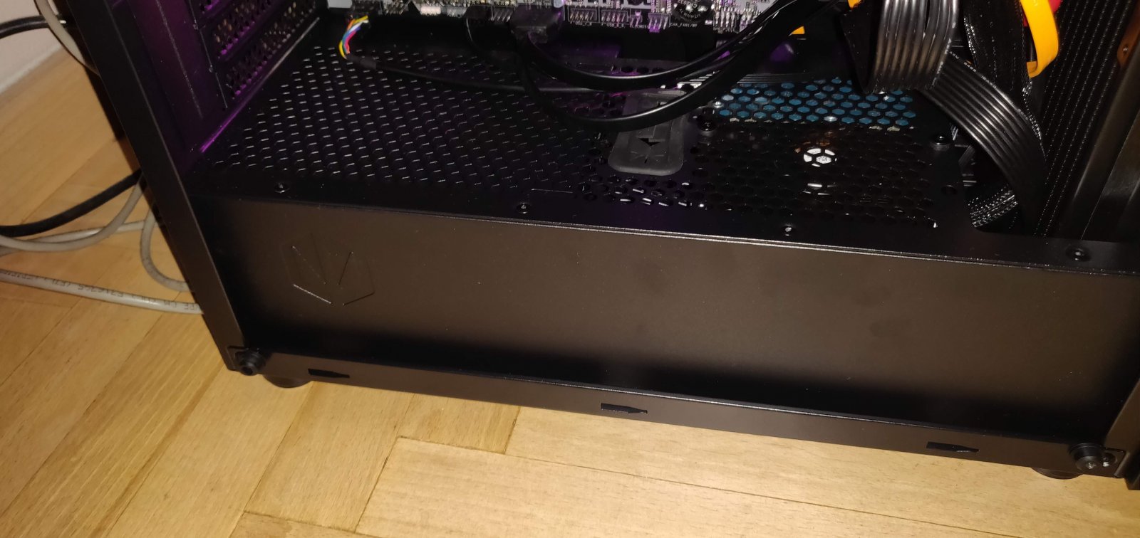

Lukasz_mk2 55 Opublikowano 20 Grudnia 2023 Autor Udostępnij Opublikowano 20 Grudnia 2023 Zasilacz jest na samym dole obudowy w osobnej obudowie. Wieczorem zrobię lepsze zdjęcia Odnośnik do komentarza Udostępnij na innych stronach Więcej opcji udostępniania...

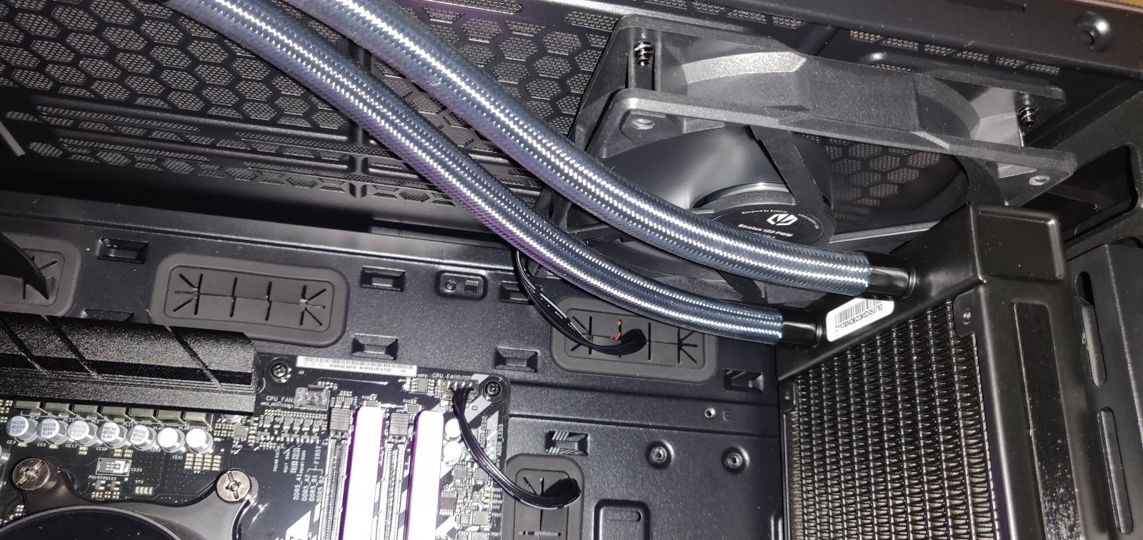

Lukasz_mk2 55 Opublikowano 20 Grudnia 2023 Autor Udostępnij Opublikowano 20 Grudnia 2023 (edytowane) Zasilacz jest na samym dole obudowy w osobnej obudowie. Wieczorem zrobię lepsze zdjęcia. Panowie czy jest możliwe że zasilacz 850w jest za słaby do mojego zestawu?? Wczoraj działałem pół nocy na komputerze i wszystko było git (działałem na karcie graficznej procesora). Dziś zamontowałem gtx1070 i jak procesor osiągnął 110*C to komputer się wyłącza - myślę że AiO wchodzi na wyższe obroty i brakuje mu prądu. Na pudełku AiO jest napisane że może pobierać 400W 😱 Czy jest to możliwe?? Jedynie co jeszcze zrobiłem od wczoraj to aktualizowaniem Windows z 10 na 11, ale jak zaraz po wyłączeniu włączę komputer i wejdę do biosu to też się wyłącza ?? JESTEM GŁUPSZY NIŻ USTAWA PRZEWIDUJE!!! Podłączyłem pompę do płyty pod Fan2 zamiast pod Fan1_AiO i pompa w ogóle nie działała Komputer się wyłączał bo procesor osiągał graniczną temp. 🤒 Obecnie procek ma w spoczynku 36*C, a nie 95*C jak wcześniej 😜 Poniżej zdjęcia zasilacza w osobnej obudowie i wentylatorka u góry obudowy. Edytowane 20 Grudnia 2023 przez Lukasz_mk2 Odnośnik do komentarza Udostępnij na innych stronach Więcej opcji udostępniania...

Lukasz_mk2 55 Opublikowano 20 Grudnia 2023 Autor Udostępnij Opublikowano 20 Grudnia 2023 nie dawałem większej ilości wentylatorów na górze bo się nie mieszczą przez przewody AiO, a nie chce ich jakoś specjalnie naginać Odnośnik do komentarza Udostępnij na innych stronach Więcej opcji udostępniania...
Langista 456 Opublikowano 20 Grudnia 2023 Udostępnij Opublikowano 20 Grudnia 2023 (edytowane) Nic im nie będzie, zmieścił się wentylator zaraz nad chłodnicą to czemu nad przewodami ma się nie zmieścić? Do tego widzę, że masz tylko jeden wentylator, który wyciąga powietrze z obudowy, ten z tyłu, to znacznie osłabia pracę tych wentylatorów z przodu. Dołóż dwa wentylatory u góry i ustaw je wirnikiem od dołu, nie od góry. Jak boisz się że węże chłodnicy wejdą w wirnik to obróć pompę o 90° w prawo. Edytowane 20 Grudnia 2023 przez Langista Odnośnik do komentarza Udostępnij na innych stronach Więcej opcji udostępniania...
Lukasz_mk2 55 Opublikowano 20 Grudnia 2023 Autor Udostępnij Opublikowano 20 Grudnia 2023 to może coś jeszcze pomyśle jutro. Generalnie te przewody są strasznie sztywne i trochę się obawiam ich "myrdać", ale jak uważasz, że tak będzie lepiej to coś jutro podziałam i zdam relację. A teraz "idę" instalować Ubuntu Odnośnik do komentarza Udostępnij na innych stronach Więcej opcji udostępniania...
Langista 456 Opublikowano 20 Grudnia 2023 Udostępnij Opublikowano 20 Grudnia 2023 Bo pewni mają pod otuliną wzmocnienie w postaci sprężyn lub same przewody są w oplocie stalowym. W takim ustawieniu masz nadciśnienie w obudowie i wentylatorom jest ciężej pompować powietrze, zwłaszcza przez chłodnicę. Ja bym finalnie ten zasilacz obrócił wentylatorem od góry i dodał resztę wentylatorów aby ten z tyłu i te od góry wyciągały powietrze, a te z przodu je podawały przez chłodnicę. Odnośnik do komentarza Udostępnij na innych stronach Więcej opcji udostępniania...
