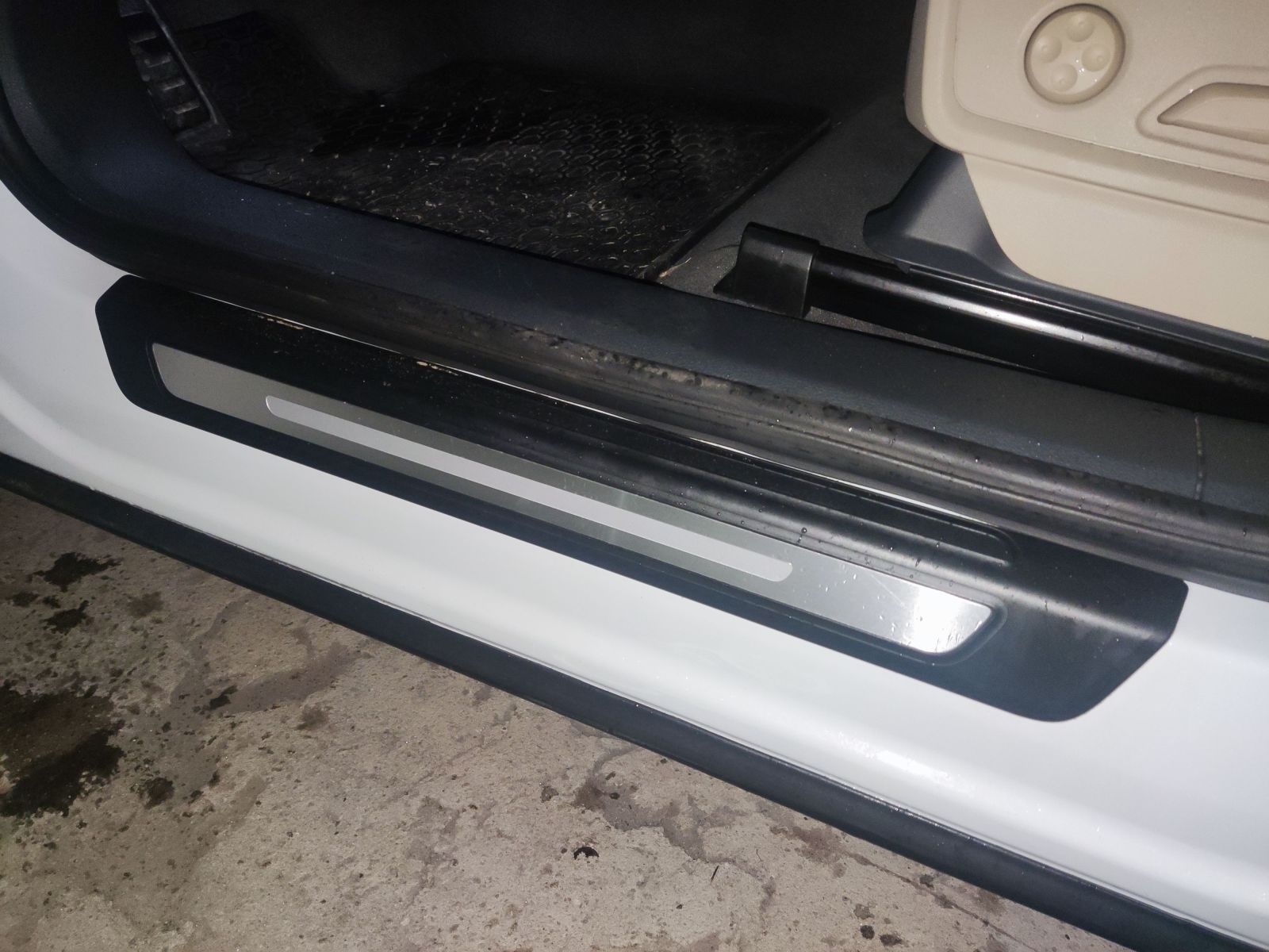

Witam
podepne się pod temat , wydaje mi się że mam na progach listwy z podświetleniem ale nie działają , i tak się zastanawiam czy po prostu nie wystarczyy tego zakodować ale nie mogę nigdzie tego znaleźć jak to zrobić , czy mógłbyś to opisać będę bardzo wdzięczny
2 godziny temu, skwaru 23 napisał(a):
Witam
Wydaje Ci się, czy masz podświetlane?
Nie wiem , czy są podświetlane wyglądają jak by były dlatego prosiłem o instrukcję kodowania żeby to sprawdzić
Wyglądają tak , może zdjęcie tego nie oddaje ale ten pasek pośrodku wygląda jak by tam było podświetlenie
Masz pakiet QQ1 albo QQ2? To nie są raczej podświetlane.
