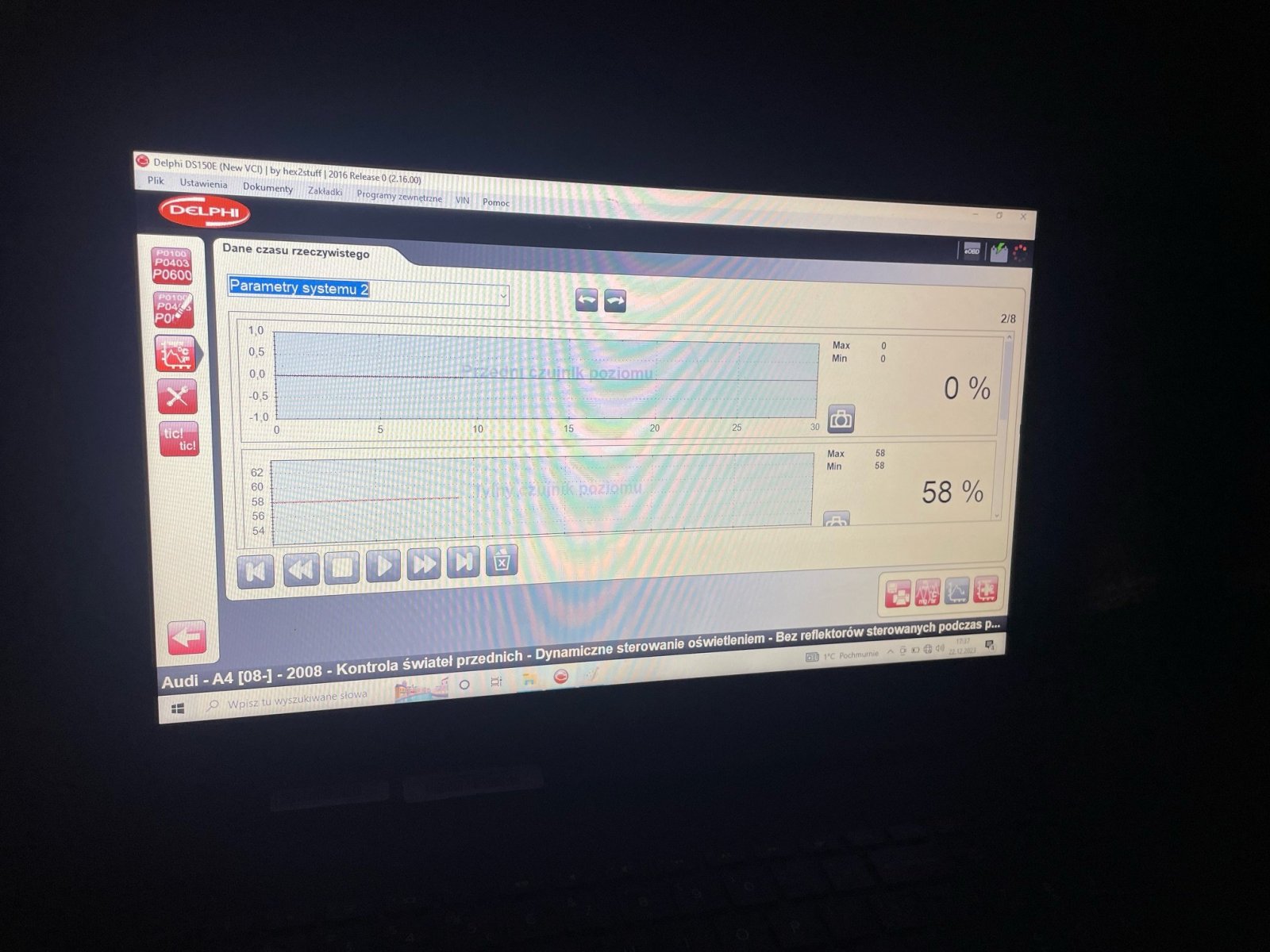

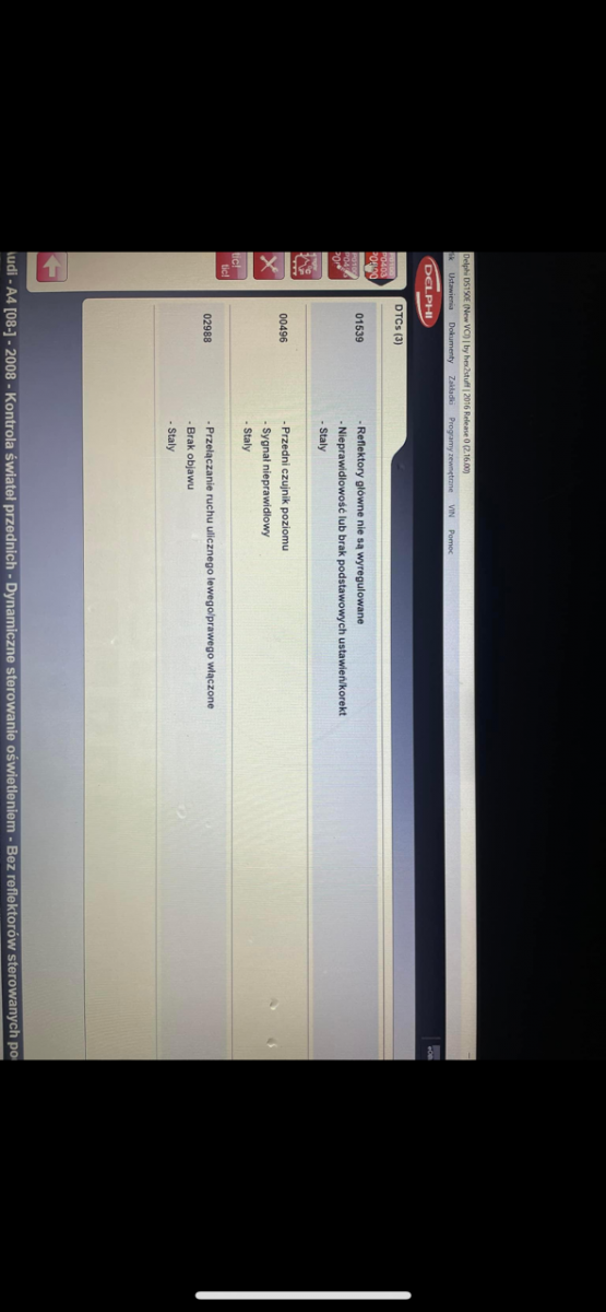

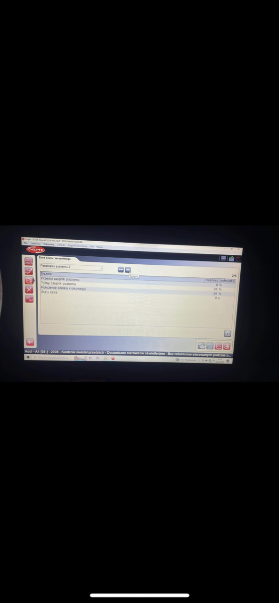

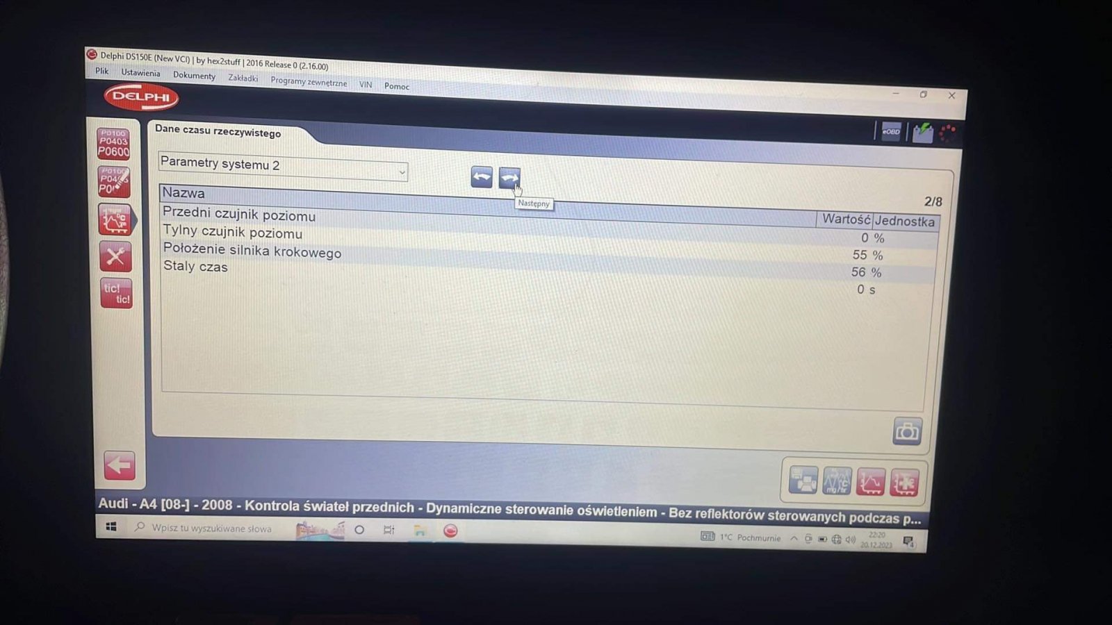

Panowie mam problem, ze światłami. Po wymianie czujnika poziomowania świateł wyskakują mi takie błędy. Światła w ogóle się nie zapisuj. Po usunięciu błędów światła się obniżają poziomują ale za chwile wraca do punktu 0.  W załączniku zdjęcia z delphiego. Tak jak by czujnik w ogóle nie reagował. Miał ktoś problemu z  tym ale wie jak to rozwiązać?

  • faktycznie na komputerze nie czytał tamtego czujnika w ogóle, teraz czyta ale cały czas pokazuje wartość 0%
Czujnik oryginał czy zamiennik?
zamiennik
To kup oryginalny.
super...
Czujniki wstawia się tylko oryginalne.
to po co sa zamienniki?
Chcesz polemizować o d*pie Maryni, czy naprawić auto tak aby działało? Jak to drugie to odpowiedź masz wyżej.
