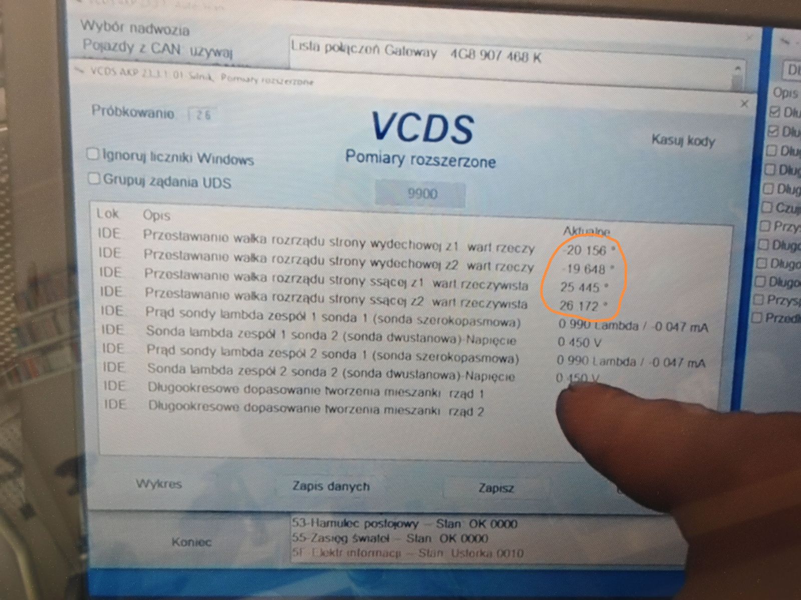

Aby sprawdzić poprawność pracy zaworów najprościej jest podpiąć Vcds i widać jak na dłoni,jeśli jest z nim problem powinien wywalić błąd, ewentualnie możesz sprawdzić pracę układu zmiennych faz.

Elektrozawory mam wymienione na nowe więc są ok chodzi mi tylko o zawory wkręcone w wałki. Jak można sprawdzić VCDSem zmienne fazy ?
Wartości 1 i 2 z wałka ssącego muszą być przybliżone, analogicznie jest z wałkiem wydechowym.
Jeśli są duże różnice to jest uszkodzona regulacja faz rozrzadu (uszkodzony sam talerzyk-elektromagnes lub zawór wkręcany w wałek).

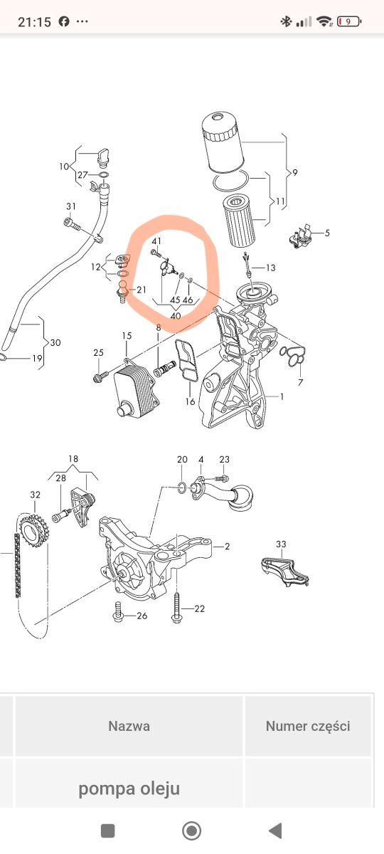

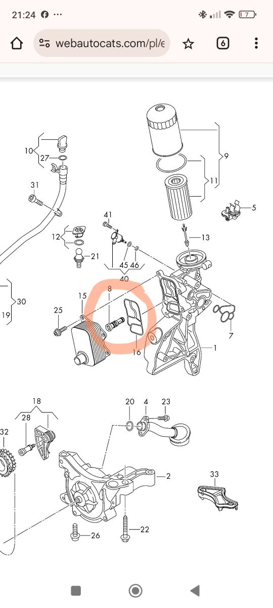

Znalazłem w etce dwa zawory olejowe które znajdują się pod filtrem oleju. Czy ktoś wie za co one odpowiadają ? Może któryś z nich jest odpowiedzialny za trzymanie ciśnienia oleju przy zgaszonym silniku ?

W dniu 9.02.2025 o 09:45, krzychuG napisał(a):
Masz taki objaw jakby olej schodził z koła zmiennych faz i pewnie winny jest zaworek jednokierunkowy w głowicy który ma temu zapobiegać, ale dostęp do niego jest tylko po jej ściągnięciu.
O który zaworek chodzi ? Czy któryś z tych ?Screenshot_2025-03-04-21-24-53-921_com.android.chrome-edit.thumb.jpg.e35c1615e1470ee8d42251e6ceca8061.jpgScreenshot_2025-03-04-21-15-54-357_com.android.chrome-edit.thumb.jpg.7e06c4577589eecbabccece56a092077.jpg
