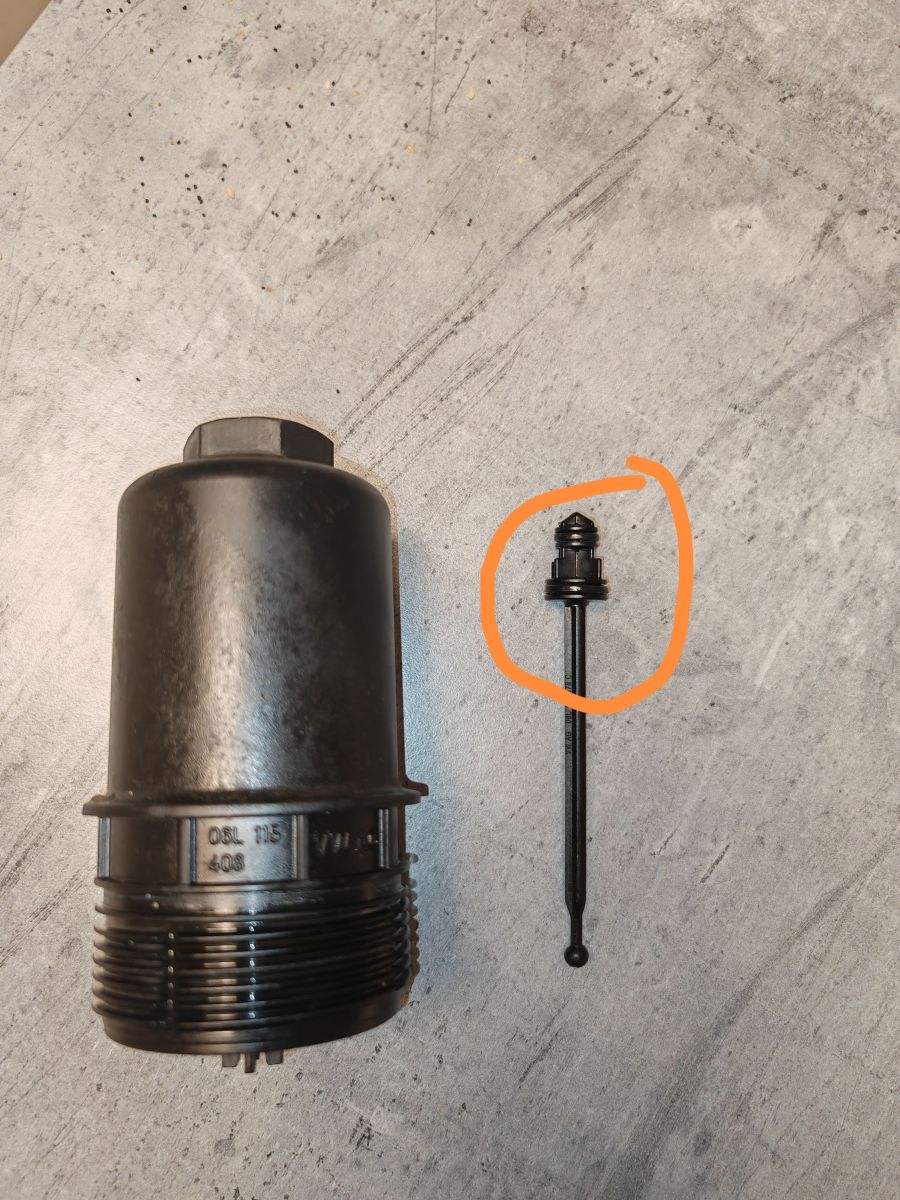

Czy to normalne że po zgaszeniu silnika i odkręceniu filtra oleju olej spływa w dół silnika? Czy nie powinien jakiś zawór trzymać olej.
Ten grzybek odpowiada za odpływ oleju z obudowy filtra, jeśli odkręcasz obudowę to grzybek się dźwiga i olej spływa do miski..
Ok czyli to że olej spłynął to norma. Sprawdzę jutro czy będzie olej w obudowie po 30min. Ma ktoś może rozmiar oringow które znajdują się na końcu tego grzybka ?
Z racji że moje audi jest z 2012r to kupiłem nową obudowę filtra + zawór, jest to nowa wersja dużo bardziej solidna niż ta.
A jaka była przyczyna wymiany ?

Miejsce montażu trzpienia w obudowie było mocno zużyte i podejrzenie nieszczelności zaworu ale okazało się że wymiana nie była konieczna.
Dla informacji wymiary oringów to 8x2.5 i 17x2.2
