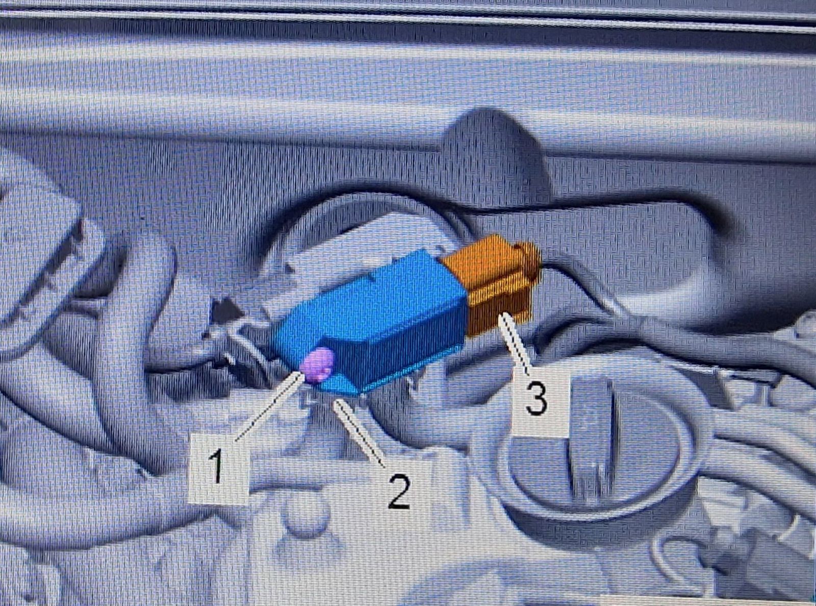

Albo czujnik albo wiązka mają usterkę.
Mam nowy, podmieniłbym tylko który? bo z tego co widzę są 2
Czujnik różnicy ciśnień (G505) jest tylko jeden. Ten drugi to czujnik ciśnienia spalin (G450).
Ten niebieski na rysunku to czujnik różnicy ciśnień (G505).
Czyli wygląda na to że zły kupiłem... ?‍♂️?‍♂️
Powinienem kupić czujnik różnicy cisnien a nie cisnienia spalin jak na zdj wyzej
Musisz po VINie dobrać.

Ale wpisujac czujnik roznicy cisnien wyszukuje mi tylko czuj. Cisnienia spalin to wlasnie co kupiłem, czyli to to czy nie?
03l906051B to czujnik różnicy ciśnień i zamienia się on na D, więc dobry kupiłeś, bo chcesz wymienić czujnik różnicy ciśnień.

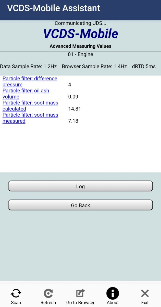

19 hPa na wolnych obr. jest trochę za dużo. Jaką masz wartość popiołu olejowego i jaki przebieg?
Czyli jaka powinna byc?
Przy nie zapchanym dpfie jest  zazwyczaj 5-8 hPa. Do 15 hPa jest jeszcze umownie dopuszczalna. Powyżej 15 hPa już coś jest nie tak.
Tu masz przykład z mojego B9, 4 hPa na wolnych obrotach, przebieg 85 kkm, zapełnienie popiołem 0,09 l (max.  zapełnienie popiołem osiągnie przy 380 ml).
Kurde czyli coś jest u mnie nie tak juz.
Czyli co najlepiej teraz zrobić?
Poprawnie zdiagnozować co może być przyczyną.
