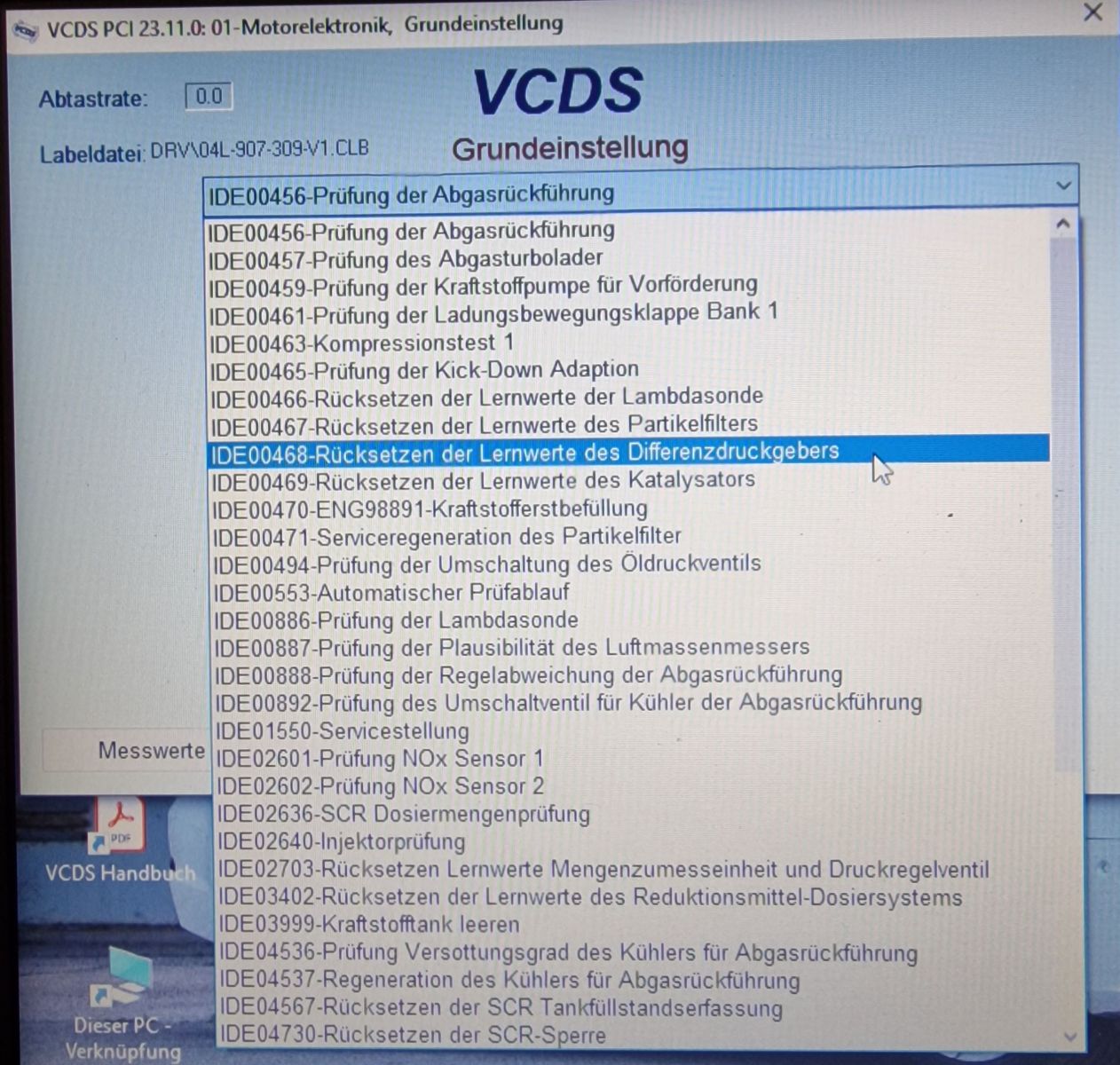

Jak wejdziesz w nastawy podstawowe w sterowniku silnika, będzie zakładka, którą możesz otworzyć. Po otwarciu rozwinie się lista z możliwymi do wybrania czynnościami. Zrób zdjęcie i wstaw.
20240304_152120.thumb.jpg.e1b724e76b1f91d2d26224f33914195b.jpg20240304_152111.thumb.jpg.0d1ab576f5688ae3998f86a4291eea9b.jpg

20240304_152915.thumb.jpg.01099cad4f6e0bca4c461e26115cb89b.jpg20240304_152856.thumb.jpg.473eb31fe315f39cf5dc1b31c8d74d6c.jpg
Nie wiem dlaczego nie ma u Ciebie tego w nastawach podstawowych. U mnie jest to pozycja IDE00468.
Na zapalonym moze bedzie? Czy to bez roznicy czy zaplon czy zapalony?
Nie będzie. Najwidoczniej w tym sterowniku silnika nie ma tej możliwości, a czujnik RC z biegiem czasu sam się przyuczy.
