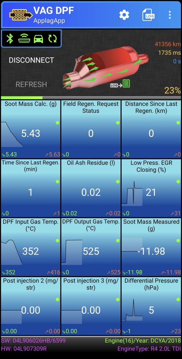

Jestem innego zdania. Mam też 2.0 TDI i tam mam ciśnienie różnicowe rzędu 4-7 hPa. Mam to auto prawie od nowości (miało 10kkm jak je kupiłem) i czasem nawet pokazywało 2-3 hPa.
Miałem też bardzo dużo 2 0 TDI podpiętych do diagnozowania przy najróżniejszych przebiegach i z doświadczenia powiem tylko tyle, że powyżej 15-17 hPa ciśnienie jest już za wysokie jak na wolne obroty i niebawem należy czyścić dpf.
Wartość masy obliczonej powinna być znacznie wyższa od masy zmierzonej (gdy wszystko jest ok.) gdyż masa zmierzona ustalana jest właśnie na podstawie odczytu wartości różnicy ciśnień.

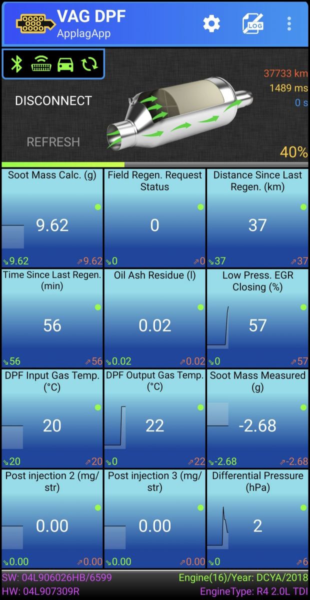

Tu masz screen z mojego drugiego auta 2.0 TDI z przebiegiem 41356 km.
Spójrz na wartość różnicy ciśnień i różnicę masy sadzy zmierzonej i obliczonej.
Tutaj przy 37 kkm ciśnienie różnicowe wynosiło tylko 2 hPa, tak więc teoria tego pana jest moim zdaniem nie do końca poprawna.
