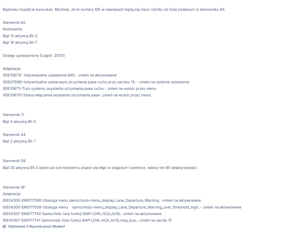

Witam, po zmianie kodowań oraz adaptacji zgodnie z tym opisem Lane Asist.png
lane asist nie działa, a w sterowniku a5 wisi błąd o błędym zakodowaniu interfejsu LA. Czy ktoś miał podobny problem? (ZmianaIDE10870 na ON sprawia, ze blad pojawia sie na zegarach). Chcialbym uruchomic LA bez manetki

W dniu 16.05.2024 o 22:15, Muskel1 napisał(a):
IDE10870-Status włączenia asystenta utrzymania pasa- zmień na wybór przez menu
A to, to na pewno ma tak być?
W zależności od tego czy masz manetkę z przyciskiem, czy jej nie masz.
