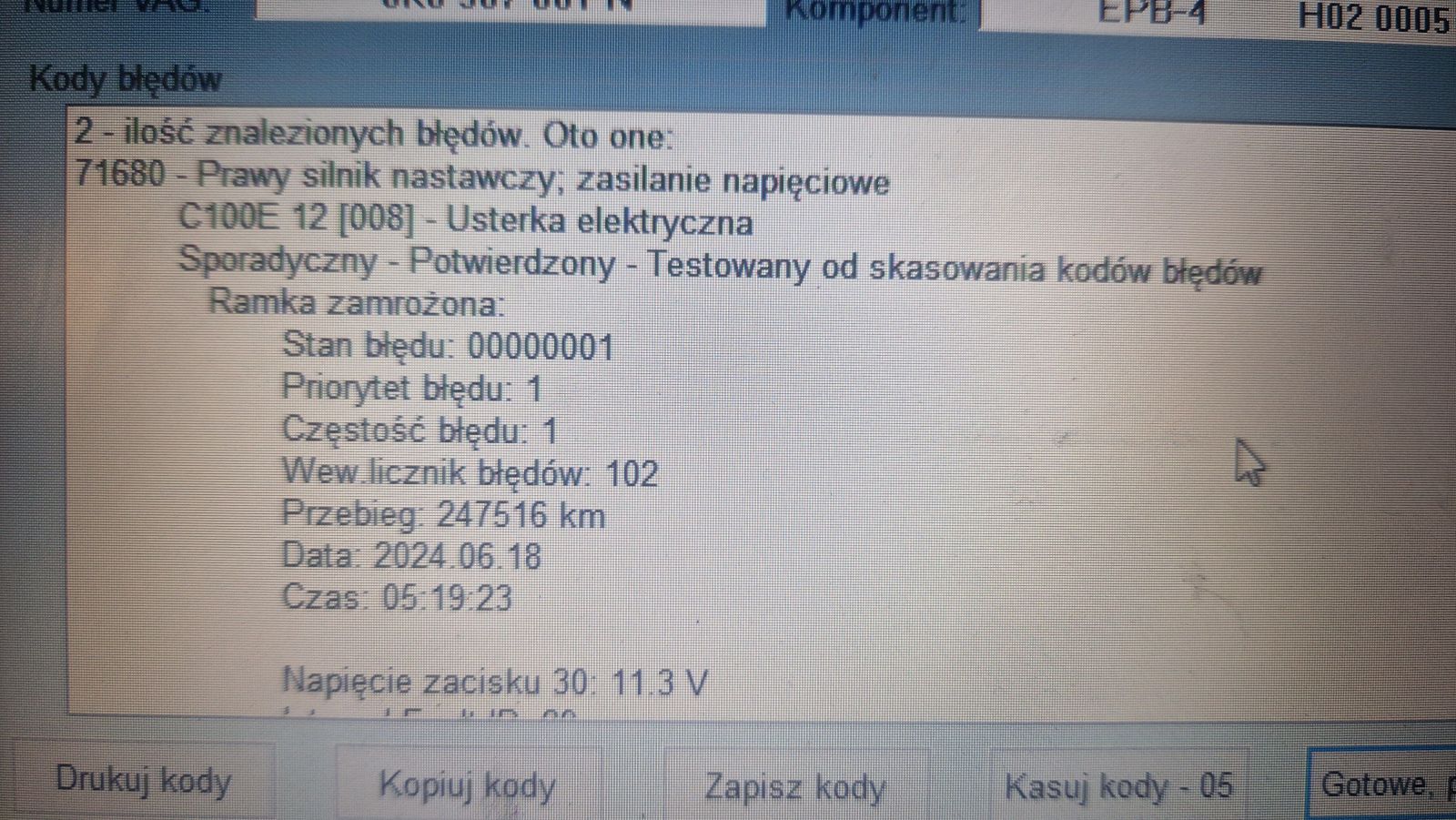

adi1977 Opublikowano 18 Czerwca 2024 Opublikowano 18 Czerwca 2024 2 godziny temu, Muskel1 napisał(a): Raczej nie. Cześć w elektronice widzę jesteś ogarnięty dzis wyskoczył mi ład hamulca postojowego ,jak się domyślam prawy silniczek do wymiany prawa storna to strona pasażera?
Muskel1 Opublikowano 18 Czerwca 2024 Opublikowano 18 Czerwca 2024 W pierwszej kolejności wiązka/wtyczka do zweryfikowania, czy do silniczka dochodzi napięcie. Brak zasilania może być właśnie wynikiem uszkodzenia wiązki/wtyczki. Prawa strona to strona pasażera. Strony pojazdów określane są w kierunku jazdy?
adi1977 Opublikowano 18 Czerwca 2024 Opublikowano 18 Czerwca 2024 Godzinę temu, Muskel1 napisał(a): W pierwszej kolejności wiązka/wtyczka do zweryfikowania, czy do silniczka dochodzi napięcie. Brak zasilania może być właśnie wynikiem uszkodzenia wiązki/wtyczki. Prawa strona to strona pasażera. Strony pojazdów określane są w kierunku jazdy? Dziękuję i pozdrawiam
adi1977 Opublikowano 19 Czerwca 2024 Opublikowano 19 Czerwca 2024 13 godzin temu, adi1977 napisał(a): Dziękuję i pozdrawiam A sterownik od hamulca postojowego jest w bagażniku po prawej stronie ?
