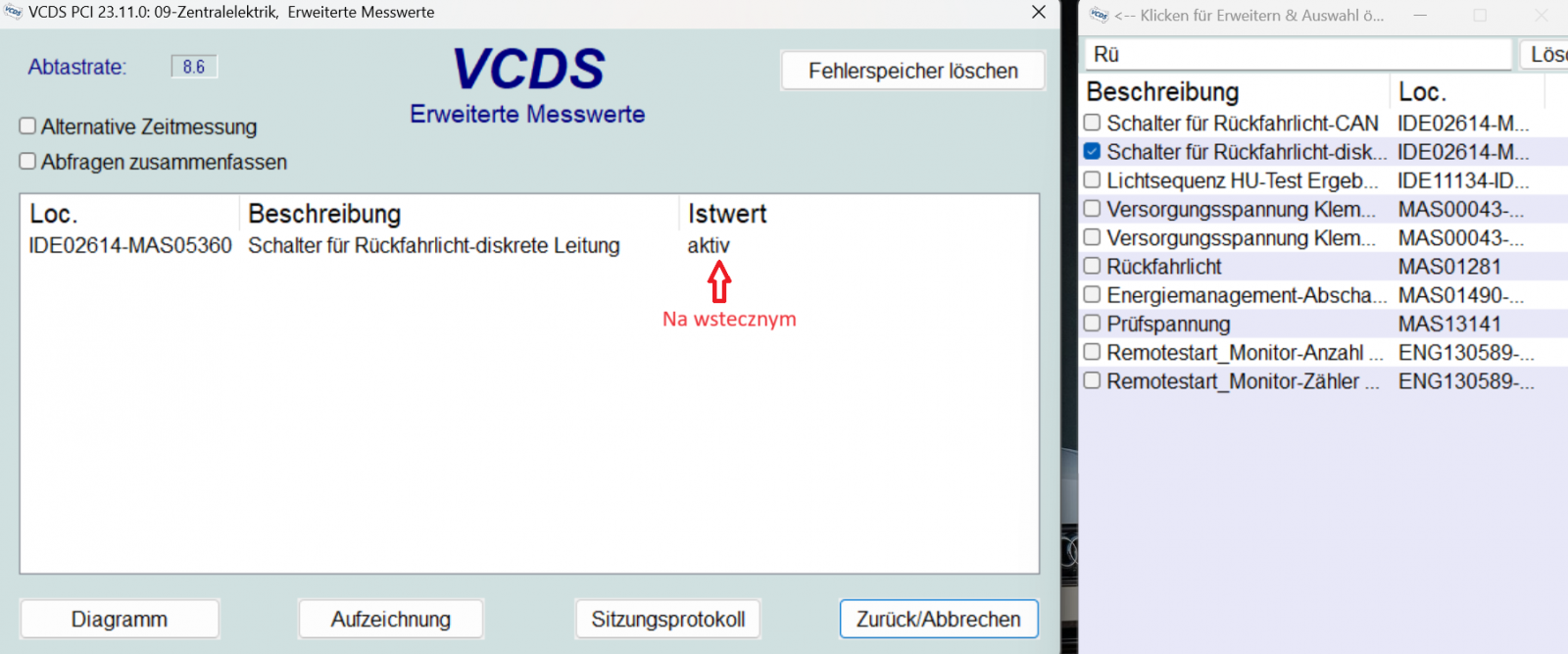

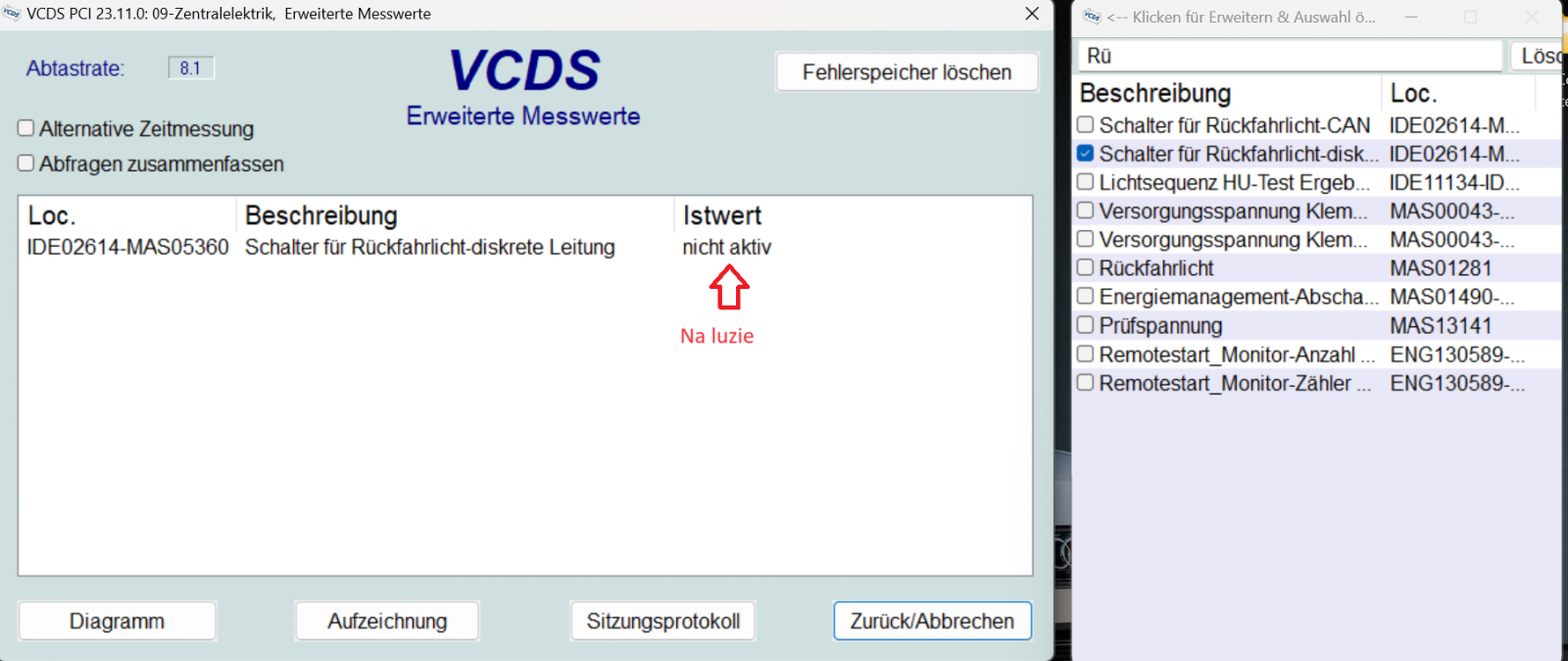

Zobacz tutaj. Dzisiaj podpinałem Golfa 7.5 z manualną skrzynią biegów i sprawdzałem wskazania czujnika biegów. Jest tam co prawda sterownik BCM1 na protokole UDS, a nie jak u Ciebie na CAN, ale reakcja na wbicie wstecznego jest widoczna.
Wsteczny wrzucony i takie wartości. Wyrzucam, wrzucam, bez reakcji. Dobrze sprawdziłem?
Wygląda jakby czujnik padł lub wiązka/wtyczka.
