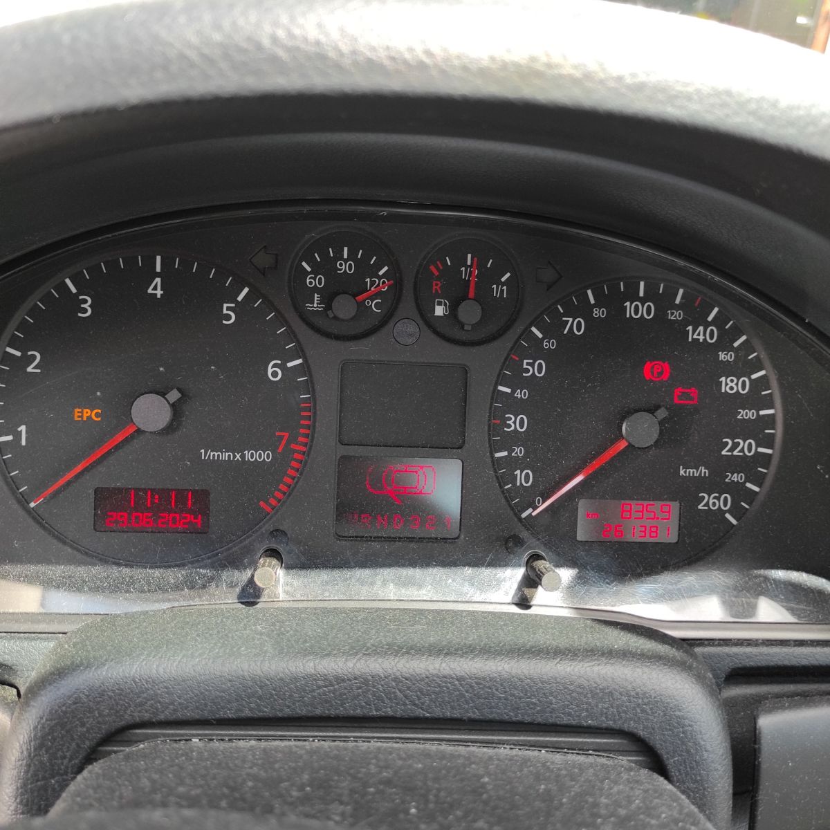

THCxZIOM 0 Opublikowano Sobota o 09:11 Udostępnij Opublikowano Sobota o 09:11 Witam. Mam problem ze swoim pojazdem, mianowicie po przekręceniu zapłonu temp płynu wystrzela na 120 stopni. Czujnik temp jest nowy. Nawet po odpięciu czujnika temperatura wskazuje 120 stopni. Odnośnik do komentarza Udostępnij na innych stronach Więcej opcji udostępniania...
Rozwiązanie Fazii 81 Opublikowano Sobota o 09:22 Rozwiązanie Udostępnij Opublikowano Sobota o 09:22 (edytowane) Licznik firmy Jaeger i wszystko jasne. Uszkodzony silniczek lub standardowo procek pada. Dodatkowo sprawdź w blokach pomiarowych licznik jaka temperatura. Zrób też test wyjść vcds'em. Edytowane Sobota o 09:24 przez Fazii Odnośnik do komentarza Udostępnij na innych stronach Więcej opcji udostępniania...

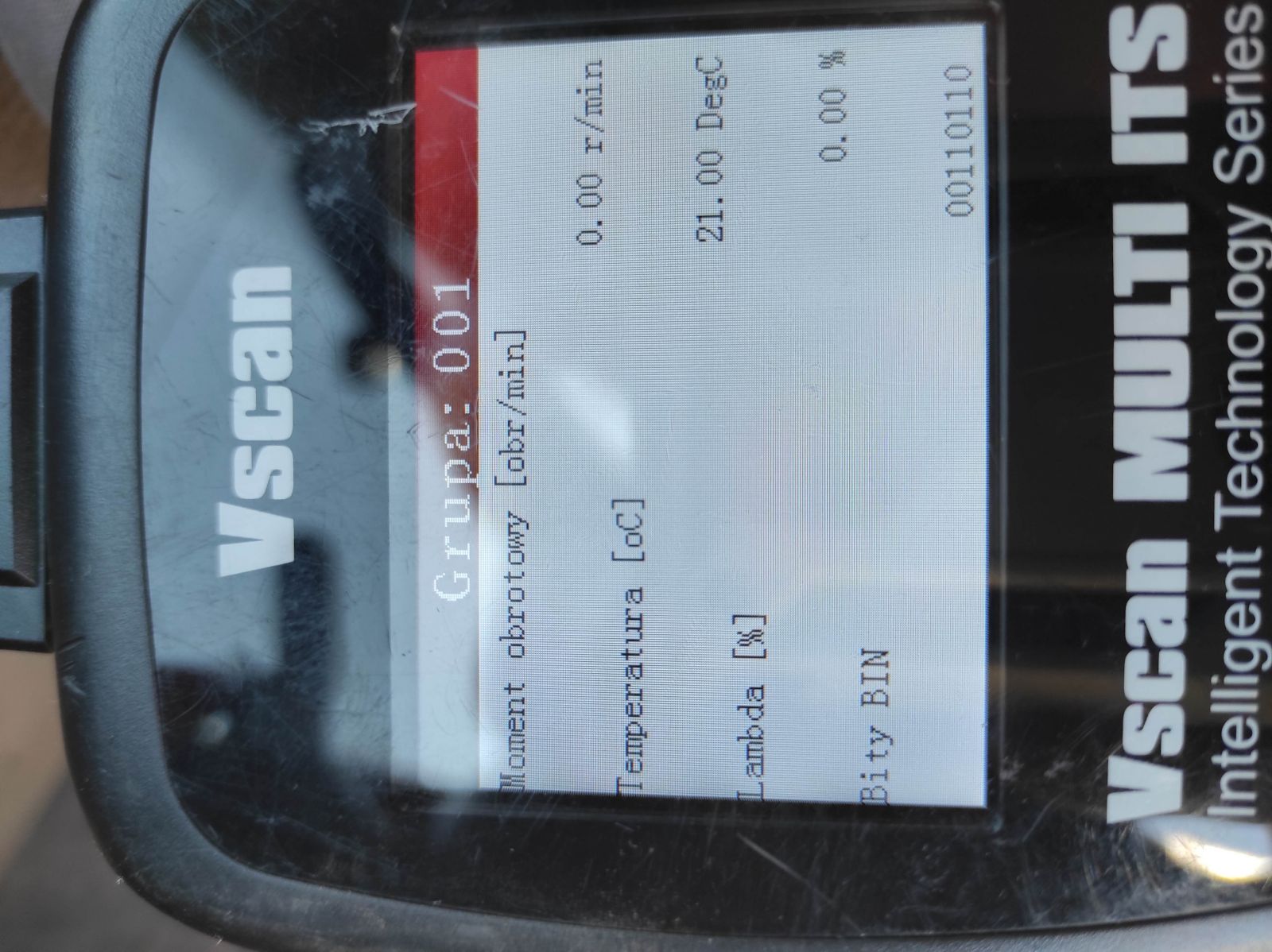

Fazii 81 Opublikowano Sobota o 10:52 Udostępnij Opublikowano Sobota o 10:52 A w blokach pomiarowych 01-engine jaka jest temperatura? Odnośnik do komentarza Udostępnij na innych stronach Więcej opcji udostępniania...
THCxZIOM 0 Opublikowano Sobota o 11:38 Autor Udostępnij Opublikowano Sobota o 11:38 43 minuty temu, Fazii napisał(a): A w blokach pomiarowych 01-engine jaka jest temperatura? Odnośnik do komentarza Udostępnij na innych stronach Więcej opcji udostępniania...
